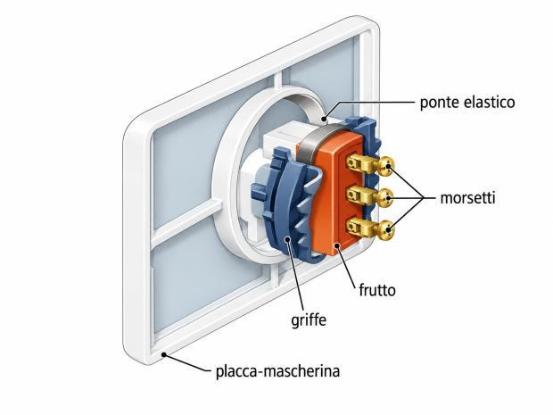

Struttura di una presa elettrica Struttura di una presa elettrica - Daniele F. Toscana

Com’è fatta una presa elettrica da incasso
La presa visibile sulla parete è soltanto una parte del punto elettrico.
Nella muratura o nella parete in cartongesso si trova la scatola da incasso, che ospita l’arrivo delle tubazioni e dei conduttori.
Alla scatola viene fissato un supporto sul quale si agganciano i moduli, chiamati comunemente frutti: possono essere prese, interruttori o altri dispositivi della stessa serie civile.
La placca è la copertura esterna che completa il montaggio e protegge la zona circostante.
Ogni componente è collegato a quello successivo mediante un fissaggio specifico, perciò il movimento visibile non indica necessariamente che la scatola si sia staccata dal muro.
La placca può avere un aggancio difettoso mentre il resto rimane fermo; il frutto può arretrare all’interno di un supporto stabile; oppure supporto e presa possono oscillare perché le viti non tengono più.
Nei casi più evidenti si muove l’intera scatola rispetto alla parete.
Distinguere queste situazioni evita interventi inutili, come rifare l’intonaco quando è rotto soltanto l’aggancio del modulo.

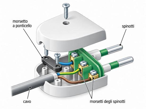

Struttura di una spina Struttura di una spina - Daniele F. Toscana

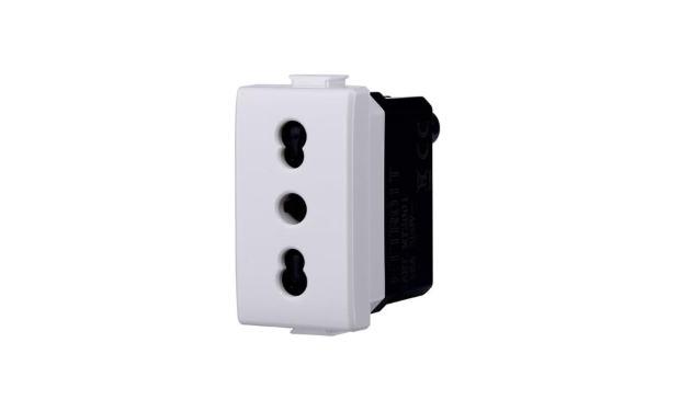

Modulo della presa sganciato o supporto deformato
Se la scatola rimane stabile ma il modulo della presa arretra, oscilla o sporge rispetto agli altri, occorre controllare il fissaggio del frutto al supporto, ovvero il sistema di aggancio che mantiene stabile il modulo della presa all’interno della placca.
Frutto della presa elettricaFrutto della presa elettrica - Elektronova
Nelle serie modulari il dispositivo viene trattenuto da agganci progettati per quel sistema: uno di essi può essere rotto oppure il modulo può non essere stato inserito completamente.
Anche il supporto può deformarsi a causa di urti, serraggi eccessivi o montaggi effettuati su una scatola fuori quota.
In questo caso la placca può aderire male alla parete e uno o più frutti possono perdere stabilità, pur senza alcun cedimento della muratura.
La verifica comprende quindi sia il singolo modulo sia il telaio che lo sostiene.
Quando il componente è danneggiato, incollarlo o bloccarlo con materiali improvvisati non ripristina l’aggancio previsto dal produttore e rende più difficile una successiva manutenzione.
In genere serve sostituire la parte difettosa con un elemento compatibile: supporti, frutti e placche di serie differenti non sono necessariamente intercambiabili, anche quando hanno un aspetto simile.
