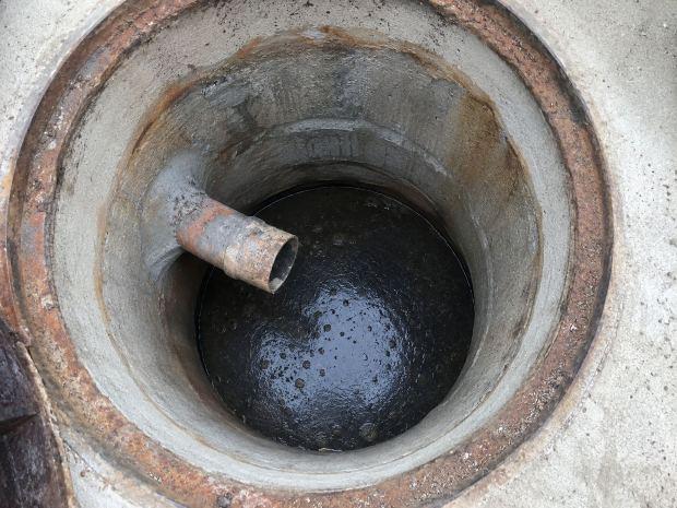

Esempio di pozzo nero Esempio di pozzo nero - Daniele F. Toscana
La definizione tecnicamente più corretta è pozzo nero oppure, nei progetti contemporanei, vasca di accumulo a tenuta con svuotamento periodico.
Il pozzetto è normalmente un elemento di dimensioni più contenute utilizzato per ispezionare una tubazione, raccogliere grassi, effettuare campionamenti o raccordare più condotte.
Il pozzo nero è invece un volume chiuso nel quale i reflui vengono conservati fino all’intervento dell’autospurgo.
La distinzione non è puramente terminologica: confondere un pozzetto, una vasca Imhoff, una fossa settica e una vasca a tenuta può portare a scegliere un manufatto inadatto e a presentare una pratica basata su un funzionamento diverso da quello reale.
Nel pozzo nero propriamente detto non deve esistere un’uscita verso il terreno, un fosso o un corso d’acqua.
Pareti e fondo devono essere impermeabili e tutto il contenuto deve essere periodicamente aspirato e conferito a un impianto autorizzato.

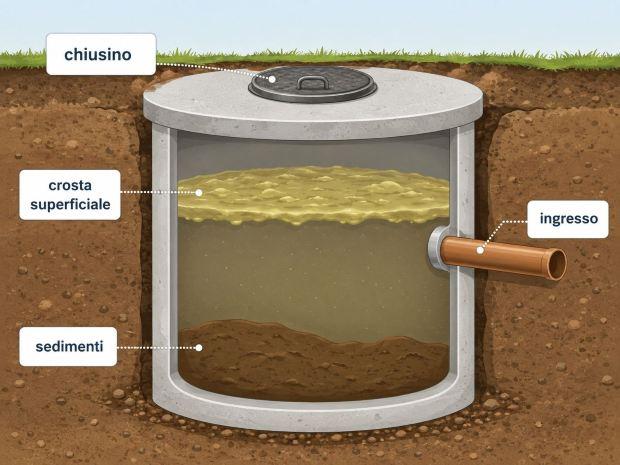

Come funziona un pozzo nero a tenuta
La vasca riceve i reflui attraverso una tubazione di ingresso e li conserva senza scaricarli nell’ambiente.
All’interno possono avvenire sedimentazione e fermentazione della sostanza organica, ma il manufatto non è un impianto di depurazione.
La parte liquida non viene resa idonea alla dispersione e non deve fuoriuscire attraverso troppo pieni, tubazioni nascoste o fondo drenante.

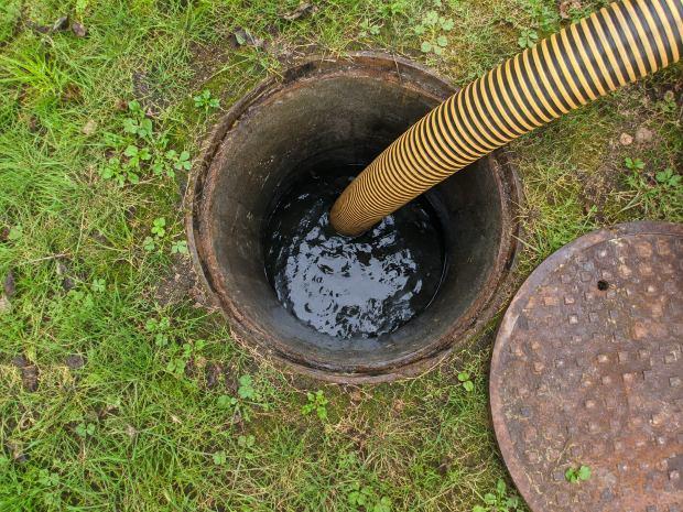

Quando il livello si avvicina alla quota massima, una ditta autorizzata aspira il contenuto e lo trasporta verso un impianto abilitato a riceverlo.
Alcune linee guida territoriali prevedono anche la registrazione dei quantitativi prelevati, delle date di trasporto e dell’impianto di destinazione.

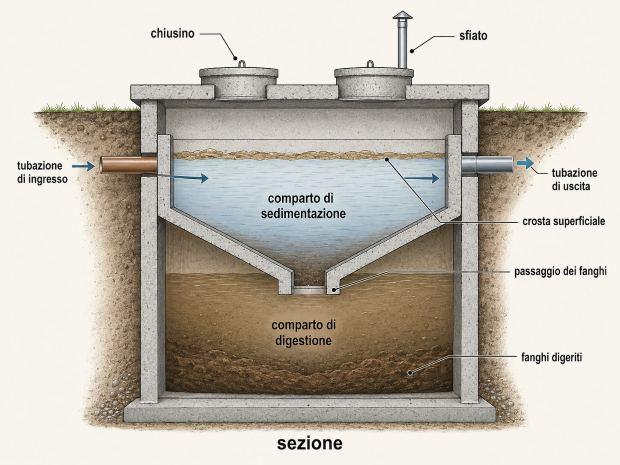

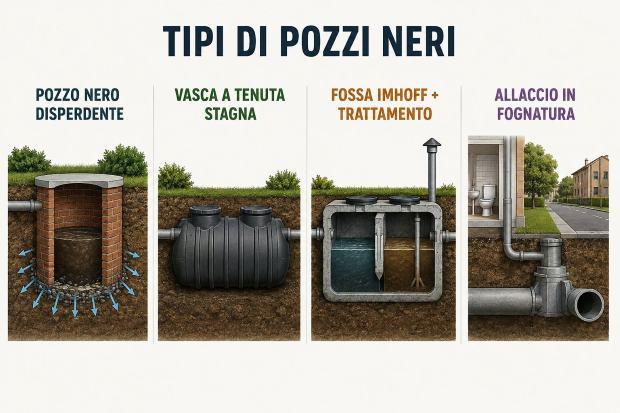

Pozzo nero, fossa settica e vasca Imhoff non sono la stessa cosa
La fossa settica trattiene i solidi sedimentabili e permette una parziale digestione dei fanghi. Il liquido chiarificato continua però verso un ulteriore sistema di trattamento o verso un recapito autorizzato.
Tipi di pozzo nero Tipi di pozzo nero - Daniele F. Toscana
La vasca Imhoff separa il comparto di sedimentazione da quello di digestione dei fanghi.
È normalmente inserita in un sistema composto anche da degrassatore e trattamento secondario, come sub-irrigazione, filtro percolatore, fitodepurazione o impianto biologico compatto.
Il pozzo nero non possiede invece un effluente in uscita ma accumula tutto ciò che riceve e richiede l’asportazione integrale o quasi integrale del contenuto.
Anche il pozzo assorbente è un’opera differente: in questo caso il liquido viene disperso nel terreno attraverso pareti o fondo permeabili.
Non può essere definito pozzo nero a tenuta e la sua ammissibilità deve essere verificata rispetto al trattamento a monte, alle caratteristiche del terreno e alle regole regionali.
Scegliere una vasca Imhoff quando serve un accumulo, o dichiarare come vasca a tenuta un manufatto che disperde liquidi, modifica completamente l’inquadramento ambientale.

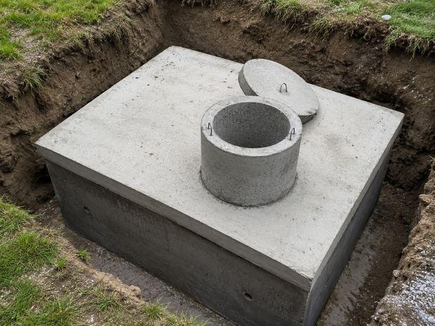

Quando il pozzo nero può essere ammesso

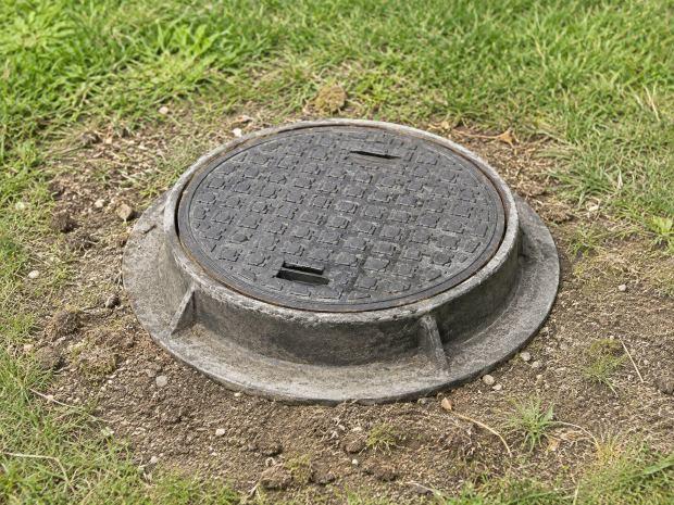

La vasca a tenuta può essere valutata, se ammessa dalla disciplina locale, per edifici non allacciabili alla fognatura e privi di un recapito idoneo per un sistema di trattamento autorizzabile.
Chiusino di un pozzo nero Chiusino di un pozzo nero - Daniele F. Toscana
La DGR Emilia-Romagna n. 1053/2003 la consente per abitazioni a uso saltuario e, anche in caso di occupazione continuativa, quando non sia disponibile un altro corpo recettore idoneo.
I liquami devono essere prelevati tramite autobotte e conferiti a un depuratore urbano o a un altro impianto autorizzato.
In altri territori la soluzione può essere vietata come ad esempio dal regolamento del Comune di San Donà di Piave, che vieta espressamente sia i pozzi neri a tenuta sia i pozzi perdenti.
L’ammissibilità non dipende quindi soltanto dal numero degli abitanti o dalla distanza dalla fognatura: occorre verificare Comune, Regione, disponibilità della rete, possibili recapiti e caratteristiche dell’immobile.

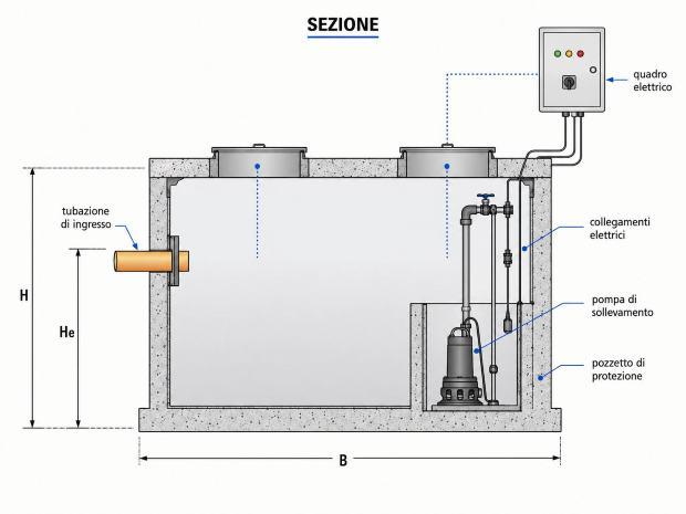

Il principio corretto per dimensionare una vasca a tenuta
Per una moderna vasca che raccoglie tutti gli scarichi domestici, il volume utile si ricava dal prodotto tra la quantità giornaliera di reflui e i giorni di autonomia richiesti, aggiungendo gli eventuali margini prescritti per sicurezza, livello non aspirabile e franco superiore.
Spurgo di un pozzo nero Spurgo di un pozzo nero - Daniele F. Toscana
La relazione generale può essere espressa come:
Volume utile di accumulo = portata reflua giornaliera × intervallo massimo tra gli svuotamenti
La portata giornaliera deve essere stabilita attraverso il criterio imposto dall’ente, il consumo idrico di progetto o dati attendibili sull’uso dell’immobile.
Le acque impiegate per irrigazione e altri utilizzi che non raggiungono la vasca possono essere considerate separatamente soltanto quando gli impianti permettono di dimostrarlo.
Il volume geometrico del serbatoio è maggiore del volume effettivamente disponibile. Una parte rimane sopra il massimo livello di esercizio e un’altra può non essere completamente aspirabile.
Per questo non è corretto acquistare una vasca indicata genericamente come 10.000 litri e considerare tutta la capacità nominale disponibile per i reflui.

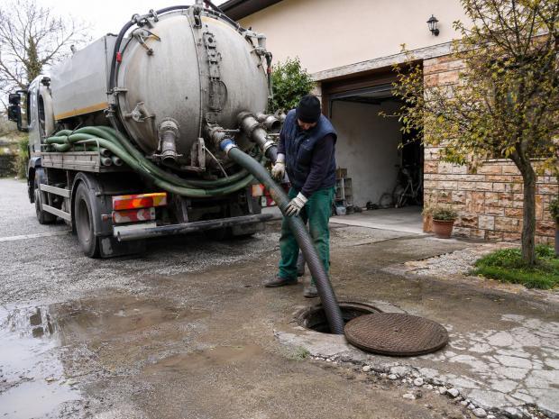

Scegliere l’intervallo tra gli spurghi del pozzo nero
Aumentare i giorni di autonomia riduce la frequenza degli interventi, ma comporta una vasca più grande.
Autospurgo Autospurgo per successivo allaccio fognario - Daniele F. Toscana
Ridurre il volume
abbassa il costo iniziale e aumenta quello gestionale.
Se il camion deve intervenire ogni settimana, basta un periodo di festività, maltempo o indisponibilità del servizio per avvicinarsi al riempimento massimo.
Il progetto deve considerare il tempo necessario per prenotare lo spurgo e un margine per eventuali ritardi.
Un allarme di livello non sostituisce la capacità di riserva: segnala la necessità di intervenire, ma non garantisce che l’autobotte arrivi immediatamente.

Il calcestruzzo offre massa e stabilità rispetto alla spinta della falda, ma giunti, riprese di getto e collegamenti delle tubazioni devono essere resi stagni.
Pozzo nero in calcestruzzo Pozzo nero in calcestruzzo - Daniele F. Toscana
Un manufatto formato da anelli sovrapposti senza una tenuta certificata non dovrebbe essere utilizzato come vasca di accumulo.

Il chiusino deve impedire l’ingresso delle acque superficiali e rimanere apribile per l’ispezione.
Una copertura sigillata permanentemente rende difficoltoso lo spurgo e può essere manomessa durante ogni intervento.

Accesso per lo svuotamento del pozzo nero
Il camion deve poter raggiungere una posizione stabile senza danneggiare pavimentazioni, prati, cancelli e impianti interrati.
L'accesso al pozzo nero deve essere studiato bene L'accesso al pozzo nero deve essere studiato bene - Getty Images
La distanza tra automezzo e chiusino deve essere verificata con l’impresa che effettuerà il servizio.
Una lunga linea di aspirazione riduce l’efficienza e può impedire la rimozione dei depositi più consistenti.
Il chiusino deve essere abbastanza grande per introdurre la tubazione e controllare l’interno, ma sicuro contro aperture accidentali.
Non deve trovarsi sotto un’auto parcheggiata o un arredo fisso.
È utile predisporre un punto di lavaggio o una procedura che eviti la dispersione di residui nel giardino.
L’area deve poter essere pulita senza convogliare l’acqua verso la vasca o un pozzo.
Gestione dei reflui estratti
Il contenuto non può essere scaricato in un campo, in un fosso o in un tombino stradale.
Deve essere prelevato da un operatore autorizzato e conferito a un depuratore o a un impianto abilitato.
Le linee guida per le vasche di accumulo prevedono espressamente il trasporto mediante autobotte e, in alcuni casi, la tenuta di un registro delle operazioni.
Il proprietario dovrebbe conservare fatture, formulari o altra documentazione rilasciata, secondo quanto richiesto dalla disciplina applicabile.
Questi documenti dimostrano che il volume prodotto è stato gestito correttamente.

Vasca Imhoff e trattamento nel terreno
Quando il terreno e le distanze lo consentono, un sistema individuale può trattare i reflui e disperdere l’effluente negli strati superficiali del suolo secondo il progetto autorizzato.
Sezione acqua ImhoffSezione acqua Imhoff - Daniele F. Toscana
La vasca Imhoff svolge il trattamento primario, ma non è normalmente sufficiente da sola.
Deve essere seguita dal sistema stabilito dalla disciplina regionale, come sub-irrigazione, filtro percolatore, fitodepurazione o altra unità appropriata.
Il dimensionamento si basa sugli abitanti equivalenti e sulle caratteristiche del terreno.
Una prova di percolazione o un’indagine idrogeologica può essere necessaria per stabilire lunghezza e posizione delle condotte disperdenti.
Questa soluzione richiede manutenzione e periodica estrazione dei fanghi, ma non trasporta con autobotte tutta l’acqua utilizzata in casa.

Collegamento alla fognatura con sollevamento
Una rete posta a quota superiore può essere raggiunta mediante una stazione di pompaggio.
La vasca di raccolta ha in questo caso un volume molto inferiore rispetto a un pozzo nero destinato a settimane di autonomia.
Le pompe trasferiscono periodicamente i reflui nella condotta pubblica.
Servono alimentazione elettrica, allarme, valvola di ritegno e, quando necessario, una seconda pompa o un volume di emergenza.
Il sistema deve essere concordato con il gestore della rete.
La distanza dal collettore e il costo dello scavo possono essere elevati, ma l’investimento elimina il trasporto continuativo dei reflui mediante autobotte.
