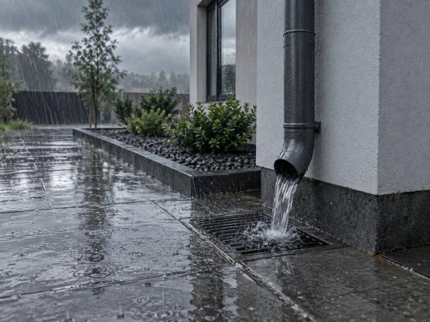

Pozzetto del pluviale che trabocca durante i temporali
Perché il pozzetto del pluviale trabocca con piogge intense, come individuare ostruzioni e problemi di portata e come evitare acqua vicino alle fondazioni.
Indice dei Contenuti
Perché il pozzetto del pluviale trabocca durante un temporale
Il pozzetto collocato alla base di un pluviale rappresenta il punto nel quale l'acqua raccolta dalla copertura passa dalla discesa verticale alla rete di smaltimento posta a valle.
Pozzetto del pluviale durante forte pioggiaPozzetto del pluviale durante forte pioggia - Foto generata con IA
Quando il sistema funziona correttamente, la portata attraversa questo elemento senza raggiungerne il bordo, mentre durante un temporale intenso eventuali criticità possono diventare evidenti in pochi minuti.
Le cause più comuni comprendono foglie e detriti, una tubazione parzialmente ostruita, tratti deformati, pendenze insufficienti oppure una sezione non adeguata alla quantità d'acqua raccolta.
Il problema può inoltre trovarsi molto più avanti rispetto al pozzetto, per esempio nel collettore comune o nel recapito finale che non riesce a ricevere l'acqua abbastanza rapidamente.
Un'altra situazione frequente riguarda gli impianti modificati nel tempo: una tettoia, una veranda o una nuova superficie impermeabile possono aumentare la portata inviata a una rete progettata per condizioni differenti.
Per individuare la soluzione è quindi necessario considerare l'intero percorso dell'acqua, dalla copertura fino al recapito finale, evitando di attribuire automaticamente il trabocco al solo pozzetto visibile.

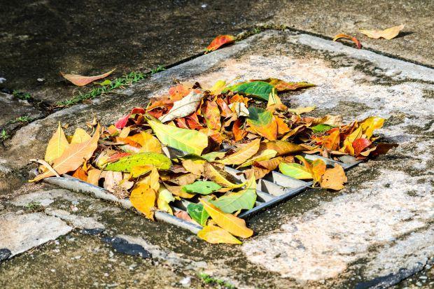

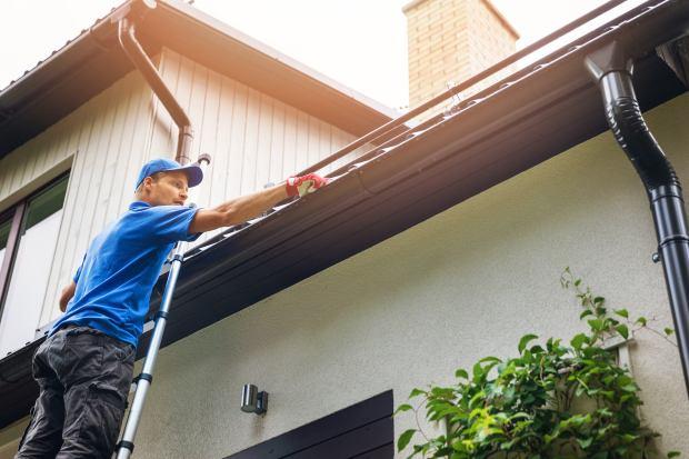

Foglie, fango e detriti possono ridurre rapidamente lo scarico
L'acqua che raggiunge il pluviale può trascinare con sé foglie, aghi, muschio, piccoli frammenti e sedimenti accumulati sulla copertura o all'interno delle grondaie.
Foglie sul pozzetto Foglie sul pozzetto - Getty Images
Una parte del materiale arriva progressivamente al pozzetto e, se non viene rimossa, può ridurre la sezione disponibile in prossimità della tubazione di uscita.
Non è necessario che si formi un tappo completo: una ostruzione parziale può lasciare passare senza difficoltà una pioggia debole e diventare problematica soltanto durante un temporale, quando la portata aumenta notevolmente.
In alcuni pozzetti la configurazione favorisce inoltre il deposito delle particelle più pesanti sul fondo, con la conseguenza che uno strato crescente di fango può avvicinarsi alla quota dello scarico e ostacolarlo.
Per questo motivo la manutenzione non dovrebbe limitarsi alla pulizia della griglia o del chiusino superiore, ma comprendere anche il fondo e l'imbocco della condotta.
È altrettanto importante controllare grondaie e copertura, perché eliminare i detriti dal pozzetto senza rimuoverne la sorgente produce spesso soltanto un miglioramento temporaneo, destinato a scomparire alla successiva pioggia intensa.

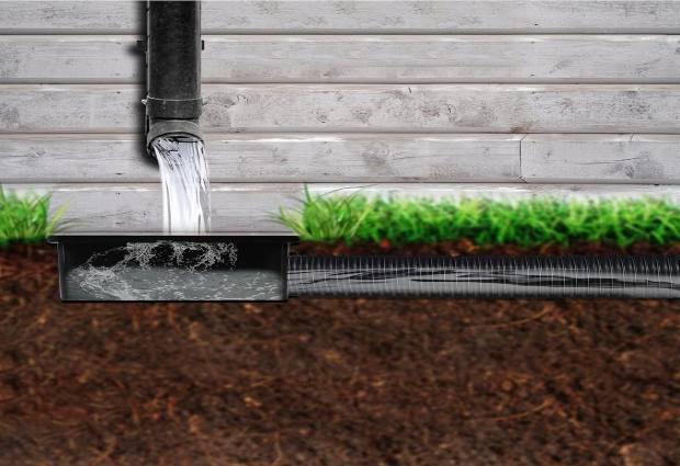

Tubazioni deformate e cedimenti possono ridurre la sezione utile
Una condotta interrata non perde capacità soltanto a causa di foglie e sedimenti.
Sezione di un pozzetto Sezione di un pozzetto - Daniele F. Toscana
Un tubo posato su un supporto inadeguato, sottoposto a carichi superiori a quelli previsti oppure interessato da cedimenti del terreno può deformarsi e ridurre la propria sezione interna.
Il problema può comparire anche molto tempo dopo la posa, soprattutto quando la tubazione attraversa un passo carrabile o una zona sottoposta al transito di veicoli.
In altri casi il movimento del terreno può provocare lo spostamento di un giunto, la separazione del tubo dal pozzetto oppure una vera rottura.
Una perdita interrata concentrata nello stesso punto può progressivamente trascinare le particelle più fini del terreno circostante e favorire la formazione di vuoti, che in superficie possono manifestarsi attraverso avvallamenti o piccoli cedimenti della pavimentazione.
Quando compaiono questi segnali non è sufficiente riempire la cavità o disostruire la linea, perché deve essere individuata anche la causa della perdita.
Se viene sostituito un tratto deformato, bisogna inoltre ripristinare correttamente supporto e posa, altrimenti il nuovo elemento potrebbe essere interessato dallo stesso movimento che aveva danneggiato quello precedente.

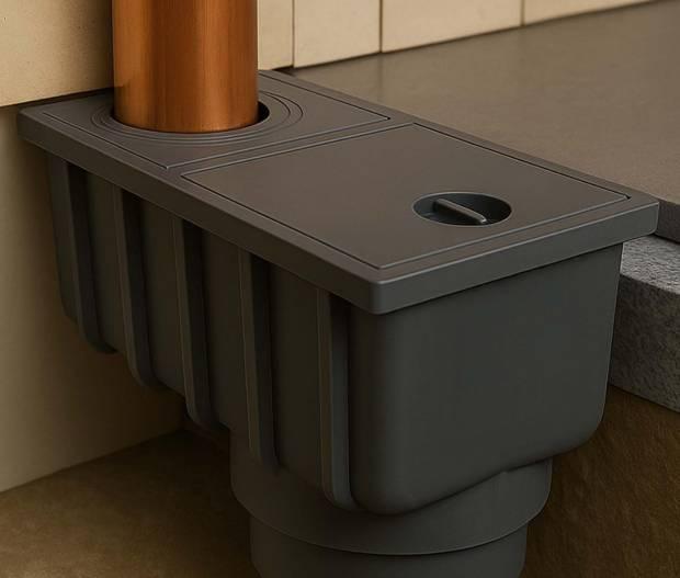

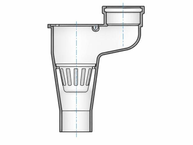

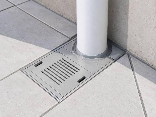

Il pozzetto deve rimanere accessibile e alla quota corretta
Un pozzetto meteorico deve poter essere aperto e ispezionato anche dopo la realizzazione di pavimentazioni, aiuole o altri interventi di sistemazione esterna.
Pozzetto moderno del pluviale Pozzetto moderno del pluviale - Daniele F. Toscana
Nasconderlo sotto una fioriera, ricoprirlo con una pavimentazione continua oppure rendere difficoltosa la rimozione del chiusino rende più complessa la manutenzione e favorisce l'accumulo di problemi che rimangono invisibili.
Anche la quota del pozzetto rispetto al pavimento circostante deve essere verificata quando si eseguono lavori esterni.
Sovrapporre un nuovo rivestimento può infatti modificare il rapporto tra chiusino e piano finito: un elemento troppo basso può iniziare a raccogliere acqua superficiale che prima veniva indirizzata altrove, aumentando la portata inviata alla stessa tubazione del tetto.
Al contrario, un bordo troppo alto può ostacolare il corretto deflusso e creare piccoli ristagni attorno al perimetro.
Il volume interno del pozzetto non determina da solo la capacità idraulica dell'impianto, anche se uno spazio molto ridotto può riempirsi più velocemente di sedimenti.
Sostituirlo con una vasca più grande può quindi ritardare il trabocco, ma non risolve una condotta a valle incapace di evacuare la portata ricevuta.

Il drenaggio delle fondazioni non sostituisce la rete dei pluviali
Un drenaggio eventualmente disposto attorno alle fondazioni ha il compito di gestire determinate condizioni di presenza dell'acqua nel terreno e non dovrebbe essere trasformato casualmente nel recapito diretto delle portate provenienti dalla copertura.
Grata del pozzetto Grata del pozzetto - Getty Images
Convogliare un pluviale all'interno di un tubo drenante può introdurre in pochi minuti una quantità d'acqua molto maggiore rispetto a quella che il sistema era destinato a intercettare dal terreno circostante.
Poiché una tubazione drenante è generalmente perforata, parte della portata può essere distribuita proprio lungo il perimetro dell'edificio, aumentando l'acqua nella zona che si vorrebbe mantenere protetta.
Anche una buona impermeabilizzazione delle strutture controterra non rende irrilevante questo problema: impermeabilizzazione, drenaggio e corretta sistemazione del terreno lavorano meglio quando le acque meteoriche concentrate dalla copertura vengono allontanate attraverso un percorso specificamente previsto.
Eventuali collegamenti tra i due sistemi devono quindi derivare da una verifica progettuale e non da una soluzione improvvisata per eliminare un trabocco visibile.

Come fare la manutenzione di grondaie, pluviali e pozzetti
La manutenzione preventiva è più efficace quando interessa tutto il percorso seguito dall'acqua e non soltanto il punto nel quale è comparso il trabocco.
Ispezione di una grondaia Ispezione di una grondaia - Getty Images
Grondaie e imbocchi dei pluviali devono essere controllati per evitare che foglie e materiale organico vengano trascinati progressivamente nella rete interrata.
Anche eventuali reti parafoglie richiedono verifiche, perché una maglia molto fitta può accumulare materiale sulla propria superficie e ridurre l'ingresso dell'acqua durante precipitazioni intense.
Nel pozzetto devono rimanere accessibili il fondo e l'imbocco della tubazione, mentre i chiusini non dovrebbero essere nascosti da pavimentazioni, terra o arredi da giardino.
La frequenza dei controlli dipende dalle condizioni dell'ambiente: una casa circondata da alberi può richiedere interventi più frequenti rispetto a una copertura completamente libera da vegetazione.
Dopo forti venti è inoltre utile verificare che rami e foglie non abbiano ostruito in breve tempo i punti di raccolta.
Nelle reti particolarmente lunghe, la presenza di punti di ispezione in corrispondenza dei cambi di direzione facilita sia la manutenzione sia la ricerca di eventuali guasti senza dover intervenire su grandi porzioni del terreno.
