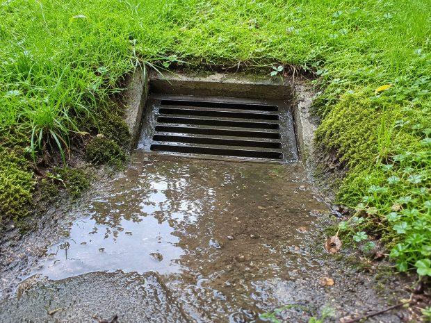

Perché il pozzetto è pulito ma l'acqua non defluisce?
Un pozzetto pulito può non scaricare bene perché il problema non si trova sempre nella griglia o nel vano visibile, ma nella tubazione interrata o nel punto finale di smaltimento.
Pozzetto troppo pieno dopo un temporale Pozzetto troppo pieno dopo un temporale - Daniele F. Toscana
Se dopo la pioggia l'acqua resta alta, scende lentamente, produce gorgoglii o torna indietro, è possibile che il tubo a valle sia parzialmente ostruito da fango, sabbia, foglie, radici o sedimenti fini.
In altri casi il difetto può dipendere da una pendenza insufficiente, da un tratto schiacciato, da una rottura o da un recapito finale non più efficiente.
Per questo pulire solo la superficie del pozzetto spesso non basta: bisogna osservare come si comporta l'acqua durante e dopo la pioggia, verificare l'imbocco del tubo e, se il problema si ripete, controllare anche la linea di scarico collegata.
Acqua alta nel pozzetto dopo la pioggia
Il primo segnale da osservare è il livello dell'acqua dopo la fine della pioggia.
Una piccola quantità sul fondo può essere normale, soprattutto se il pozzetto è sifonato o se lo scarico non parte esattamente dalla quota più bassa.
Diverso è trovare il vano pieno o quasi pieno per ore, anche quando la griglia è libera e non ci sono foglie evidenti.
In quel caso l'acqua entra nel pozzetto, ma non riesce a proseguire con la giusta velocità nella tubazione collegata.
La causa può essere un'ostruzione parziale, un deposito di sedimenti, una pendenza insufficiente o un punto a valle che non riceve correttamente.
Per capire se il problema è localizzato, conviene osservare anche gli altri pozzetti della stessa linea.
Se quello a monte resta pieno e quello successivo riceve poca acqua, il blocco potrebbe trovarsi nel tratto intermedio.

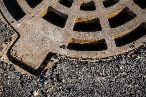

Gorgoglii, bolle e ritorni d'acqua dal tubo
Durante un temporale, il pozzetto può emettere gorgoglii, rumori di risucchio o piccole bolle che risalgono dall'imbocco del tubo.
Pozzetto per acque piovane Pozzetto per acque piovane - Getty Images
Sono segnali da non ignorare, perché possono indicare che l'acqua non sta defluendo liberamente nella tubazione.
Quando il tubo è parzialmente ostruito, pieno di sedimenti o collegato a un recapito già saturo, il flusso incontra resistenza e l'aria resta intrappolata nella linea.
In alcuni casi l'acqua entra nel pozzetto, sembra fermarsi e poi torna indietro con movimenti irregolari.
Il ritorno d'acqua è un indizio ancora più evidente: significa che a valle qualcosa rallenta o blocca lo scarico.
Può trattarsi di fango accumulato, radici, una curva ostruita, una pendenza insufficiente o un punto finale non efficiente.
Se il fenomeno si ripete sempre nello stesso pozzetto, conviene controllare tutta la linea collegata.

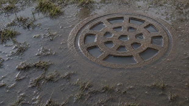

Ristagni sempre nello stesso punto del giardino o del cortile
Quando l'acqua ristagna sempre nello stesso punto del giardino o del cortile, il problema non va attribuito solo alla pioggia intensa.
Pendenza errata vicino ad un pozzetto Pendenza errata vicino ad un pozzetto - Foto Daniele F. Toscana
Una pozzanghera ricorrente vicino alla griglia, davanti al garage, lungo un vialetto, alla base di una scala esterna o accanto a un muro indica spesso un difetto localizzato nel sistema di raccolta.
Se il ristagno si forma prima del pozzetto, la causa può essere una pendenza errata, una griglia troppo alta o una pavimentazione che non accompagna l'acqua verso lo scarico.
Se invece l'acqua si accumula attorno al pozzetto mentre la griglia è libera, il problema può trovarsi nella tubazione a valle.
In questi casi il pozzetto riceve l'acqua, ma non riesce a smaltirla abbastanza velocemente.
Con il tempo possono comparire fango, muschio, aloni, terreno molle o piccoli avvallamenti nelle zone più esposte.

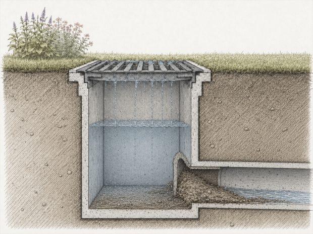

Sedimenti fini nel pozzetto che ostruiscono il tubo di scarico
Un pozzetto può sembrare pulito perché non contiene foglie, rami o residui evidenti, ma avere comunque sul fondo uno strato di sabbia, limo o fango fine.
Ostruzione a causa di sedimenti Ostruzione a causa di sedimenti - Daniele F. Toscana
Sono materiali meno visibili, ma spesso più insidiosi, perché l'acqua li trascina facilmente verso la tubazione collegata.
A ogni pioggia una piccola quantità può finire nel tubo e depositarsi nei tratti con poca pendenza, nelle curve o nei punti in cui il flusso rallenta.
Il problema è frequente vicino ad aiuole senza bordura, vialetti in ghiaia, pavimentazioni con fughe larghe, rampe carrabili o terreni soggetti a dilavamento.
Il segnale da osservare è la ricomparsa rapida di fanghiglia dopo ogni pulizia.
In questi casi non basta togliere lo sporco dal vano visibile: se i sedimenti sono già entrati nella linea, il deflusso può ridursi progressivamente fino a causare ristagni.

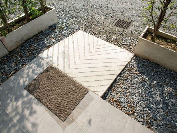

Una tubazione parzialmente ostruita può sembrare ancora funzionante durante piogge leggere, ma andare in crisi con temporali più forti.
Pozzetto in un vialetto con ghiaia Pozzetto in un vialetto con ghiaia - Getty Images
Il motivo è semplice, il tubo riesce a smaltire piccoli volumi d'acqua, ma non ha più la capacità necessaria per gestire un flusso abbondante e improvviso.
In questi casi il pozzetto si riempie rapidamente, l'acqua resta alta e il deflusso diventa lento, anche se la griglia è libera.
Il problema non va attribuito automaticamente all'eccezionalità della pioggia, soprattutto se il fenomeno si ripete più volte o se in passato il sistema funzionava meglio.
Una perdita di efficienza progressiva può dipendere da sedimenti accumulati, radici, curve ostruite, pendenze deboli o tratti deformati.
La differenza nel tempo è un indizio importante, un pozzetto che prima scaricava bene e ora fatica segnala spesso un peggioramento della linea.

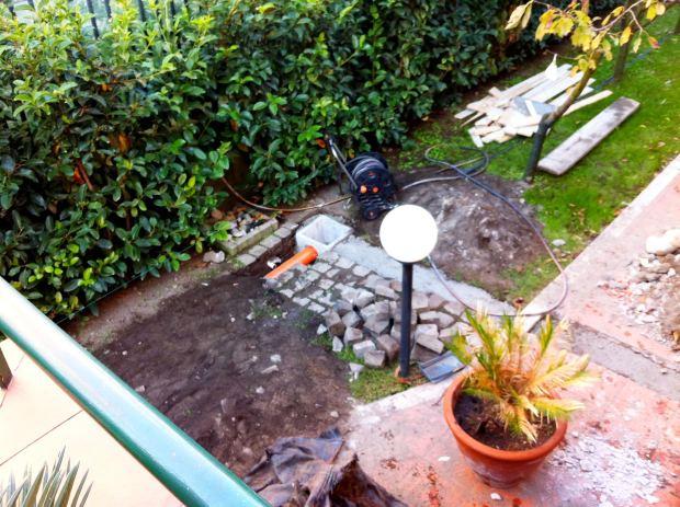

Blocco che si trova più avanti e non nel pozzetto
Il pozzetto può essere pulito e la tubazione iniziale libera, ma l'acqua può comunque defluire male se il problema si trova nel recapito finale.
Lavori in giardino su un pozzetto Lavori in giardino su un pozzetto ostruito - Getty Images
La linea potrebbe scaricare in un altro pozzetto, in una canaletta, in una vasca di raccolta, in una trincea drenante, in un fosso o in una rete di smaltimento non più efficiente.
Se questo punto è ostruito, pieno di fango, invaso da radici o non riesce a ricevere acqua durante le piogge intense, tutto il sistema rallenta.
Il segnale più evidente è la difficoltà di più pozzetti collegati alla stessa linea: non si riempie solo un punto, ma l'intero percorso sembra scaricare con fatica.
In questi casi pulire il primo pozzetto serve a poco.
Bisogna capire dove va l'acqua e controllare anche l'ultimo tratto del sistema.
