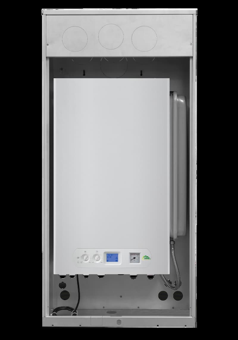

Caldaia a condensazione: cos'è la potenza minima
Quando si sceglie una caldaia a condensazione, l'attenzione viene spesso concentrata sulla potenza massima (20, 24, 28 o più kW a seconda del modello), in realtà, per il funzionamento quotidiano del riscaldamento è altrettanto importante conoscere la potenza minima modulabile.
Quest'ultima rappresenta il livello minimo di potenza che può raggiungere il generatore mantenendo acceso e stabile il bruciatore.
Il bruciatore modulante può aumentare o ridurre l'apporto di gas per adattare la produzione di calore alla richiesta dell'impianto.
caldaiaCaldaia a condensazione per aderire al fabbisogno reale della casa - Ariel Energia
Se l'abitazione richiede 5 kW e il generatore riesce a stabilizzarsi intorno a tale valore, può continuare a funzionare senza raggiungere rapidamente la temperatura di arresto.
Quando invece il fabbisogno è inferiore alla minima potenza che la caldaia può erogare, la temperatura dell'acqua sale, il bruciatore si spegne e poi viene nuovamente acceso.
Si tratta dei cosiddetti cicli brevi, ovvero frequenti accensioni e spegnimenti della caldaia.

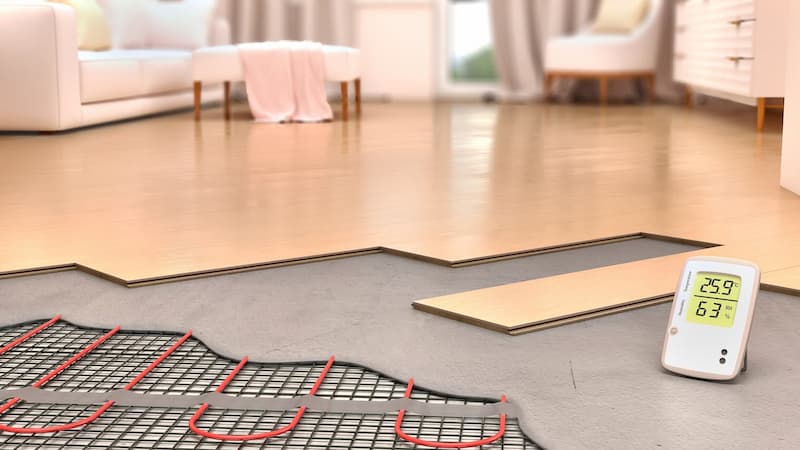

Cosa succede quando la richiesta scende sotto la potenza minima
Supponiamo che, in una giornata mite, un'abitazione stia disperdendo circa 2 kW.
Se la caldaia può erogare in modo stabile 2 kW, può teoricamente continuare a compensare il calore perso dall'edificio senza grandi oscillazioni.
Se la sua potenza minima fosse invece 5 kW, durante l'accensione produrrebbe 3 kW in più rispetto a quelli che la casa sta perdendo.
Quell'energia aggiuntiva viene inizialmente assorbita dall'acqua, dai radiatori o dal pavimento radiante e dalle strutture dell'edificio.
pavimento radianteCaldaia a condensazione abbinata a pavimento radiante - Getty Images
Quando però la temperatura di mandata raggiunge il limite previsto dalla regolazione, il bruciatore deve fermarsi.
L'impianto continua a cedere calore, la temperatura dell'acqua scende e, quando viene raggiunta la soglia di riaccensione, parte un nuovo ciclo.

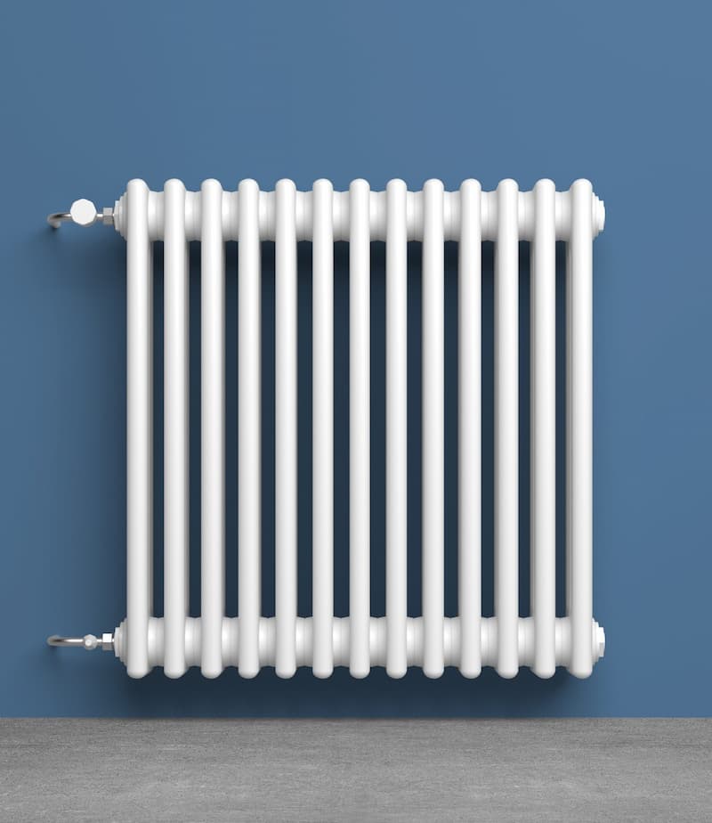

La modulazione aiuta anche a mantenere più stabile la temperatura ambiente
Se l'impianto produce molto calore in poco tempo, i terminali possono alternare fasi calde e fredde.
Una caldaia capace di diminuire la potenza può invece mantenere i radiatori moderatamente caldi per periodi più lunghi.
valvola termostaticaValvola termostatica per la regolazione del singolo termosifone - Getty Images
In un impianto radiante il vantaggio riguarda soprattutto la stabilità della temperatura dell'acqua e la possibilità di alimentare il massetto con continuità, evitando regolazioni troppo aggressive.
Il comfort non dipende dalla sensazione di avere il termosifone bollente pochi minuti dopo l'accensione, bensì dalla costante compensazione delle dispersioni dell'edificio.

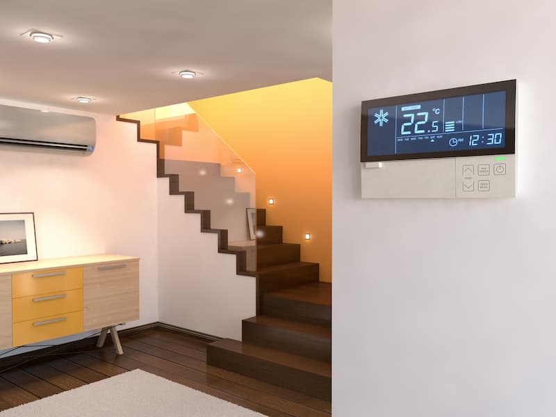

Funzionamento del termostato modulante
Un termostato tradizionale può limitarsi a comunicare alla caldaia due condizioni: richiesta presente oppure richiesta assente.
Di conseguenza, quando la stanza scende sotto il setpoint attiva il generatore; raggiunta la temperatura lo disattiva.
termostatoIl termostato ambiente richiede una giusta collocazione - Getty Images
Un regolatore modulante compatibile può invece dialogare più dettagliatamente con la caldaia e modificare la richiesta in funzione della distanza dal setpoint e della logica prevista dal sistema.
Quando la stanza è molto fredda può richiedere più potenza; avvicinandosi alla temperatura desiderata può ridurla progressivamente: ciò permette alla caldaia di sfruttare maggiormente il proprio campo di modulazione.
Non tutti i termostati e non tutti i protocolli di comunicazione sono intercambiabili.
Prima di sostituire il comando ambiente con un dispositivo generico è quindi opportuno verificare la compatibilità con l'elettronica del generatore.
Il posizionamento del termostato incide sul rendimento della caldaia
Anche il miglior termostato può fornire indicazioni sbagliate se rileva una temperatura poco rappresentativa dell'abitazione.
Ad esempio, se viene collocato vicino a un grande radiatore, esposto al sole o collocato nel locale che si scalda più velocemente, può interrompere la richiesta mentre altre stanze della casa sono ancora fredde.
La caldaia torna così a lavorare per brevi periodi, non perché abbia una potenza minima elevata, ma perché il riferimento ambiente la spegne troppo presto.
È fondamentale valutare attentamente dove posizionare il sensore e capire quali locali comandano realmente il funzionamento.

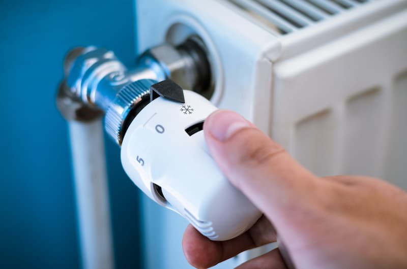

Valvole termostatiche, come influenzano il carico disponibile
Le valvole termostatiche sono utili per regolare la temperatura stanza per stanza.
Quando un locale raggiunge il proprio setpoint, la valvola riduce il passaggio dell'acqua.
Se lo stesso avviene in molte stanze, il carico complessivo può diventare molto piccolo.
Immaginiamo un'abitazione con otto radiatori nella quale sette valvole risultino quasi chiuse: la caldaia non sta più riscaldando l'intera casa, ma principalmente il terminale rimasto aperto.
Persino una macchina con un buon campo di modulazione può trovarsi a produrre più calore di quanto quel piccolo circuito riesca ad assorbire.
Questo non significa eliminare le valvole termostatiche, ma è necessario coordinare portate, regolazione climatica, controllo del generatore affinché le valvole non siano costrette a chiudere continuamente per correggere una temperatura dell'acqua eccessiva.

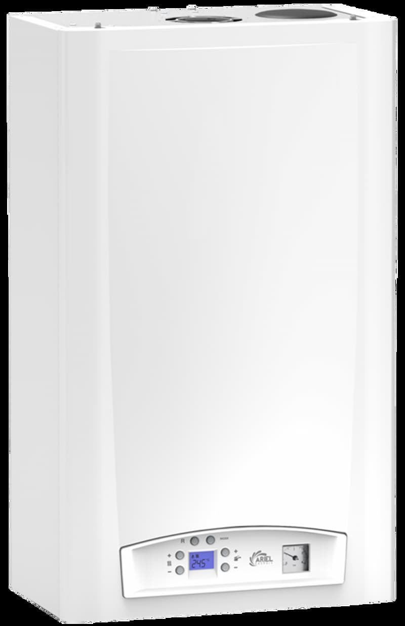

Caldaia nuova in un impianto sbilanciato: pregiudica la modulazione
Se i radiatori più vicini al generatore ricevono molta portata e quelli lontani poca, le prime stanze si riscaldano rapidamente.
Il termostato del locale principale può raggiungere il setpoint e arrestare la richiesta mentre altre zone sono ancora fredde.
Spesso la reazione dell'utente è alzare la temperatura di mandata; in realtà, questo aumento può peggiorare la situazione, perché le stanze già favorite si scaldano ancora più velocemente e il generatore interrompe nuovamente il funzionamento.
eco wind easy 24Caldaia modello Eco Wind Easy 24 - Ariel Energia
Occorre un bilanciamento idraulico che consente di distribuire la portata secondo le necessità e può aumentare la durata dei cicli.
Prima di giudicare insufficiente il rapporto di modulazione è quindi necessario verificare che l'impianto consenta alla caldaia di cedere il calore in modo uniforme.

Radiatori sovradimensionati, possono favorire il funzionamento della caldaia a bassa potenza
Radiatori di grande superficie sono capaci di fornire il calore richiesto anche con acqua meno calda.
Questo permette alla caldaia di lavorare per tempi più lunghi prima che i locali raggiungano il setpoint e favorisce temperature di ritorno più contenute.
Un vecchio impianto con numerosi elementi in ghisa può quindi offrire condizioni interessanti per una caldaia modulante, soprattutto se nel frattempo l'edificio è stato isolato.
calorifero ghisaAmpio termosifone in ghisa - Getty Images
Non è la massa della ghisa a ridurre direttamente la potenza minima della caldaia, ma l'insieme di superficie emissiva e inerzia rende più facile assorbire una produzione contenuta in modo stabile.
Il pavimento radiante richiede una caldaia capace di seguire carichi molto bassi
Il riscaldamento a pavimento lavora con temperature contenute e possiede una notevole inerzia.
In un edificio ben isolato la potenza richiesta per metro quadrato può essere bassa e il generatore può trovarsi a lavorare per lunghi periodi con carichi ridotti, pertanto, è utile una buona capacità di modulazione.
Il problema può comparire quando l'impianto è suddiviso in molte piccole zone con testine che aprono e chiudono i circuiti.
Se rimane attivo soltanto un piccolo locale, il carico scende ulteriormente e persino una caldaia ben modulante può raggiungere il proprio limite minimo.
È opportuno progettare congiuntamente generatore, collettori, regolazione climatica e controllo ambiente.

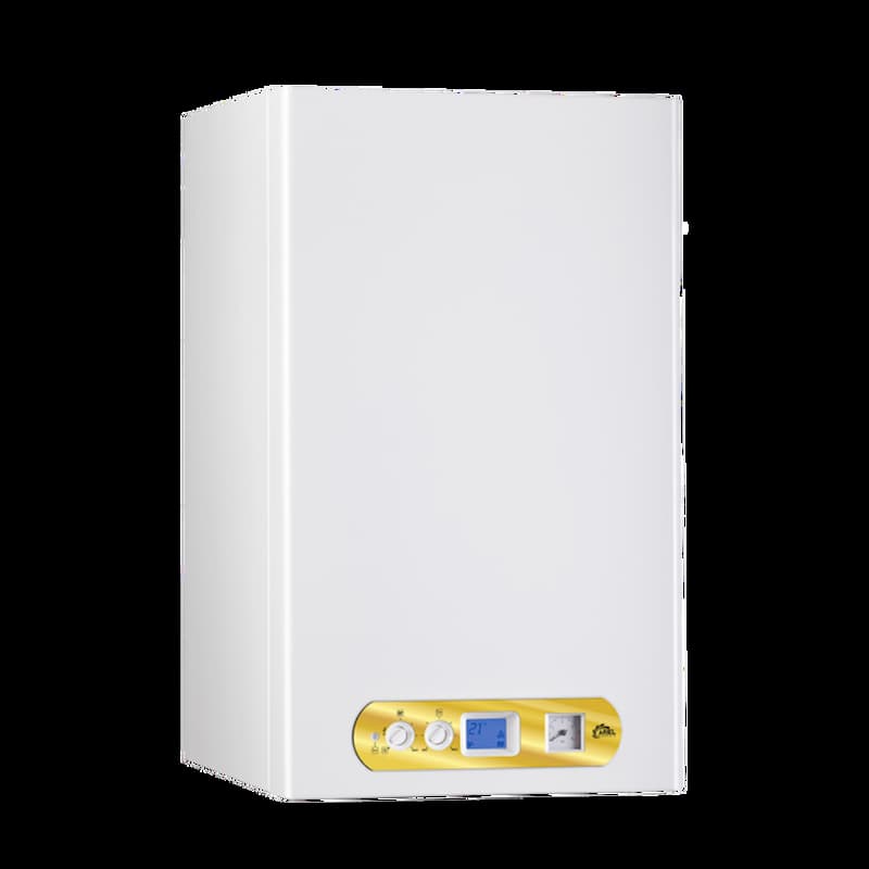

Ridurre la potenza massima in riscaldamento non equivale ad abbassare la minima
Su alcune caldaie il tecnico può configurare la potenza massima utilizzabile durante il riscaldamento.
Questa regolazione può essere utile quando la macchina dispone di una potenza elevata soprattutto per l'ACS ma l'edificio necessita di molto meno calore.
Ridurre il limite massimo evita partenze inutilmente aggressive e può rendere più graduale il funzionamento.
eco wind 24-28-35Caldaia a condensazione modello Eco Wind 24-28-35 - Ariel Energia
Non bisogna però confondere questa operazione con la riduzione della potenza minima: se il bruciatore può fisicamente modulare, per esempio, fino a una determinata soglia, impostare una massima più bassa non gli consente automaticamente di scendere al di sotto di quella soglia.
La potenza minima dipende dal campo di modulazione del generatore e non viene migliorata semplicemente limitando la massima attraverso il menu.

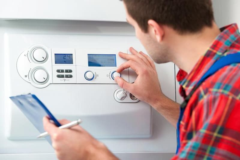

Manutenzione della caldaia e qualità della modulazione
La capacità di modulare dipende anche dal corretto funzionamento dei componenti di combustione e regolazione.
Per questo motivo, bruciatore, ventilatore, elettrodi, scambiatore e sistemi di controllo devono rimanere nelle condizioni previste.
intervento di un tecnico specializzatoManutenzione costante e professionale della caldaia - foto Getty Images
La manutenzione periodica è importante anche perché consente di verificare altri aspetti:
  • combustione
  • evacuazione dei prodotti
  • scarico della condensa
  • condizioni del generatore.
Bisogna sottolineare che le regolazioni della potenza e della combustione devono essere eseguite dal tecnico abilitato utilizzando i dati del produttore.
