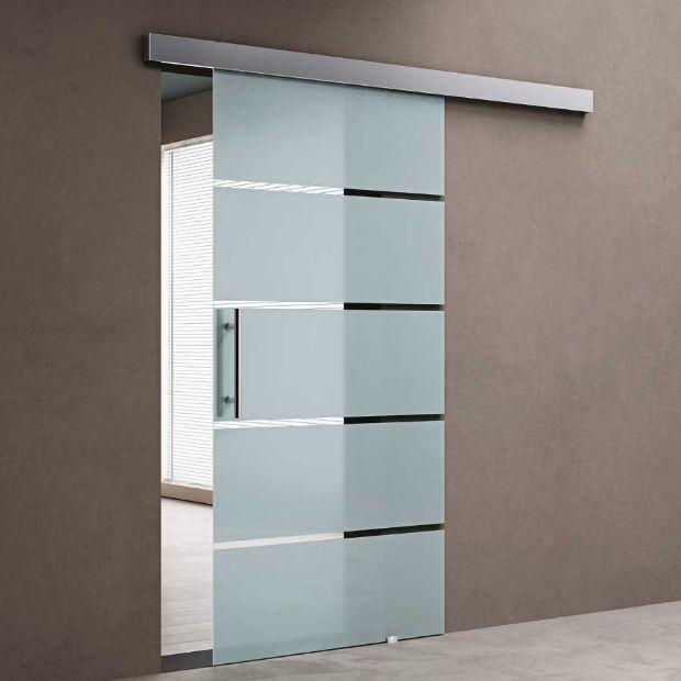

Perché una porta scorrevole può oscillare durante il movimento
Una porta scorrevole dovrebbe muoversi lungo una traiettoria regolare, mantenendo l’anta sufficientemente stabile rispetto alla parete o al controtelaio.
Porta scorrevole in vetro satinato Porta scorrevole in vetro satinato - Daniele F. Toscana
Se durante l’apertura si avvicina e si allontana dalla parete, ondeggia nella parte inferiore oppure sembra vibrare lungo la corsa, significa che uno o più componenti non stanno controllando correttamente il movimento.
Il fenomeno è particolarmente evidente nelle porte esterne a parete, dove l’anta rimane completamente visibile ed è sostenuta principalmente dai carrelli superiori, ma può interessare anche le porte a scomparsa.
In quel caso l’oscillazione si manifesta spesso con rumori, urti o sfregamenti all’interno del cassonetto.
Le cause più frequenti riguardano la guida inferiore, l’allineamento dei carrelli, la stabilità del binario, i giochi della ferramenta, eventuali interferenze con pavimento e parete oppure una deformazione dell’anta.
Per individuare il difetto non conviene procedere per tentativi, ma osservare dove compare l’oscillazione, se interessa soprattutto la parte bassa o tutta la porta e se si presenta all’avvio, durante lo scorrimento o soltanto a fine corsa.

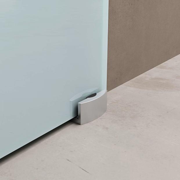

La guida inferiore controlla il pendolamento dell’anta
Nella maggior parte delle porte scorrevoli sospese, il peso è sostenuto dal sistema superiore, mentre una piccola guida collocata a pavimento o vicino alla base della parete impedisce alla parte inferiore dell’anta di muoversi trasversalmente.
Pur essendo poco visibile, questo componente svolge una funzione essenziale: senza una guida inferiore efficace, il pannello può comportarsi in parte come un pendolo, soprattutto quando viene messo in movimento con una spinta laterale.
Se la parte alta rimane stabile ma il bordo inferiore si sposta verso la parete e poi verso la stanza, la guida è quindi il primo elemento da controllare.
Può essere assente, allentata, troppo distante dall’anta oppure non entrare correttamente nella fresatura inferiore.
La guida, però, non deve stringere rigidamente il pannello: deve accompagnarlo lasciando il gioco previsto dal produttore.
Se è troppo serrata può provocare attrito, rumore e difficoltà di scorrimento; se invece il gioco è eccessivo, il pendolamento rimane.
La regolazione corretta dipende dal tipo di ferramenta, dallo spessore dell’anta e dalla geometria del sistema.

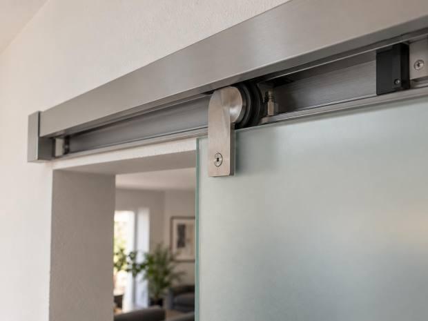

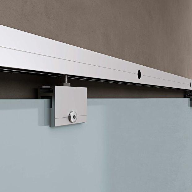

Il binario superiore deve essere stabile, rettilineo e in bolla
La guida inferiore può contenere il pendolamento, ma non è in grado di compensare un binario superiore che si muove, flette o segue una linea irregolare.
Binario superiore in sezione Binario superiore in sezione - Daniele F. Toscana
La rotaia deve essere stabile e rettilinea, correttamente in bolla e ancorata a un supporto compatibile con il peso dell’anta.
Se staffe e fissaggi hanno gioco, oppure la struttura retrostante si deforma quando la porta accelera o viene arrestata, anche la parte superiore del pannello può spostarsi lateralmente.
Il fissaggio su laterizi forati, cartongesso o altri supporti leggeri deve quindi essere progettato in funzione della struttura reale, senza limitarsi ad aumentare casualmente la lunghezza delle viti.
Nel cartongesso, in particolare, la lastra è il rivestimento del sistema e non dovrebbe essere considerata automaticamente il principale elemento di ancoraggio per una porta pesante: servono profili, rinforzi o supporti previsti per quel carico.
Uno scalino o una deformazione locale può generare un urto periodico ogni volta che il carrello attraversa quel punto, innescando vibrazioni ripetitive dell’anta.

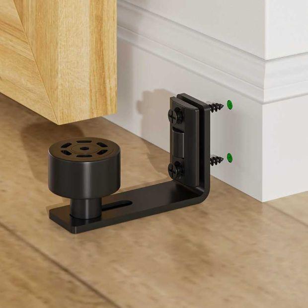

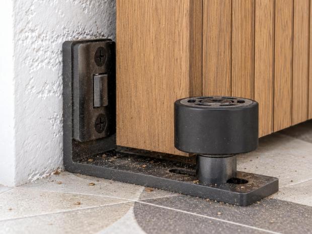

Ruote, cuscinetti e sporco possono causare vibrazioni
Con il tempo le ruote dei carrelli, i cuscinetti o le superfici di rotolamento possono usurarsi e perdere fluidità.
Sporco e detriti nella guida inferiore Sporco e detriti nella guida inferiore - Daniele F. Toscana
Il difetto non produce sempre un’oscillazione ampia, ma può trasmettere all’anta vibrazioni percepite come instabilità.
Se il movimento anomalo si ripete a intervalli regolari durante la corsa, è plausibile che sia legato alla rotazione di una ruota deformata oppure a un punto danneggiato della rotaia.
Anche polvere e piccoli detriti possono interferire con lo scorrimento, soprattutto nei sistemi con binario inferiore, ma il problema può comparire anche nelle guide sospese.
La manutenzione dovrebbe quindi prevedere la pulizia delle superfici accessibili secondo le indicazioni della ferramenta.
È invece sconsigliabile applicare automaticamente olio o grasso: alcuni carrelli sono progettati per lavorare senza lubrificanti aggiunti e prodotti non previsti possono trattenere polvere, creare depositi o alterare i materiali.
Prima di lubrificare occorre quindi consultare la documentazione del produttore.
Se il carrello presenta cuscinetti danneggiati, giochi marcati o ruote deformate, una semplice regolazione difficilmente ripristina il funzionamento originario e può rendersi necessaria la sostituzione del componente.

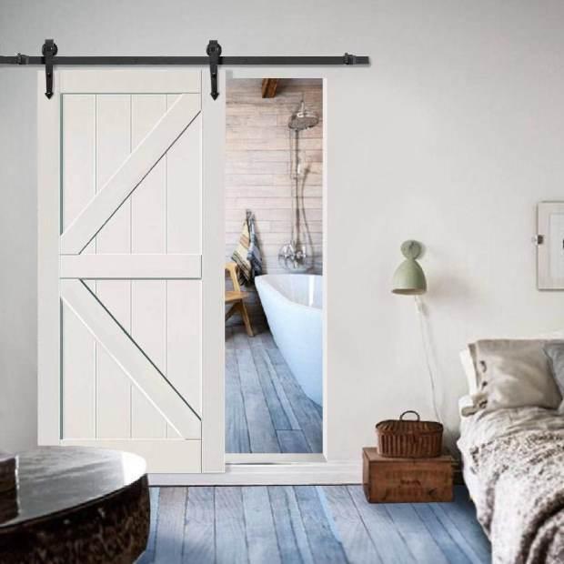

Altezza, rigidità e deformazioni dell’anta influenzano il movimento
Le dimensioni dell’anta incidono molto sulla percezione del difetto.
In una porta molto alta, un piccolo gioco vicino ai punti di sospensione può tradursi in uno spostamento più evidente nella parte inferiore.
Porta scorrevole in legno Porta scorrevole in legno - Yaheetech
Non è però corretto attribuire automaticamente il problema al peso: conta anche il rapporto tra peso, altezza e rigidità del pannello.
Un’anta pesante ma rigida può risultare stabile, mentre un pannello leggero e flessibile può vibrare pur con ferramenta correttamente installata.
Anche eventuali deformazioni devono essere considerate.
Se l’anta è imbarcata, la distanza dalla parete cambia lungo la corsa e la guida inferiore può essere spinta alternativamente sui due lati, facendo sembrare che il difetto dipenda esclusivamente dalla ferramenta.
I pannelli lignei possono inoltre modificare leggermente la propria forma in seguito a variazioni di umidità, soprattutto se la costruzione non garantisce sufficiente stabilità dimensionale.
Le ante tamburate molto grandi richiedono una struttura interna adeguata, mentre quelle vetrate sono generalmente rigide ma possono raggiungere pesi elevati.
In tutti i casi la ferramenta deve avere una portata nominale adeguata al peso reale, considerando anche vetri aggiunti, specchi, rivestimenti, maniglie e altri accessori installati successivamente.

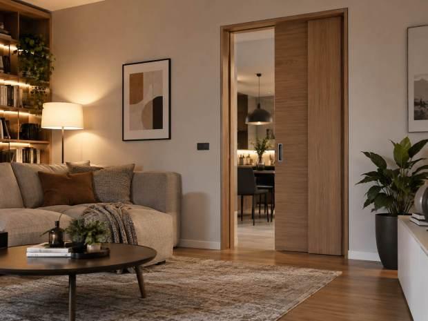

Nelle porte a scomparsa il difetto può essere nascosto dal controtelaio
Quando l’anta entra nel controtelaio, gran parte del sistema non è visibile e un gioco laterale può manifestarsi soprattutto attraverso rumori, sfregamenti o piccoli urti all’interno della tasca.
Porta scorrevole a scomparsa Porta scorrevole a scomparsa - Daniele F. Toscana
Anche nelle porte a scomparsa la guida inferiore è importante, perché accompagna il pannello nell’ingresso e impedisce che venga indirizzato verso uno dei lati.
Se si allenta o cambia posizione, la porta può entrare nel cassonetto con un angolo non corretto.
Il controtelaio deve inoltre essere installato a piombo e senza deformazioni, mantenendo lo spazio necessario lungo tutta la corsa.
Non è invece corretto attribuire automaticamente il restringimento della tasca a normali rasature o rivestimenti applicati sulla faccia esterna della parete.
I problemi sono più plausibili quando la struttura viene deformata oppure quando lavorazioni e fissaggi interferiscono direttamente con il vano interno.
Un rischio concreto è rappresentato dalle viti troppo lunghe utilizzate successivamente per mensole, battiscopa o accessori.
Se raggiungono la tasca possono rigare l’anta e deviarne il movimento.
Per questo una parete che contiene una porta a scomparsa non dovrebbe essere forata senza conoscere posizione e caratteristiche del controtelaio.

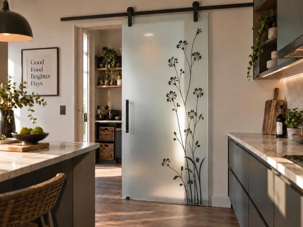

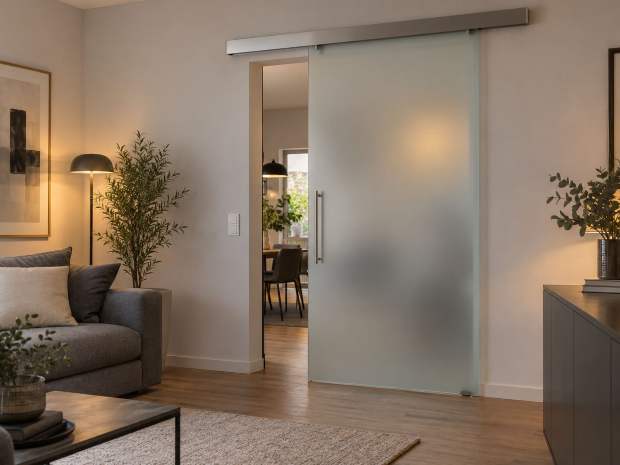

Rumori e segni di sfregamento aiutano a individuare la causa
Prima di smontare la porta è utile osservare con attenzione i segni lasciati dal movimento.
Porta scorrevole in vetro satinato Porta scorrevole con guida a vista - Daniele F. Toscana
Graffi sul bordo inferiore, lucidature anomale, linee sulla parete o tracce dentro la guida indicano spesso il punto nel quale avviene il contatto.
Anche la polvere può fornire informazioni: una zona insolitamente pulita rispetto alle superfici vicine può essere stata sfregata ripetutamente dall’anta.
Il tipo di rumore aiuta a distinguere le cause.
Un colpo secco suggerisce più facilmente un urto, mentre un suono continuo orienta verso sfregamento persistente.
Una vibrazione ritmica può derivare da una ruota o da una deformazione della rotaia, mentre un tintinnio può indicare ferramenta allentata.
È altrettanto importante capire quando compare il difetto.
Se l’oscillazione nasce appena la porta viene spinta e poi diminuisce, può essere collegata a un impulso iniziale non adeguatamente controllato dalla guida.
Se aumenta con la velocità, assumono maggiore importanza giochi e flessibilità.
Se compare sempre nello stesso punto della corsa, conviene cercare un ostacolo, una deformazione o un’interferenza localizzata.
Quando invece si manifesta soltanto negli ultimi centimetri, l’attenzione va spostata su fermi, serratura e ammortizzatore.

Come capire quale componente correggere per primo
La sequenza delle verifiche dovrebbe partire dal comportamento della porta, perché il tipo di movimento suggerisce già quali componenti controllare.
Guida porta scorrevole regolabile Guida porta scorrevole regolabile - WolfBird
Se l’oscillazione riguarda principalmente la parte inferiore mentre il binario resta stabile, la prima sospettata è la guida, soprattutto quando presenta un gioco eccessivo o risulta fuori asse.
Se invece si muove anche la parte alta, diventano prioritari carrelli, binario e fissaggi.
Un’anta inclinata, differenze di altezza tra i lati o rumori provenienti dalla parte superiore orientano verso la sospensione.
Se la porta tende a scorrere da sola, va verificato il livello del binario.
Quando il movimento anomalo compare sempre nello stesso punto, occorre cercare una deformazione della rotaia, uno scalino tra due segmenti, un ostacolo o un’interferenza con parete e pavimento.
Se il pannello è stabile durante lo scorrimento ma oscilla soltanto a fine corsa, il controllo deve concentrarsi su fermo, serratura e soft-close.
Una deformazione evidente dell’anta o un peso non compatibile con la ferramenta richiedono invece una valutazione più generale del serramento.
Procedere in questo ordine evita di sostituire componenti a tentativi senza eliminare la causa reale.
Come stabilizzare la porta senza renderla dura da muovere
L’obiettivo non è eliminare ogni minimo gioco serrando l’anta tra guide troppo strette, perché una porta scorrevole deve conservare sufficiente libertà per muoversi senza attriti.
Porta scorrevole in vetro satinato Porta scorrevole in vetro satinato - Doporro
La stabilità dipende soprattutto dalla corretta geometria dell’insieme: il binario deve essere stabile, rettilineo e in bolla, i carrelli devono mantenere l’anta a piombo e la guida inferiore deve trovarsi allineata con la traiettoria effettiva.
Solo dopo aver verificato questi elementi ha senso regolare il gioco del dispositivo inferiore.
Anche soft-close e fine corsa devono accompagnare il movimento senza imprimere spinte laterali o arresti troppo bruschi.
Una volta ripristinato il funzionamento, conviene mantenere pulite le superfici di scorrimento e controllare periodicamente che i fissaggi accessibili non abbiano acquisito gioco, evitando lubrificanti o prodotti non previsti dal produttore.
Particolare attenzione va prestata dopo lavori su pavimenti, battiscopa e pareti, perché variazioni di pochi millimetri possono modificare la distanza dell’anta e l’allineamento della guida.
Una porta sospesa non è inevitabilmente instabile: quando sostegno superiore e guida inferiore lavorano lungo la stessa traiettoria, anche un pannello di grandi dimensioni può scorrere in modo fluido e stabile senza ondeggiare nella stanza.
