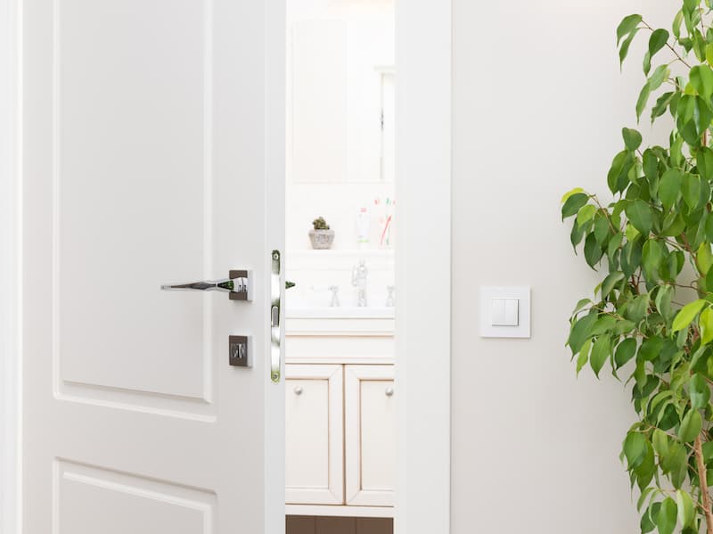

Quando la porta si muove da sola e diventa un fastidio quotidiano
Non sempre ci si sofferma a sufficienza su alcuni dettagli che emergono maggiormente quando si vive di più la casa.
È il caso di una porta interna che si apre o si richiude da sola, oppure resta socchiusa per qualche secondo e poi sbatte improvvisamente.
Porte interne che si aprono o sbattonoPorte interne che si aprono da sole o sbattono all'improvviso - Getty Images
Se il fenomeno si ripete regolarmente diventa una presenza costante nella vita quotidiana della casa creando disagio.
Il primo pensiero va alle correnti d'aria.
In realtà, nella maggior parte dei casi, una porta che sbatte da sola non è un fenomeno casuale, bensì il risultato di una combinazione precisa di fattori costruttivi e di posa.

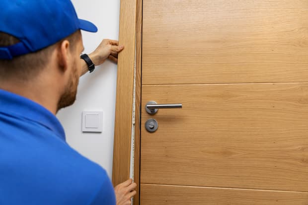

Porte interne che si aprono o sbattono: non è solo una questione di spifferi
Le differenze di pressione tra gli ambienti possono influenzare il movimento delle porte determinato dallo spostamento dell'aria interna.
Tuttavia, quando una porta sbatte sistematicamente, il motivo principale è quasi sempre un disallineamento o una posa non perfettamente eseguita.
DisallineamentoDisallineamento cerniere porte o peso anta - Getty Images
Una porta correttamente installata, infatti, dovrebbe aderire al telaio e restare ben salda nella posizione di chiusura.
Se tende a muoversi da sola, significa che l'asse di rotazione non è perfettamente verticale o che il peso dell'anta non è distribuito in modo uniforme e genera uno squilibrio.
Quindi, la corrente d'aria può accentuare il problema ma non ne è la vera causa.
