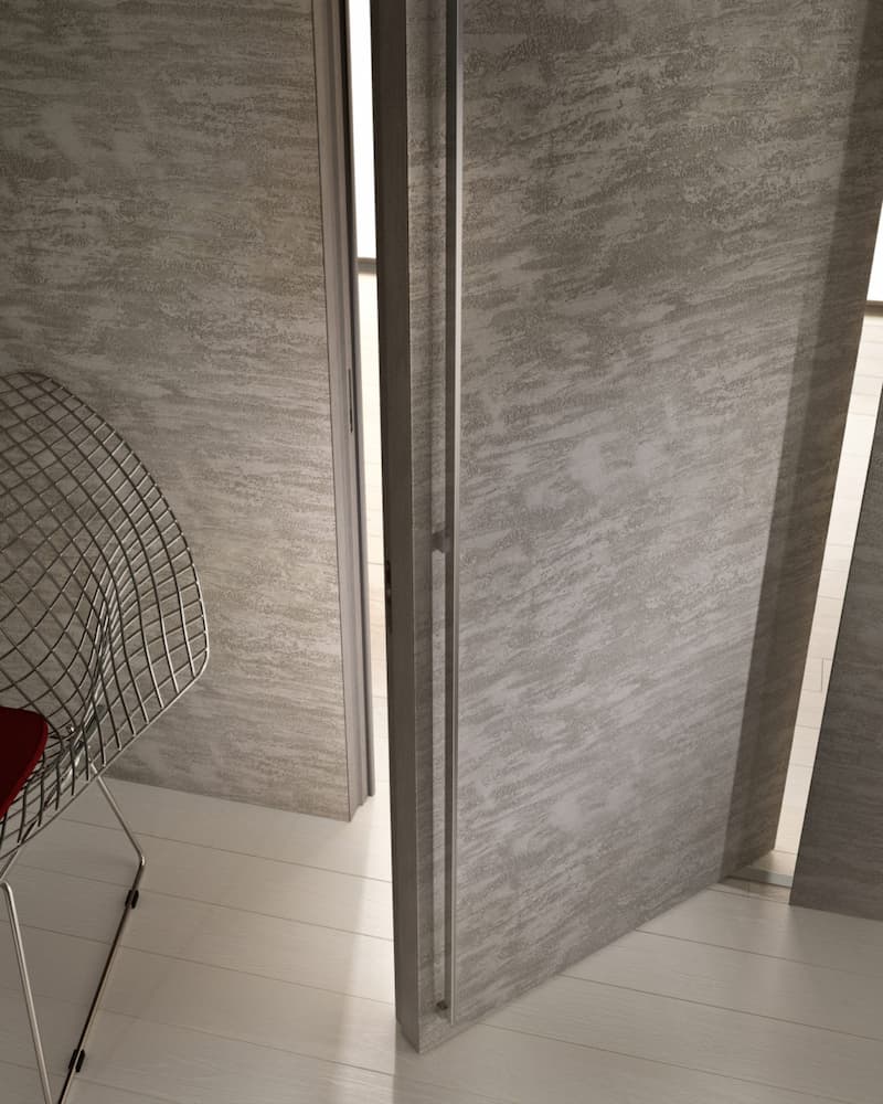

porta con apertura a bilicoPorta a bilico filomuro - Garofoli

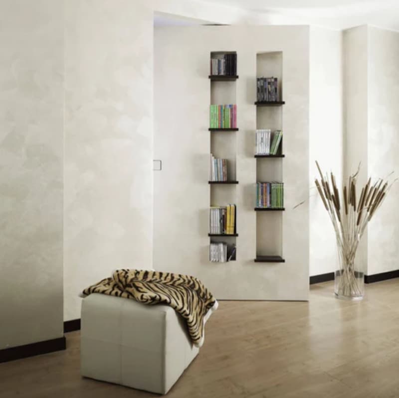

porta a bilico con libreriaPorta a bilico che funge anche da libreria - FIP Porte
Un asse centrale può essere adatto a una parete mobile; è meno conveniente quando occorre sfruttare quasi tutta la larghezza del vano per il transito.
La posizione della maniglia deve seguire la geometria del perno affinché le manovre di apertura e chiusura risultino agevoli.
Nella foto sopra di FIP Porte porta a bilico che ospita una libreria.

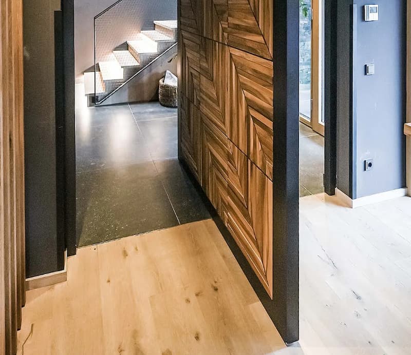

Integrare la porta a bilico in una parete filomuro o in una boiserie
Uno dei principali motivi per scegliere il bilico è la possibilità di trasformare l’anta in un grande pannello continuo.
La porta può proseguire una boiserie, un rivestimento in legno, una parete laccata o una composizione di mobili.
Nella foto seguente di Garofoli una versione oversize in vetro.
La continuità richiede che profili, fughe, battiscopa e rivestimenti siano progettati prima della posa: il pannello deve poter ruotare senza toccare gli elementi adiacenti.
porta a bilico in vetroPorta a bilico oversize in vetro - Garofoli
Il battiscopa può interrompersi, proseguire sull’anta oppure essere integrato in un sistema filomuro.
Le finiture devono permettere l’accesso alle regolazioni.
Meglio evitare di nascondere completamente le piastre con materiali incollati perché questo può rendere impossibile correggere l’allineamento o sostituire la ferramenta.
La continuità visiva deve essere compatibile con i normali movimenti di pavimento, pareti e anta.

Porta filomuro scorrevolePorta filomuro scorrevole a scomparsa - FIP Porte
Quando il soffitto è formato da una struttura leggera e non rinforzabile, il perno superiore potrebbe non trovare un supporto adeguato.
Per una camera da letto o un bagno vicino alla zona giorno, una porta a battente con battuta e guarnizioni può offrire una separazione migliore degli ambienti.
Il confronto deve comprendere spazio di manovra, prestazioni, opere preliminari: una porta a scomparsa libera il pavimento e non invade gli ambienti durante l’apertura, anche se richiede una parete capace di contenere il controtelaio; una scorrevole esterna occupa la parete laterale.
