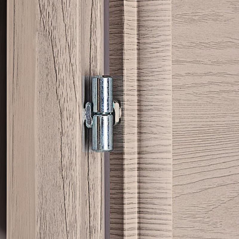

Anche un telaio apparentemente verticale può avere cerniere disallineate
Il problema non dipende soltanto dal montante: le singole cerniere possono sporgere in modo differente oppure essere state regolate in maniera non uniforme.
In questo caso l'asse che unisce i loro perni non è perfettamente verticale anche se il telaio lo è.
La porta può quindi comportarsi come se lo stipite fosse inclinato.

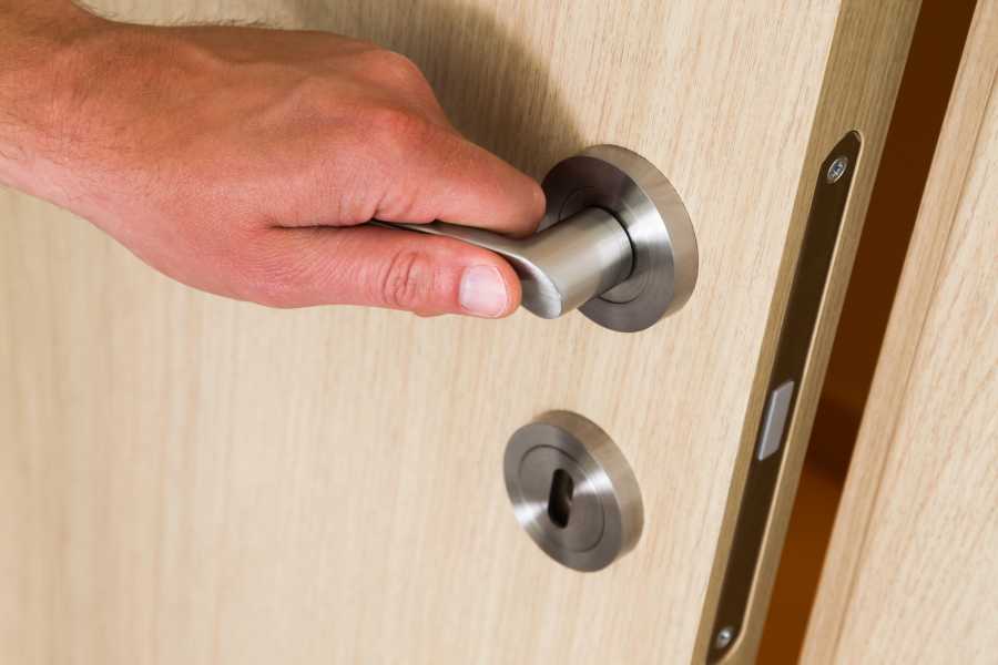

osservare la posizione della manigliaDisallineamento della maniglia della porta, cosa indica - Getty Images
Se il lato della maniglia scende, la distanza superiore tende a cambiare: la porta può contemporaneamente sfregare nella zona bassa opposta.
Questa configurazione orienta maggiormente verso cerniere, fissaggi o deformazione del telaio.

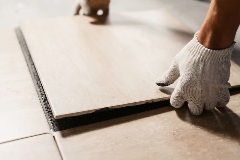

Bisogna considerare che la posa di parquet, laminato o piastrelle sovrapposte aumentano la quota, quindi, la porta comincia a toccare e il comportamento cambia.
rivestimento del pavimentoPosa del nuovo pavimento e cambiamento delle quote - Getty Images
Se prima rimaneva ferma grazie anche a un piccolo attrito e successivamente viene regolata sulle cerniere per rialzarla, una regolazione non equilibrata può far emergere una tendenza alla chiusura.
Pavimento flottante e tappeti possono modificare il comportamento delle porte interne
Il bordo inferiore della porta può sfregare contro il rivestimento della stanza o eventuali tappeti; l'anta sembra chiudersi o fermarsi in modo irregolare.

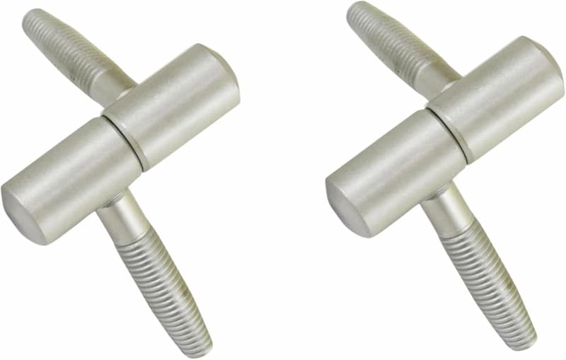

Cerniere a scomparsa e anuba
Le cerniere a scomparsa consentono regolazioni preciso però, proprio per questo motivo, intervenire casualmente su un registro può alterare contemporaneamente fuga, profondità e piombo dell'anta.

In presenza di cerniere anuba, attenzione alla profondità: i due elementi devono lavorare coerentemente.
cerniera anubaCerniere anuba per sostenere l'anta di una porta interna - Amazon
Regolare la cerniera in un solo punto modifica la posizione dell'anta e può cambiare l'asse di rotazione.
