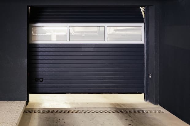

sistema sezionale Portone garage sezionale - Getty Images
Nei portoni sezionali il movimento dei pannelli dipende dalla corretta scorrevolezza delle ruote nelle guide laterali e superiori.
Se il percorso è sporco o parzialmente ostruito, il risultato è una porta del garage che sale a scatti, persino fermandosi in alcuni punti, oppure che produce rumori più secchi.
Nelle porte basculanti, invece, l'attrito può concentrarsi nei bracci laterali, nelle cerniere e nei punti di rotazione.
L'umidità rende il problema più evidente perché compatta lo sporco e lo trasforma in una patina resistente.

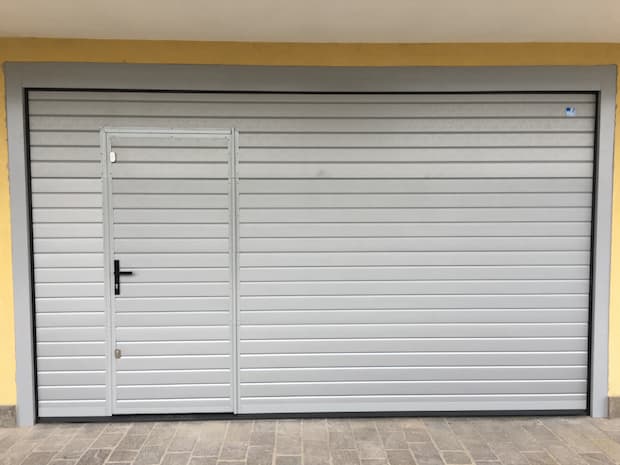

Porta garage con motorePorta garage motorizzata Hi Speed - Nice Spa
Nei portoni motorizzati, come il modello nella foto sopra di Nice Spa, questo si traduce spesso in un motore più rumoroso, più lento o soggetto a piccoli arresti.
Il consiglio è intervenire in modo mirato evitando di continuare ad usare la porta garage che manifesta questa difficoltà di apertura, perché aumentare la spinta manuale o ripetere più volte il comando rischia di sollecitare motore, bracci e componenti meccaniche.

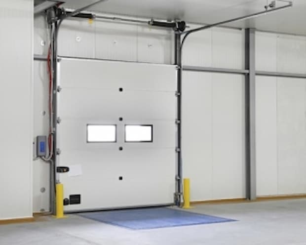

Garage con sistema di apertura sezionaleStruttura portone garage sezionale - Luigi Piccinini snc
Prima di applicare il lubrificante, occorre procedere alla pulizia: rimuovere residui e sporco dai punti di movimento.
Le guide devono essere pulite, non semplicemente ingrassate.
Un errore frequente è utilizzare prodotti troppo oleosi che attirano polvere e residui, soprattutto nei garage aperti spesso o comunicanti con l'esterno.
Nella foto sopra di Luigi Piccinini snc porta garage sezionale.

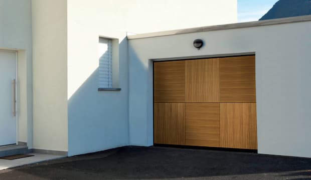

Portone SaturnoPortone garage mod Saturno - Finestre & Design srl
Infatti, bisogna considerare che se guide, molle o cerniere non lavorano correttamente, l'automazione deve compiere uno sforzo maggiore.
All'inizio il sistema riesce comunque ad aprire, magari con tempi più lunghi o maggiore rumore, poi possono comparire arresti nel movimento o necessità di ripetere il comando.
Prima di valutare la sostituzione del motore, è opportuno verificare se la porta si muove correttamente anche in modalità manuale, seguendo le indicazioni di sicurezza del sistema installato.
Se già manualmente risulta pesante o irregolare, il problema è quasi certamente nella parte meccanica, non nell'automazione.
Nella foto sopra di Finestre e Design srl porta garage sezionale Saturno.
