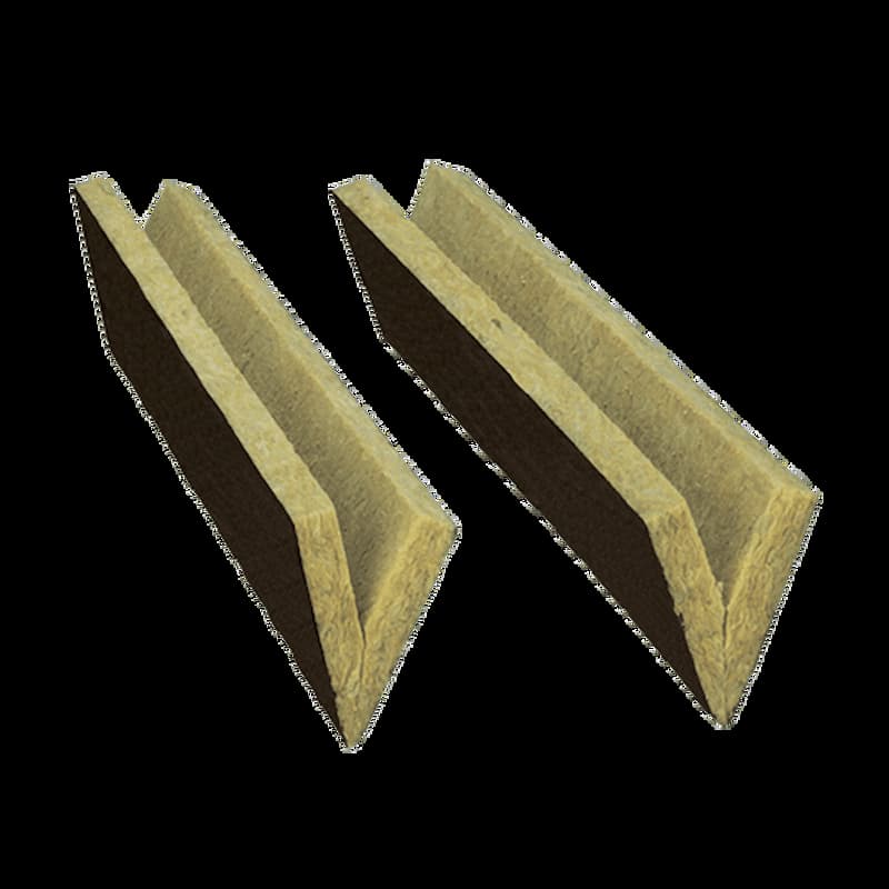

Isolamento acustico: raccordo tra parete e pavimento
Il piede della parete costituisce un nodo importante.
Una muratura poggia normalmente sul solaio e crea con esso un collegamento strutturale.
Se nell'appartamento vicino una sorgente mette in vibrazione il divisorio, parte dell'energia può raggiungere il solaio attraverso questo collegamento.
Guide metalliche fissate rigidamente al solaio possono trasferire vibrazioni.
floorrock acousticPannelli floorrock Acoustic CP5 - Rockwool
Nei sistemi acustici vengono quindi utilizzate, quando previste dalla stratigrafia, fasce resilienti poste tra profilo e struttura.
Queste fasce servono a ridurre la rigidità del collegamento mantenendo contemporaneamente i fissaggi necessari.

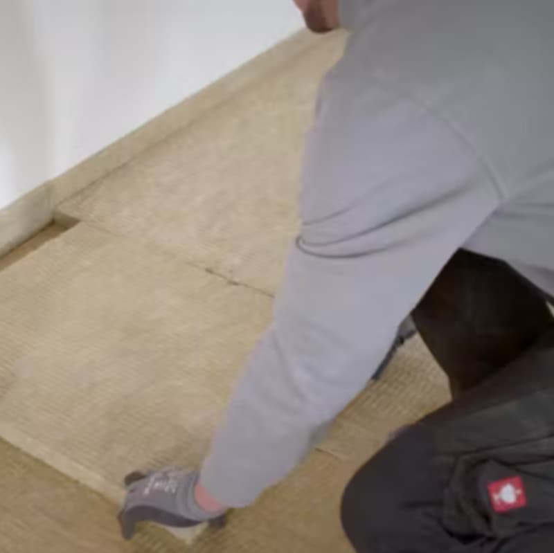

Il pavimento galleggiante può perdere efficacia lungo il bordo della parete
Nei sistemi progettati per ridurre i rumori da calpestio, il massetto può essere realizzato sopra uno strato resiliente che lo separa dal solaio e dalle pareti.
La fascia perimetrale svolge una funzione fondamentale perché impedisce al massetto di collegarsi rigidamente alle superfici verticali.
Se questa fascia viene eliminata troppo presto o il pavimento finito viene successivamente collegato rigidamente alla parete, si può creare un percorso strutturale.
riempitivo per copertura piana metallicaInstallazione riempitivo acustico per copertura piana metallica - Rockwool
Altri fattori che possono interferire sono:
  • un massetto che tocca lateralmente la muratura in alcuni punti;
  • malta caduta nell'intercapedine;
  • una soglia mal eseguita, senza rispettare il disaccoppiamento.
Tutte queste situazioni possono pregiudicare il buon funzionamento del pavimento.
Il consiglio è verificarli durante la posa, perché la correzione a lavori ultimati è molto più complessa.

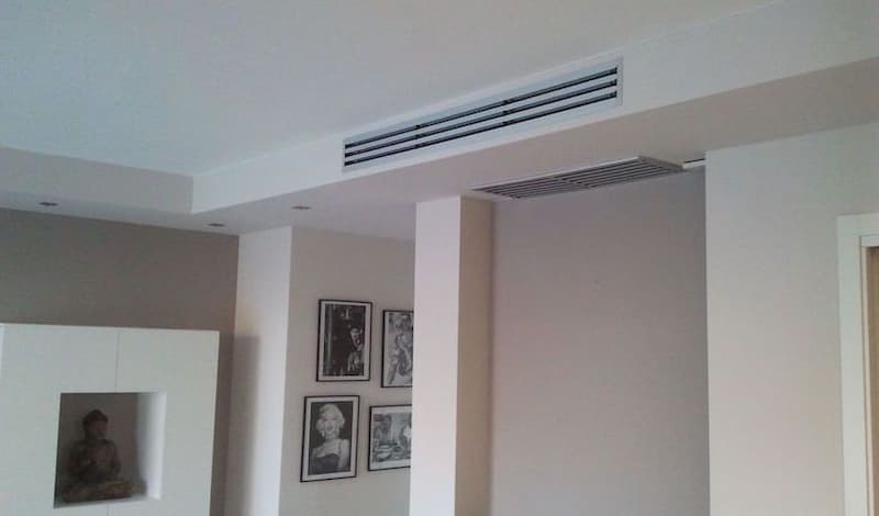

Controsoffitto continuo e rumore che aggira la parete
Una situazione critica si verifica quando una nuova parete divisoria termina contro un controsoffitto anziché raggiungere la separazione strutturale sovrastante.
Sopra le lastre può rimanere un unico plenum continuo tra i due ambienti con il risultato che il rumore attraversa la parte alta senza dover superare l'intera parete.
La situazione può essere ancora più sfavorevole quando nel controsoffitto sono presenti bocchette, passaggi impiantistici o pannelli leggeri.
bocchette in alto a pareteBocchette di aerazione che possono fungere da tunnel per il rumore - Pinterest
Nella progettazione di separazioni acusticamente importanti bisogna quindi sapere dove termina realmente il divisorio.
È opportuno adottare soluzioni specifiche per compartimentare acusticamente lo spazio.

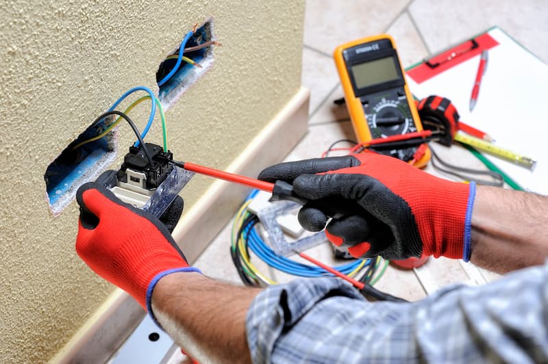

Prese elettriche, possibili punti deboli per l'isolamento acustico
Una scatola elettrica riduce localmente massa e continuità della parete.
Il problema cresce quando due scatole sono installate esattamente una di fronte all'altra nei due appartamenti.
presa elettricaL'installazione di prese elettriche può contribuire alla trasmissione del rumore - Getty Images
In una muratura relativamente sottile può rimanere tra le due soltanto una piccola porzione del materiale originario.
Ove possibile, il consiglio è sfalsare le scatole sulle due facce.
Esistono inoltre accessori destinati a mantenere la continuità acustica intorno ai punti elettrici.
Evitare di riempire il retro delle scatole con prodotti casuali, soprattutto perché sono coinvolti componenti elettrici e possono esistere anche requisiti di reazione o resistenza al fuoco.

Trasferimento del rumore attraverso i condotti di ventilazione
Un condotto può trasformarsi in un canale preferenziale per il suono, pertanto, se due locali sono collegati allo stesso sistema senza adeguato controllo acustico, il rumore può propagarsi lungo la canalizzazione anziché attraversare la parete.
La correzione di questo difetto può richiedere l'installazione di silenziatori, rivestimenti o la realizzazione di configurazioni specifiche dei condotti.
Chiudere semplicemente la bocchetta non è una soluzione perché ostacola la ventilazione dell'edificio.
Canalizzazioni elettriche e diffusione dei rumori
Tubazioni corrugate, scatole di derivazione e cavità tecniche possono attraversare più ambienti.
Una canalizzazione vuota o poco sigillata può trasportare una componente del suono.
Questo fenomeno è meno evidente rispetto a una grande fessura, perché il percorso rimane interamente nascosto.
Durante una ristrutturazione importante è quindi utile conoscere la distribuzione degli impianti, soprattutto quando si interviene proprio per aumentare la privacy acustica.
La soluzione deve essere studiata senza compromettere sicurezza, possibilità di sfilare i cavi e manutenzione dell'impianto.

isolamento pavimentoInstallazione dei pannelli in lana di roccia per l'isolamento del pavimento - Rockwool
Una porzione di muratura assottigliata da vecchie tracce può richiedere un ripristino oppure essere inglobata in una nuova controparete.
Il materiale va scelto con molta attenzione considerando che rigidità, massa, elasticità, comportamento al fuoco e compatibilità con gli impianti cambiano in relazione al nodo.
