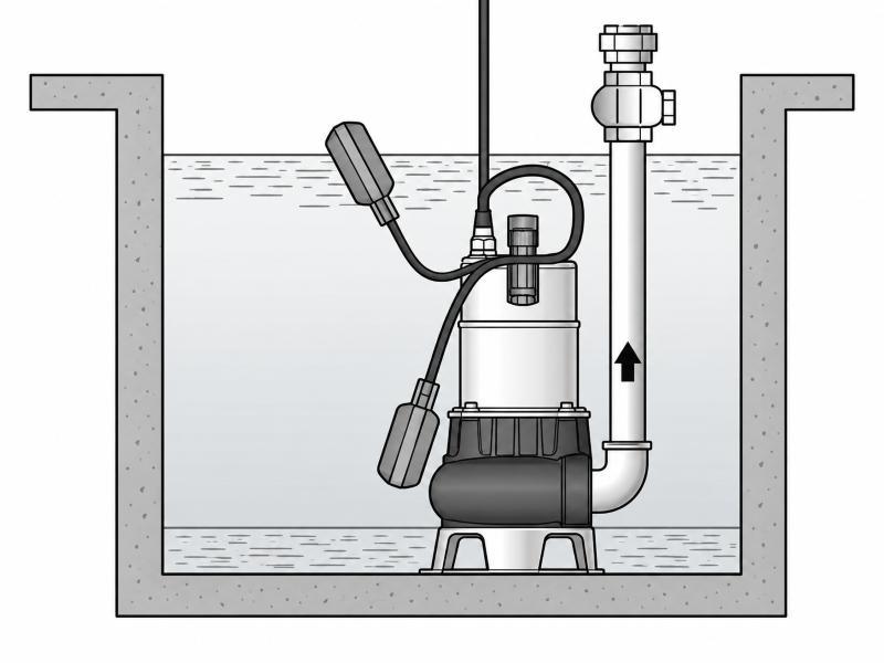

Problemi del galleggiante e controllo del livello

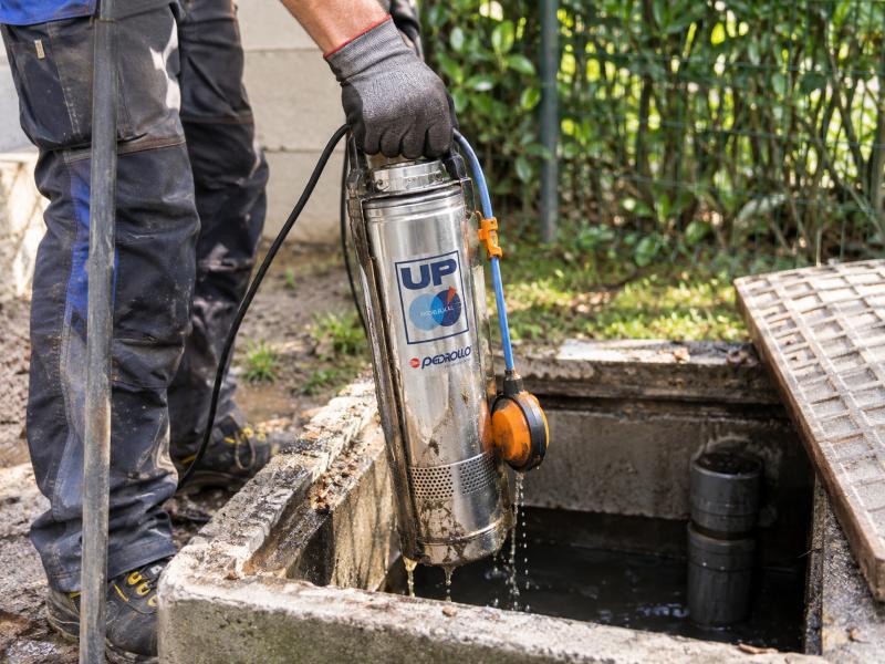

Nelle pompe sommerse da drenaggio l’avviamento e l’arresto sono spesso controllati da un galleggiante che segue il livello dell’acqua.
Estrazione di un'elettropompa Estrazione di un'elettropompa - Comid mod. con IA
Tra la quota di accensione e quella di spegnimento deve esserci un intervallo sufficiente a evitare che pochi litri provochino continuamente un nuovo ciclo.
Se il cavo del galleggiante è fissato con una corsa troppo ridotta, oppure il pozzetto è così piccolo da limitarne il movimento, la pompa può eliminare una quantità minima d’acqua, spegnersi e ripartire immediatamente.
Il galleggiante può inoltre urtare pareti e tubazioni, rimanere impigliato nei cavi o essere ostacolato da foglie, sedimenti e altri materiali presenti nella vasca.
Non tutte le pompe adottano però il tradizionale galleggiante a cavo: alcuni modelli utilizzano galleggianti integrati, elementi verticali scorrevoli o sistemi elettronici di rilevamento.
Sporco e incrostazioni possono interferire anche con questi dispositivi.
Prima di modificare qualsiasi regolazione è quindi necessario identificare il sistema montato e rispettare le indicazioni del produttore, perché abbassare arbitrariamente la quota di arresto può portare la pompa a lavorare con un livello d’acqua non compatibile con le sue caratteristiche.

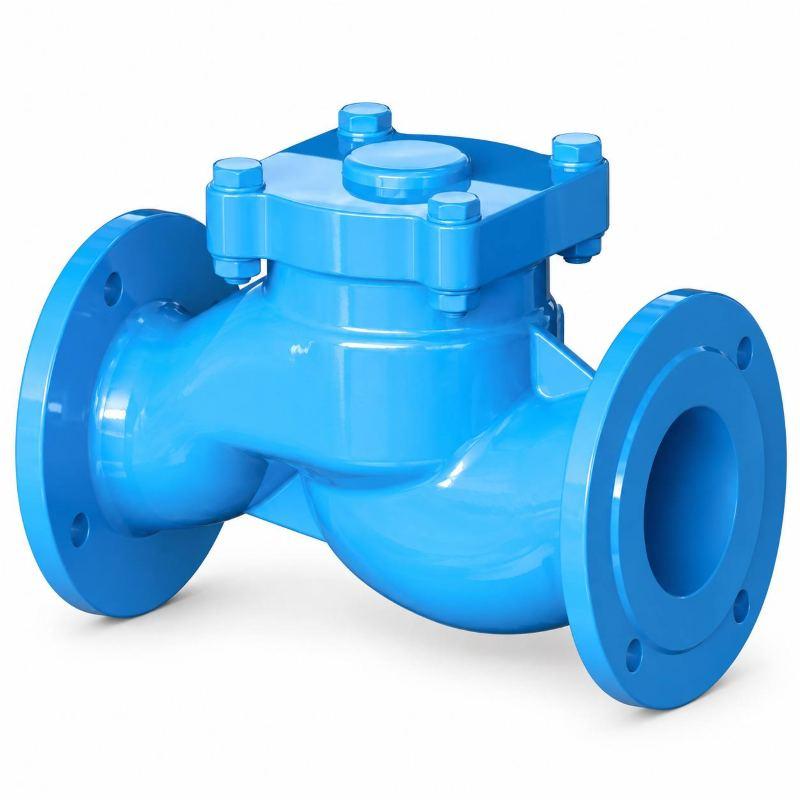

Valvola di ritegno e ritorno dell’acqua nel pozzetto
La valvola di ritegno, chiamata anche valvola di non ritorno, viene installata sulla tubazione di mandata per impedire che l’acqua già sollevata torni verso la pompa quando il motore si arresta.
Valvola di ritegno o di non ritorno Valvola di ritegno o di non ritorno - Comid
Se il componente non chiude correttamente, parte della colonna d’acqua contenuta nella tubazione può rifluire nel pozzetto, facendo risalire il livello fino a provocare un nuovo avviamento.
Il comportamento tipico è quindi una sequenza nella quale la pompa svuota regolarmente la vasca, si spegne e poco dopo riparte senza che sia entrata una quantità significativa di nuova acqua. Il difetto può dipendere da sporco sulla sede di chiusura, usura, montaggio non corretto o danneggiamento della valvola.
Un gorgoglio o il rumore dell’acqua che ritorna subito dopo l’arresto possono rappresentare ulteriori indizi, anche se non costituiscono da soli una diagnosi.
Per la scelta di valvole di ritegno, pompe e componenti destinati agli impianti idrici è possibile rivolgersi anche a fornitori specializzati come Comid , che nei propri schemi d’installazione per elettropompe sommerse prevede espressamente la presenza della valvola sulla linea di mandata.

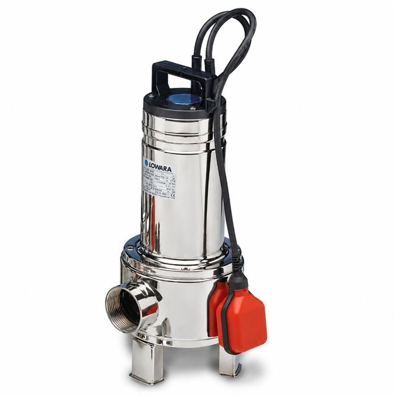

Problemi elettrici e sicurezza della pompa sommersa
Un collegamento deteriorato, una tensione anomala, un cavo danneggiato oppure un componente di comando difettoso possono provocare arresti e successive ripartenze non legate al livello dell’acqua.
Elettropompa Lowara DomoElettropompa Lowara Domo - Comid
La presenza contemporanea di elettricità e acqua richiede particolare cautela e limita notevolmente i controlli che possono essere eseguiti senza competenze specifiche.
Il cavo elettrico non deve essere utilizzato per sollevare la pompa, perché la trazione può danneggiare l’ingresso stagno o i collegamenti interni.
Anche prolunghe improvvisate e connessioni volanti esposte all’umidità non rappresentano una soluzione adeguata per un’installazione permanente.
Prima di manipolare la pompa deve essere esclusa l’alimentazione in condizioni di sicurezza e gli interventi sull’impianto elettrico devono essere affidati a personale abilitato.
Per gli impianti posti al servizio degli edifici rimane applicabile il DM 37/2008, mentre per la progettazione e realizzazione degli impianti elettrici in bassa tensione il riferimento tecnico generale è la norma CEI 64-8 nella sua edizione vigente.
Se durante il funzionamento intervengono protezioni elettriche, compaiono segni di surriscaldamento o il cavo presenta danni visibili, la pompa non dovrebbe essere rimessa ripetutamente in servizio senza una verifica.

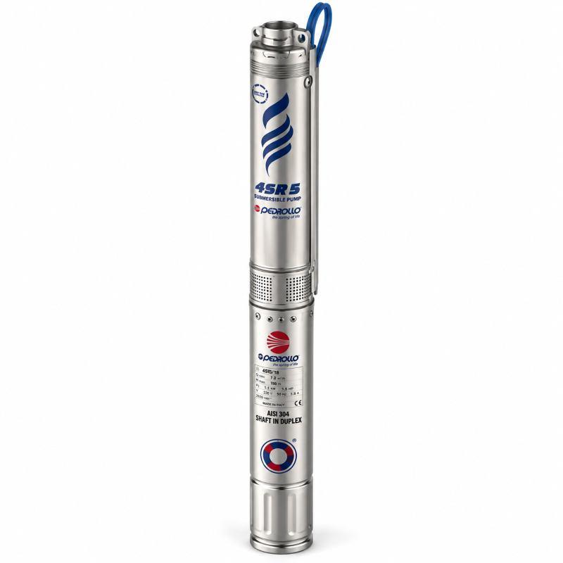

Pompe sommerse con pressostato e vaso di espansione
Non tutte le pompe sommerse vengono utilizzate per svuotare un pozzetto.
Una pompa installata in un pozzo o in un serbatoio può alimentare la rete idrica attraverso pressostato, vaso di espansione, inverter o dispositivi elettronici che controllano pressione e portata.
In queste configurazioni il continuo avvio e arresto può avere cause completamente diverse da quelle tipiche di una pompa comandata dal galleggiante.
In un sistema tradizionale il vaso di espansione contribuisce a limitare il numero degli avviamenti accumulando una quantità d’acqua utilizzabile prima che la pressione scenda fino alla soglia di partenza della pompa.
Se il vaso non svolge correttamente questa funzione, il motore può avviarsi quasi immediatamente anche per piccoli prelievi e fermarsi nuovamente poco dopo.
Anche una perdita nella rete, un rubinetto che gocciola o una cassetta WC che continua lentamente a caricarsi possono provocare una graduale diminuzione della pressione.
Nei sistemi dotati di controllo elettronico, invece, bisogna verificare sensori e configurazione secondo le indicazioni del dispositivo installato, evitando di modificare parametri a tentativi.
