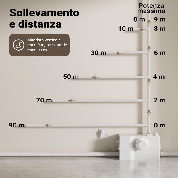

Una prevalenza insufficiente riduce drasticamente la portata
Una pompa può sembrare abbastanza potente sulla carta e risultare comunque inadeguata una volta collegata all’impianto.
Stazione di sollevamento Stazione di sollevamento per sistema fognario - Ficops
La causa è spesso una prevalenza disponibile troppo bassa rispetto a quella richiesta per superare il dislivello verticale e le perdite generate da tubazioni, curve, raccordi, valvole e restringimenti.
La prevalenza massima dichiarata nella scheda tecnica non rappresenta il valore al quale la pompa continua a fornire la portata nominale.
Avvicinandosi alla prevalenza massima, la quantità di acqua pompata diminuisce fino a diventare quasi nulla.
Per questo non è corretto scegliere una macchina confrontando soltanto il dislivello con il valore massimo riportato dal produttore.
Occorre calcolare la prevalenza totale sommando il dislivello geodetico alle perdite di carico della mandata.
Il risultato deve essere riportato sulla curva portata-prevalenza del modello e questo ovviamente, può essere fatto esclusivamente da un professionista.
