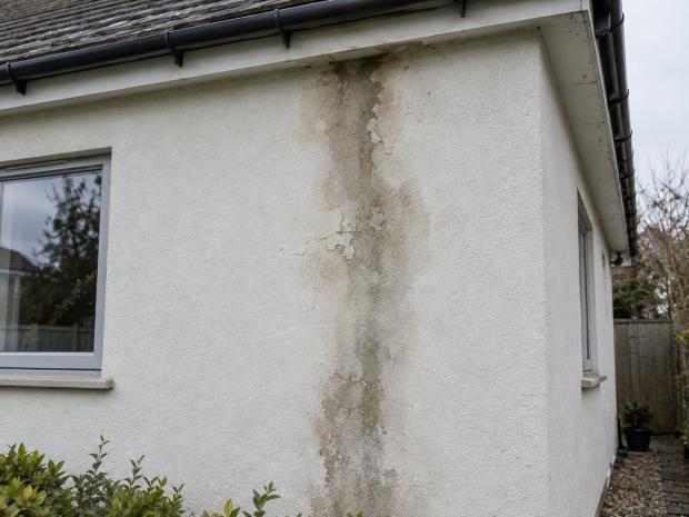

Perché una perdita da un pluviale incassato è difficile da localizzare

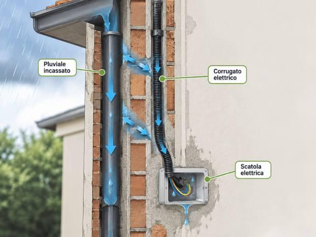

Quando un pluviale corre all'interno della muratura, l'acqua che fuoriesce dalla tubazione può percorrere una certa distanza prima di diventare visibile.
Perdita nel pluviale che interessa impianto elettrico Perdita nel pluviale che interessa impianto elettrico - Daniele F. Toscana
La macchia interna, il rigonfiamento dell'intonaco o il gocciolamento sul soffitto del piano inferiore non coincidono quindi necessariamente con il punto nel quale il tubo è danneggiato.
L'acqua può seguire la superficie esterna della tubazione, attraversare giunti tra materiali differenti, scendere all'interno di una cavità oppure muoversi lateralmente lungo un solaio.
Per questo motivo demolire la parete esattamente dove compare l'alone può portare ad aprire una zona perfettamente integra.
Una diagnosi efficace dovrebbe procedere in modo opposto, ricostruendo prima il percorso del pluviale e restringendo progressivamente l'area sospetta.
Solo quando più verifiche indicano un tratto plausibile conviene eseguire un'apertura localizzata, sufficiente per osservare e riparare il guasto senza demolire porzioni di parete che non presentano alcun difetto reale.

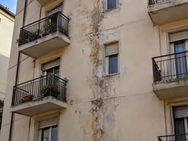

Distinguere il pluviale dalle altre cause di umidità
Una macchia lungo una parete esterna può dipendere dal pluviale, ma anche da facciata, copertura, terrazzo, davanzale, tubazione idrica, scarico sanitario oppure fenomeni di condensa.
Attribuire immediatamente il problema allo scarico meteorico può quindi indirizzare la ricerca nella direzione sbagliata.

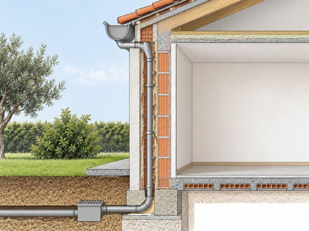

Ricostruire il percorso reale del pluviale
Prima di utilizzare strumenti diagnostici è utile capire con precisione dove passa il pluviale.
Sezione di un pluviale incassato Sezione di un pluviale incassato - Daniele F. Toscana
Negli edifici esistenti il percorso può non essere perfettamente verticale, perché possono essere presenti deviazioni necessarie per superare travi, balconi, cornicioni o altre parti della costruzione.
La documentazione originaria, quando disponibile, rappresenta un riferimento utile, ma non sempre coincide con quanto è stato effettivamente realizzato.
Anche il rumore dell'acqua può fornire qualche indicazione durante una pioggia intensa, soprattutto in corrispondenza di curve, restringimenti o cambi di direzione.
Gorgoglii localizzati possono inoltre suggerire un deflusso non completamente libero.
Questi indizi non consentono da soli di individuare il guasto, ma aiutano a ricostruire il tracciato nascosto e a scegliere con maggiore criterio i punti nei quali eseguire le verifiche successive.

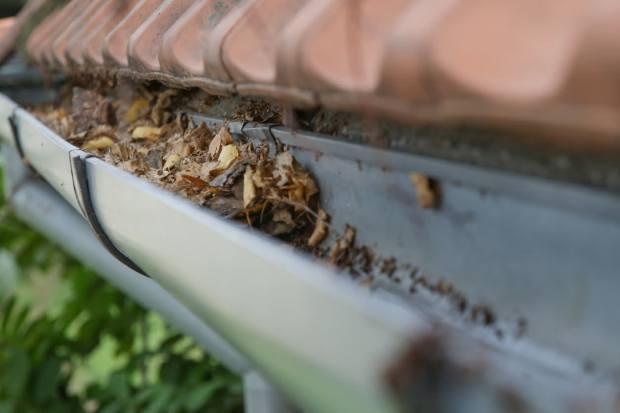

Foglie, terriccio, detriti o materiali provenienti dalla copertura possono ridurre la sezione del pluviale e rallentare il deflusso.
Foglie e detriti possono essere un problema Foglie e detriti possono essere un problema - Getty Images
Durante gli eventi più intensi il livello dell'acqua può quindi aumentare fino a raggiungere un giunto che, nelle normali condizioni di esercizio, non viene sollecitato nello stesso modo.
In questi casi riparare soltanto il raccordo senza eliminare l'ostruzione parziale potrebbe far ricomparire il problema.

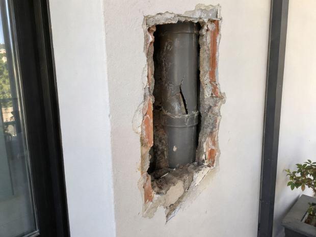

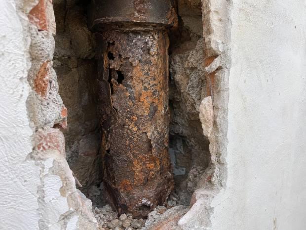

Crepe, corrosione e dilatazioni possono danneggiare il tubo
Tubi datati, materiali fragili o elementi sottoposti a movimenti possono sviluppare fessurazioni anche molto piccole, che lasciano uscire acqua soltanto quando il livello interno aumenta.
Pluviale danneggiato Pluviale danneggiato - Daniele F. Toscana
Nei pluviali metallici incassati la corrosione può inoltre ridurre progressivamente lo spessore della parete, creando fori puntiformi oppure zone degradate più estese.
Nei sistemi plastici devono invece essere considerate anche le dilatazioni termiche, soprattutto quando la tubazione è bloccata rigidamente in più punti e le sollecitazioni si concentrano sui giunti.
Il comportamento dipende dal materiale, dall'età dell'impianto e dal modo in cui il tubo è stato posato e sostenuto.
Quando il tratto circostante appare fragile, deformato o fortemente corroso, la diagnosi non dovrebbe limitarsi al singolo foro visibile, perché una riparazione puntuale potrebbe risolvere il sintomo senza eliminare una condizione generale di degrado.

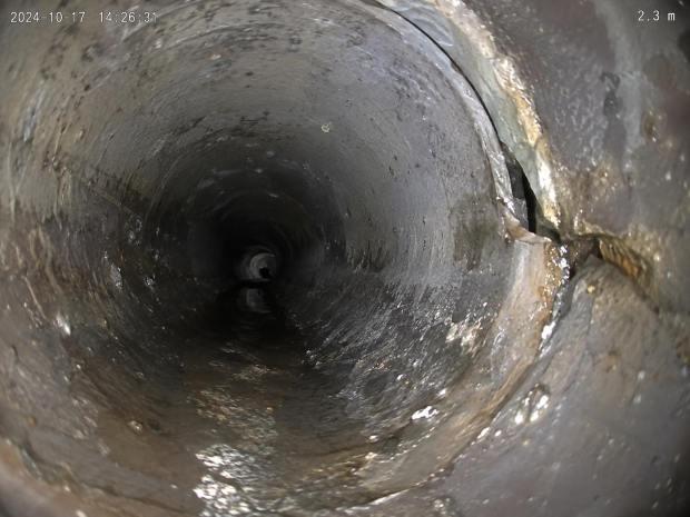

La videoispezione permette di esaminare il pluviale senza demolire
La videoispezione è uno degli strumenti più utili per controllare un pluviale incassato, perché consente di osservare direttamente molti metri di tubazione senza aprire la muratura.
Una telecamera inserita dall'alto o da un punto accessibile può mostrare giunti disallineati, rotture evidenti, schiacciamenti, depositi, corpi estranei e variazioni della sezione.
In presenza di due tratti parzialmente separati può comparire anche il bordo di un manicotto oppure uno scalino interno ben riconoscibile.
La qualità dell'indagine dipende però dal diametro della tubazione, dall'accessibilità, dalla presenza di curve e dallo stato delle superfici interne.
Una tubazione molto sporca può nascondere piccoli difetti, mentre una sonda troppo rigida può non superare alcune deviazioni.
Per questo la strumentazione adatta deve essere scelta in funzione della geometria reale del sistema e delle condizioni riscontrate durante il sopralluogo.
Distanza della sonda e quote dell'edificio devono essere correlate
I sistemi professionali possono indicare la lunghezza di sonda inserita, informazione particolarmente utile quando viene individuato un difetto.
Immagine endoscopca del pluviale danneggiatoImmagine endoscopica del pluviale danneggiato - Daniele F. Toscana
Questa misura non deve però essere interpretata automaticamente come distanza verticale, perché curve e tratti inclinati rendono il percorso reale più lungo dell'altezza misurata sulla parete.
La posizione rilevata dalla telecamera va quindi confrontata con solai, finestre, balconi e altri riferimenti geometrici dell'edificio.
Quando possibile, una pulizia preliminare eseguita con metodi compatibili può migliorare la visibilità di giunti e fessure, purché non rischi di spingere eventuali ostruzioni più in profondità o di danneggiare materiali datati.
La combinazione tra immagini interne, distanza percorsa e quote dell'edificio consente di trasferire con maggiore precisione il punto sospetto sulla parete e di limitare notevolmente l'area da aprire.

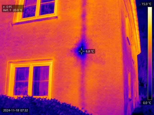

Termografia e misure di umidità aiutano a seguire il percorso dell'acqua
Una parete bagnata può presentare un comportamento termico differente rispetto a una superficie asciutta, perché evaporazione, capacità termica e condizioni dei materiali modificano la distribuzione delle temperature superficiali.
Immagine termografica della facciataImmagine termografica della facciata - Daniele F. Toscana
La termografia può quindi evidenziare anomalie termiche compatibili con un percorso di umidità, soprattutto durante o poco dopo una pioggia, ma non mostra direttamente l'acqua e non individua automaticamente il punto esatto della rottura.
Pilastri, ponti termici e tracce impiantistiche possono infatti produrre immagini simili.
Anche i misuratori di umidità sono utili soprattutto per confrontare punti omogenei della stessa parete, perché intonaco, laterizio, calcestruzzo e presenza di sali possono influenzare le letture.
Il punto con il valore più elevato non coincide necessariamente con il foro nel tubo, dato che l'acqua può accumularsi sopra un solaio o nella parte bassa di una cavità.
La lettura corretta nasce quindi dall'insieme degli indizi, non dal singolo valore strumentale.

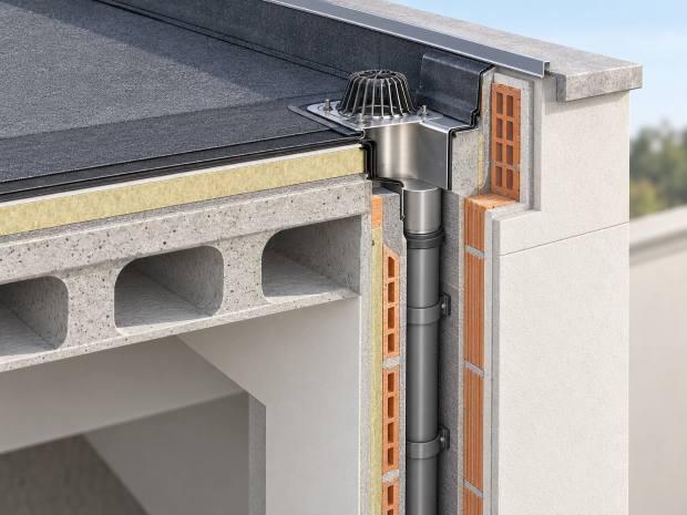

Bocchettoni e raccordi superiori possono imitare una perdita del tubo
L'acqua può entrare nella muratura prima ancora di raggiungere l'interno del pluviale.
Bocchettone del terrazzoBocchettone del terrazzo - Daniele F. Toscana
Un bocchettone di terrazza, una conversa, un imbocco sul tetto oppure un raccordo con l'impermeabilizzazione deteriorato possono consentire all'acqua di scorrere lungo la superficie esterna della tubazione.
In questo scenario la videoispezione può mostrare un condotto apparentemente integro mentre l'umidità continua a comparire lungo la sua verticale.
Il bocchettone del terrazzo merita particolare attenzione, perché una discontinuità tra il componente e la membrana impermeabile può convogliare acqua nella muratura senza interessare direttamente l'interno del tubo.
Anche foglie e detriti accumulati nell'imbocco possono favorire ristagni e trabocchi.
Prima di sostituire un tratto di pluviale è quindi necessario verificare anche i raccordi superiori, altrimenti si rischia di intervenire su una tubazione perfettamente sana.

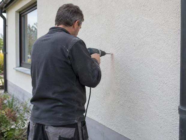

Fori, tasselli e supporti possono provocare guasti successivi
Un pluviale nascosto può essere danneggiato da lavori eseguiti successivamente sulla parete.
Lavori su parete esterna Lavori su parete esterna - Daniele F. Toscana
Tasselli, carotaggi o fissaggi per pensili, condizionatori e altri elementi possono raggiungere accidentalmente la tubazione e produrre una piccola perforazione.
Poiché il pluviale rimane vuoto per gran parte del tempo, il danno può diventare evidente soltanto durante la prima pioggia successiva.

Strutture e parti condominiali richiedono verifiche specifiche
Quando il pluviale attraversa una parete portante oppure l'accesso richiede lavorazioni che possono interessare elementi strutturali, la posizione e l'estensione dell'apertura devono essere valutate da un tecnico abilitato.
Danno alla facciata di un condominioDanno alla facciata di un condominio - Daniele F. Toscana
Gli eventuali adempimenti edilizi e sismici dipendono dal tipo di intervento realmente eseguito e dalla normativa applicabile, quindi non è corretto associare automaticamente ogni foro diagnostico a una specifica procedura autorizzativa.
In condominio va inoltre verificato se il pluviale serve parti comuni dell'edificio e se l'intervento coinvolge la facciata o altri elementi comuni.
In questi casi è necessario coordinare i lavori con l'amministratore e verificare, in base alla natura e all'urgenza dell'opera, le competenze dell'amministratore e dell'assemblea.
La titolarità dell'impianto deve essere chiarita prima di programmare modifiche importanti o interventi che coinvolgano proprietà differenti.
Una perdita può danneggiare isolamento, impianti e strutture vicine
L'acqua che fuoriesce da un pluviale incassato può coinvolgere materiali che non sono immediatamente visibili.
Se il tubo passa vicino a un'intercapedine isolata, alcuni pannelli possono rimanere umidi anche dopo che la superficie interna sembra asciutta, con possibili effetti sulle prestazioni e sulla formazione di odori o muffe.
Quando l'umidità raggiunge prese, scatole o cavi, la verifica deve coinvolgere anche la sicurezza elettrica e non è opportuno smontare componenti in presenza di acqua senza aver messo l'impianto in condizioni di sicurezza.
In edifici con solai o strutture lignee, un bagnamento prolungato richiede particolare attenzione perché le conseguenze possono andare oltre il semplice degrado dell'intonaco.
La riparazione deve quindi comprendere anche una valutazione dei materiali circostanti, soprattutto quando l'infiltrazione è rimasta attiva per un periodo significativo.

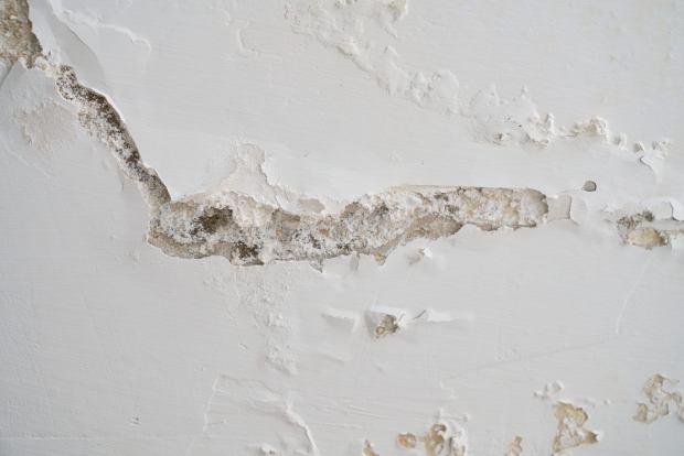

Intonaco, efflorescenze e muffa possono restare dopo la riparazione
Una muratura molto bagnata non torna asciutta immediatamente dopo aver eliminato la perdita.
Efflorescenza sulla parete Efflorescenza sulla parete - Getty Images
I tempi possono variare da alcuni giorni a diverse settimane o anche oltre, secondo spessore, materiali, quantità d'acqua assorbita, ventilazione e finiture.
La persistenza della macchia non dimostra quindi automaticamente che la riparazione sia fallita.
Durante l'asciugatura possono comparire efflorescenze saline, perché l'acqua trasporta sali presenti nella muratura e li deposita in superficie mentre evapora.
Anche muffe e odori possono svilupparsi o persistere se i materiali rimangono umidi a lungo.
Un intonaco gonfio o sfogliato indica che l'umidità ha già compromesso l'adesione o la consistenza della finitura, ma non permette da solo di stabilire da quanto tempo sia presente la perdita.
Prima del ripristino è quindi necessario verificare l'evoluzione dell'umidità e lo stato reale del supporto.
Un esempio mostra perché la macchia può trovarsi lontano dal guasto
Si può considerare un pluviale incassato che scende dal terrazzo del piano superiore e una macchia che compare nel soggiorno circa un metro sotto il soffitto.
Aprire immediatamente in quel punto sembrerebbe la soluzione più logica, ma una termografia eseguita dopo la pioggia può mostrare un'anomalia termica compatibile con un percorso di umidità che parte più in alto.
La videoispezione può poi individuare un giunto disallineato in corrispondenza del solaio superiore.
L'acqua fuoriesce in quella zona, scorre lungo l'esterno della tubazione e diventa visibile soltanto più in basso, dove trova una discontinuità nella finitura.
Concentrando l'apertura sul giunto si riesce a intervenire con una demolizione limitata, mentre seguire esclusivamente la posizione dell'alone avrebbe portato ad aprire una parte di parete interessata soltanto dal percorso dell'acqua.

Pluviale pesantemente corrosoPluviale pesantemente corroso - Daniele F. Toscana
La videoispezione non evidenzia però difetti, mentre una prova separata mostra che il fenomeno compare quando viene bagnata la zona del bocchettone del terrazzo e non quando l'acqua viene introdotta direttamente nel tubo.
La perdita si trova quindi nel raccordo impermeabile tra bocchettone e sistema di tenuta, mentre l'acqua utilizza la superficie esterna della tubazione come percorso preferenziale.
Questa distinzione evita di sostituire un pluviale sano e dimostra perché le prove devono isolare i diversi componenti.
Una macchia perfettamente allineata con il tubo non rappresenta quindi una prova sufficiente della presenza di una rottura interna.
Quando può essere necessaria una piccola demolizione esplorativa
Gli strumenti diagnostici non riescono sempre a fornire una risposta completa.
Una fessura molto piccola può risultare invisibile dall'interno, mentre curve strette o depositi possono impedire alla telecamera di raggiungere il tratto sospetto.
pozzetto pluviale
In questi casi una piccola apertura esplorativa rimane il modo più affidabile per osservare direttamente la tubazione e le superfici circostanti.

La grondaia deve rimanere pulita e liberaLa grondaia deve rimanere pulita e libera - Getty Images
Grondaie, bocchettoni, griglie e terminali devono rimanere liberi da detriti, mentre eventuali punti di ispezione devono essere mantenuti raggiungibili.
