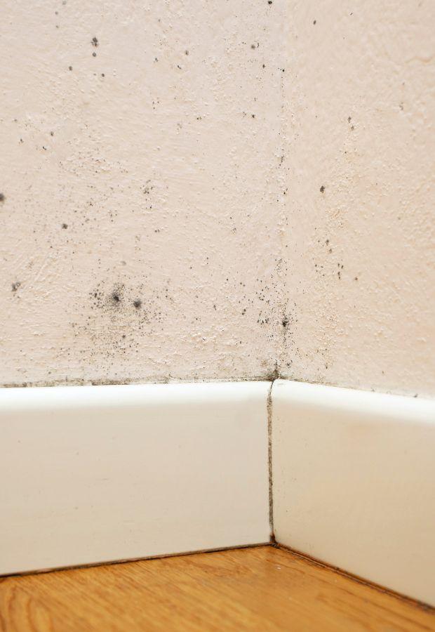

Le pitture antimuffa vengono spesso considerate una soluzione definitiva, ma il loro ruolo è più limitato.
Pittura antimuffa
Agiscono creando un ambiente meno favorevole alla proliferazione delle spore grazie a componenti specifici.
Sono quindi utili in situazioni a rischio, come pareti fredde o ambienti poco ventilati.
Tuttavia, non risolvono il problema alla radice.
Parete con muffaParete con muffa - Canva
Se la muffa è causata da condensa persistente o da un ponte termico, la pittura antimuffa può ritardarne la ricomparsa, ma non eliminarla.
È frequente osservare pareti trattate con prodotti di buona qualità che, dopo una stagione invernale, presentano nuovamente gli stessi segni.
Non per inefficacia del prodotto, ma perché la causa non è stata affrontata.
In questi casi, la pittura rappresenta solo l'ultimo passaggio di un intervento che dovrebbe includere ventilazione e, se necessario, isolamento.

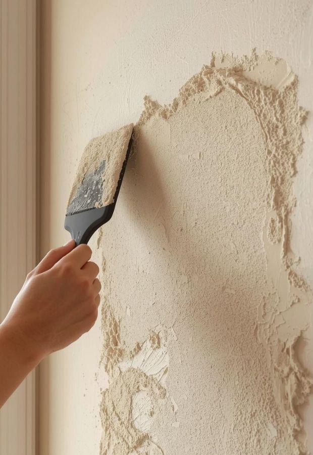

Uno degli aspetti più trascurati è la preparazione del supporto.
Una parete non pulita, con residui di vecchie pitture o imperfezioni, compromette la resa finale.
Anche una pittura di qualità non può correggere problemi strutturali del fondo.
Preparazione paretePreparazione parete con stuccatura - Canva
Stuccature, carteggiatura e applicazione del primer sono passaggi fondamentali, spesso considerati secondari.
In molti interventi fai da te, i risultati insoddisfacenti dipendono proprio da una preparazione inadeguata, più che dal prodotto scelto.
