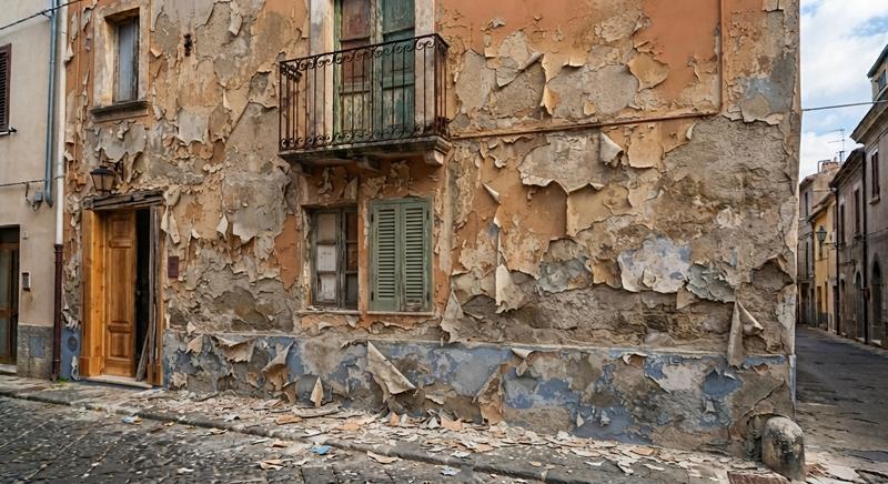

Sfogliamento, sfarinamento e bolle non indicano lo stesso difetto
Una corretta osservazione della superficie permette già di separare fenomeni differenti.
Nello sfogliamento la pittura perde adesione e si separa dal fondo sotto forma di scaglie o lembi.
Lo sfarinamento si manifesta invece passando una mano sulla superficie e trovando una quantità evidente di polvere colorata.

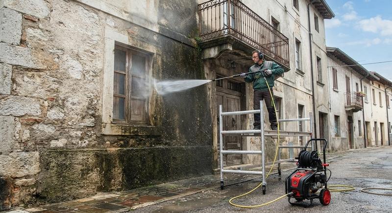

L’idropulitrice deve rimuovere lo sporco senza demolire il supporto
Il lavaggio è una fase frequente nel ripristino delle facciate, ma pressione, distanza e ugello devono essere adeguati alla superficie.
Un getto troppo aggressivo può erodere un intonaco debole, aprire microfessure, asportare stuccature e spingere acqua in profondità.
Su un sistema a cappotto la cautela deve essere ancora maggiore perché dietro la finitura si trova una stratigrafia con spessori e funzioni specifiche.
Un lavaggio a pressione contenuta può essere appropriato in determinati cicli di manutenzione ETICS.
Idropulitrice su facciata Idropulitrice su facciata - Gemini
Il criterio non è ottenere una facciata perfettamente bianca con il getto più forte possibile, ma creare un supporto pulito senza danneggiare ciò che deve essere conservato.

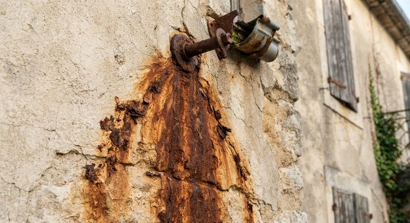

Una macchia di ruggine può indicare un degrado più profondo
Pilastrini, frontalini dei balconi e parti in calcestruzzo armato possono mostrare linee brune o porzioni di materiale espulse.
L'acqua può avere raggiunto le armature e favorito fenomeni corrosivi.
La pittura che si stacca è allora una conseguenza secondaria.
Coprirla nuovamente senza ripristinare il calcestruzzo significa rendere più difficile osservare l'evoluzione del problema.
Macchia di ruggine su facciata
Macchia di ruggine su facciata - Gemini
I frontalini dei balconi sono inoltre elementi sopraelevati: parti di intonaco o calcestruzzo distaccate possono costituire un rischio per le persone sottostanti e richiedono un controllo professionale tempestivo.
Un esempio concreto mostra perché riverniciare subito può essere uno spreco
Consideriamo una casa nella quale la pittura si stacca in placche sotto tre finestre del primo piano. Il resto della facciata è ancora aderente.
Si potrebbe pensare a un difetto generale della vecchia finitura e decidere di ridipingere tutto.
Durante il sopralluogo si nota però che i davanzali presentano fessure laterali e l'acqua lascia evidenti colature proprio sopra le zone degradate.
Rimuovendo una scaglia, l'intonaco sottostante risulta umido e leggermente friabile. In questo caso la priorità non è trovare una pittura più resistente.
Bisogna ripristinare il dettaglio dei davanzali, lasciare asciugare la muratura, rimuovere le parti incoerenti e ricostruire localmente il supporto prima del nuovo ciclo.
Se i davanzali rimanessero invariati, una nuova finitura potrebbe ricominciare a degradarsi esattamente negli stessi punti.
