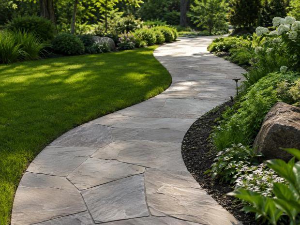

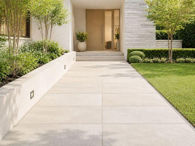

Perché scegliere la pietra ricostruita per gli spazi esterni
La pietra ricostruita è una buona scelta per vialetti, ingressi e percorsi esterni perché unisce l’aspetto materico della pietra naturale a formati, spessori e caratteristiche più controllati, capaci di semplificare la posa e rendere il risultato più uniforme.
Ingresso in pietra ricostruita con tonalità chiaraIngresso in pietra ricostruita con tonalità chiara - Daniele F. Toscana
Per ottenere una pavimentazione durevole però, non basta scegliere colore e finitura: il prodotto deve essere espressamente idoneo all’uso pedonale o carrabile, resistente al gelo e dotato di adeguate prestazioni antiscivolo.
Anche il sottofondo è determinante e deve essere stabile, ben compattato o realizzato con un massetto adatto, completo delle corrette pendenze per allontanare l’acqua.
Fughe, giunti, cordoli e raccordi con soglie e pozzetti devono essere progettati con attenzione per evitare ristagni, cedimenti, fessure e distacchi.
Con una posa coerente con le indicazioni del produttore e una manutenzione regolare, la pietra ricostruita può mantenere a lungo un aspetto ordinato e naturale negli spazi esterni.

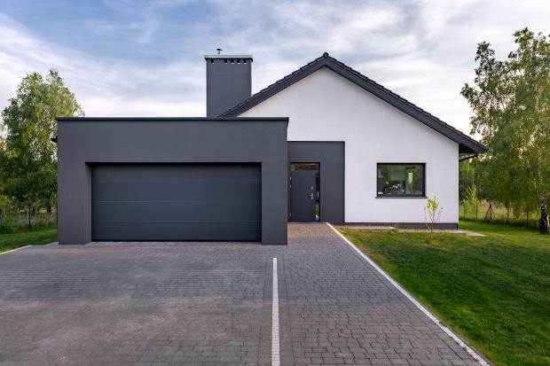

Un vialetto pedonale viene sollecitato in modo diverso rispetto a un ingresso carrabile.
Nel primo caso il pavimento deve resistere a calpestio, pioggia, gelo e manutenzione ordinaria.
Ingresso carrabile in pietra Ingresso carrabile in pietra - Getty Images
Nel secondo deve sopportare anche il peso dei veicoli, le pressioni concentrate delle ruote, le frenate e le torsioni generate durante le manovre.
È quindi necessario distinguere tra elementi decorativi per pareti, lastre calpestabili e masselli o pavimentazioni dichiarate idonee al traffico veicolare.
Utilizzare una lastra sottile in un punto attraversato dalle automobili può provocare rotture anche se il materiale sembra robusto.
Bisogna considerare anche l’intensità d’uso: un piccolo vialetto privato percorso poche volte al giorno ha esigenze diverse dall’ingresso di un’abitazione plurifamiliare, di un’attività o di un cortile attraversato da furgoni.
La scelta deve partire dalla condizione più gravosa prevista.
Se il vialetto viene occasionalmente utilizzato da mezzi di manutenzione, consegne o traslochi, il sottofondo e la pavimentazione devono tenerne conto.

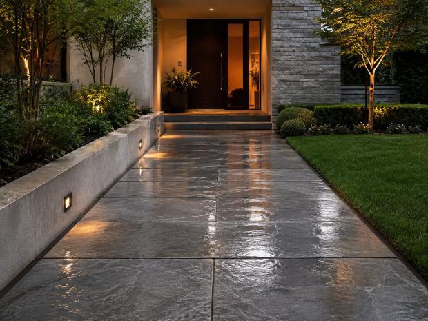

Finitura superficiale e rischio di scivolamento
La pavimentazione di un ingresso deve garantire aderenza anche quando è bagnata.
Una superficie troppo liscia può diventare scivolosa con pioggia, brina, foglie o muschio.
Pavimento in pietra bagnato Pavimento in pietra bagnato - Daniele F. Toscana
Una texture eccessivamente ruvida, invece, trattiene più sporco e rende la pulizia meno immediata.
Il livello di aderenza deve essere valutato in relazione alla pendenza del percorso.
Un vialetto pianeggiante e protetto richiede prestazioni diverse da una rampa, da una scala o da un ingresso esposto a nord, dove la superficie asciuga lentamente.
Le texture profonde possono riprodurre bene la pietra naturale, ma bisogna controllare che non creino avvallamenti nei quali ristagnano acqua e terra.
Anche i bordi delle lastre devono essere adatti al passaggio: elementi con rilievi molto pronunciati possono rendere meno agevole il transito di passeggini, biciclette, carrelli e persone con mobilità ridotta.
La sicurezza dipende anche dalla manutenzione. Un materiale antiscivolo può diventare pericoloso se viene coperto da alghe, foglie bagnate o residui organici.

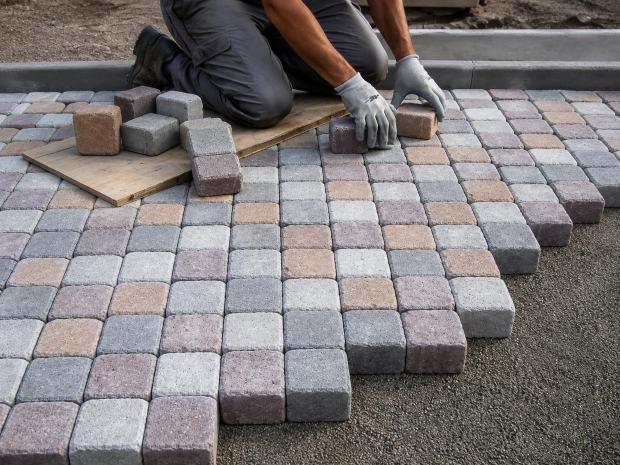

Posa incollata su massetto
La posa incollata è indicata quando si desidera una superficie stabile, con elementi sottili o lastre che richiedono un supporto continuo.
Il massetto deve avere pendenze corrette e deve aver completato la maturazione prima dell’applicazione del rivestimento.
Posa di pavimentazione in pietra Posa di pavimentazione in pietra - Daniele F. Toscana
L’adesivo
deve essere compatibile con uso esterno, materiale, formato e condizioni climatiche.
È importante ottenere una copertura uniforme sotto le lastre, evitando vuoti.
Le cavità possono raccogliere acqua, aumentare il rischio di rottura e favorire danni durante i cicli di gelo e disgelo.
Con elementi di grandi dimensioni può essere necessario applicare l’adesivo sia sul fondo sia sul retro della lastra.
I pezzi devono essere pressati e controllati affinché il letto di posa resti continuo.
La posa non dovrebbe avvenire con gelo, pioggia, supporto molto caldo o sole diretto intenso.
Anche i tempi di maturazione devono essere rispettati prima di aprire il percorso al passaggio.
Posa su letto drenante della pietra ricostruita
Alcuni elementi in pietra ricostruita possono essere posati su letto di sabbia o graniglia, con un sistema simile a quello utilizzato per masselli e lastre da esterno.
Questa soluzione può favorire il drenaggio e rendere più semplici le riparazioni locali.
Il fondo deve essere ben compattato e contenuto lateralmente. Senza cordoli stabili, le lastre possono allontanarsi, le fughe aprirsi e il percorso deformarsi.
Il letto di posa deve avere spessore uniforme e non deve essere usato per correggere grandi differenze di quota.
La posa drenante è adatta soprattutto ai vialetti pedonali e ai prodotti espressamente progettati per questo sistema.
Per aree carrabili bisogna verificare spessore, geometria degli elementi e capacità del pacchetto di distribuire i carichi.
Il vantaggio principale è la possibilità di sollevare alcuni elementi per intervenire su sottoservizi o correggere piccoli cedimenti.
La superficie resta però più sensibile agli assestamenti rispetto a una posa incollata su supporto rigido.

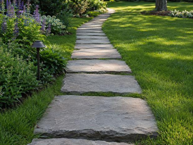

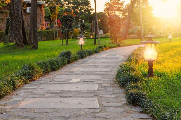

Posa a secco su ghiaia o supporti
Le lastre più spesse possono essere appoggiate su ghiaia, erba o supporti regolabili, se previste per questo utilizzo.
Pavimentazione in pietra ricostruita Pavimentazione in pietra ricostruita - Getty Images
Nei giardini, una posa distanziata su ghiaia crea percorsi visivamente leggeri e riduce la quantità di superficie impermeabile.
Le lastre devono avere dimensioni e peso sufficienti per restare stabili.
La base va livellata e compattata, evitando appoggi puntuali.
Se il percorso viene usato frequentemente, la distanza tra gli elementi deve permettere un passo naturale e sicuro.
Questa soluzione è meno adatta agli ingressi principali nei quali si usano tacchi, passeggini, trolley o carrelli.
Le fughe larghe e la ghiaia possono rendere il passaggio meno agevole.
È invece efficace per percorsi secondari, accessi al giardino e collegamenti informali.
La posa su supporti rialzati è più comune su terrazze e superfici regolari.
Per un vialetto a terra richiede un sistema specifico e un contenimento accurato.

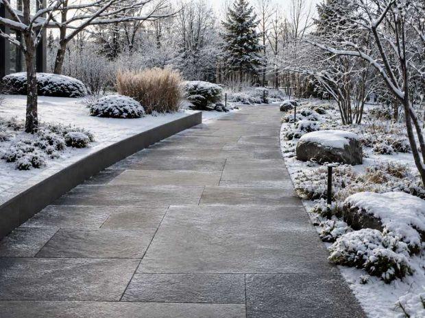

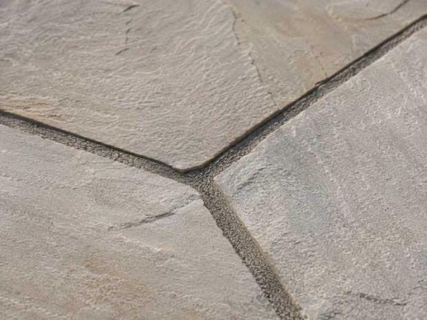

Come realizzare fughe e giunti nella pavimentazione esterna
Le fughe contribuiscono alla stabilità e all’aspetto della pavimentazione.
La loro larghezza dipende dal formato e dal sistema di posa: elementi irregolari richiedono fughe più ampie, mentre i moduli squadrati possono essere posati con giunti più regolari.
Fughe della pavimentazione in pietra ricostruita Fughe della pavimentazione in pietra ricostruita - Daniele F. Toscana
Nella posa incollata, il prodotto di stuccatura deve essere adatto all’esterno, al gelo e ai lavaggi.
Deve riempire bene lo spazio senza lasciare cavità: fughe che si svuotano o si fessurano facilitano l’ingresso dell’acqua.
Le superfici ampie richiedono giunti di frazionamento e raccordi elastici lungo muri, soglie e cambi di materiale.
Un pavimento esterno viene riscaldato dal sole e raffreddato rapidamente dalla pioggia o dalle temperature notturne.
Se non ha spazi per muoversi, può fessurarsi o sollevarsi.
Nelle pose drenanti, le fughe possono essere riempite con sabbia o materiali specifici.
La scelta deve evitare crescita eccessiva di erbe e dispersione del riempimento durante piogge e pulizie.

Vialetto con aiuola accanto Vialetto con aiuola accanto - Daniele F. Toscana
Senza bordi, i movimenti ripetuti e le piogge possono spostare lentamente gli elementi.
Nelle pose incollate, il cordolo protegge il margine del massetto e riduce il rischio di scheggiature.
Il bordo deve essere posizionato alla quota corretta perché se sporge troppo può diventare un ostacolo; se è troppo basso permette a terra e ghiaia di invadere il percorso.
Vicino agli ingressi carrabili deve resistere anche agli urti delle ruote.
La continuità del vialetto dipende spesso dai suoi margini.
Una pavimentazione ben posata ma priva di contenimento può perdere rapidamente allineamento.

Resistenza al gelo della pietra ricostruita
In zone soggette a basse temperature, la pietra ricostruita deve essere dichiarata resistente al gelo.
L’acqua assorbita dal materiale o trattenuta sotto le lastre può congelare e aumentare di volume, causando scagliature, fessure e distacchi.
Vialetto in pietra e resistenza al gelo Vialetto in pietra e resistenza al gelo - Daniele F. Toscana
Il basso assorbimento aiuta, ma non sostituisce una posa corretta.
Se l’acqua resta in cavità sotto il rivestimento, anche una lastra resistente può essere sottoposta a forti sollecitazioni.
Fughe, pendenze e drenaggio devono quindi lavorare insieme.
Le zone esposte a nord, vicine a muri o coperte dalla vegetazione asciugano più lentamente.
Qui è importante evitare ristagni e controllare la formazione di muschio.
Anche l’uso di sali disgelanti deve essere valutato con cautela, perché alcuni prodotti possono alterare superfici e fughe.
La resistenza invernale non dipende da una sola dichiarazione tecnica.
Dipende dal modo in cui tutta la pavimentazione gestisce l’acqua.

Protezioni superficiali per la pietra ricostruita
Alcuni produttori propongono trattamenti protettivi contro acqua, macchie e assorbimento.
protezione pietra esterna
Possono essere utili negli ingressi molto frequentati, vicino a zone pranzo esterne o dove esiste il rischio di olio e sporco.
Il trattamento deve essere compatibile con il materiale e adatto a superfici calpestabili esterne.
Non dovrebbe creare una pellicola lucida o scivolosa.
Prima dell’applicazione è opportuno eseguire una prova su una zona poco visibile, perché il prodotto può modificare leggermente il colore.
Una protezione non sostituisce la pulizia e il drenaggio.
Se l’acqua ristagna o il fondo è instabile, il trattamento superficiale non risolve il problema.
Inoltre deve essere eventualmente rinnovato secondo le indicazioni previste.
Il vantaggio maggiore si ottiene quando la protezione viene considerata parte della manutenzione, non un rimedio definitivo.
