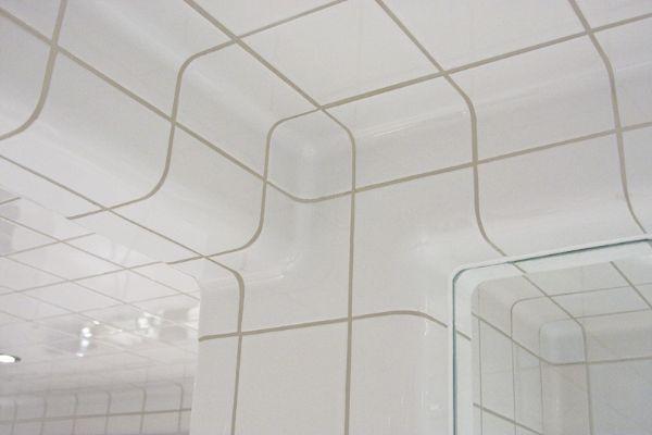

Il motto dell'impresa olandese Dtile, fondata dai designer Peter van der Jagt, Erik Jan Kwakkel e Arnout Visser è piastrelliamo il mondo e dalla varietà dei pezzi angolari curvi in grès porcellanato presenti a catalogo se ne capisce subito il motivo.
Le piastrelle della Dtile uniscono l'eleganza di uno stile minimale a una grande funzionalità.
Si pensi ad esempio ai laboratori alimentari, ai bagni pubblici, insomma a tutti quei luoghi ove l'esigenza di un'igiene costante e accurata costringe a utilizzare profili arrotondati e sgusce come raccordo tra pavimento e rivestimento.
Piastrelle angolari speciali Dtile
Fino a oggi questi elementi necessari e richiesti esplicitamente dai regolamenti di igiene erano disponibili per lo più in plastica o PVC, a volte posticci ed esteticamente davvero poco gradevoli, ora invece è possibile raccordare superfici e rivestire una speciale cucina in muratura o un mobile senza essere costretti a interrompere il manto di rivestimento ceramico.
Unico limite di questo tipo di prodotto è la modularità che bisogna rispettare rigorosamente per non compromettere l'estetica finale, ma una volta progettati e realizzati correttamente i supporti, aiutandosi anche grazie con il software che l'ìimpresa mette a disposizione dei progettisti, si possono raggiungere dei risultati notevoli.
