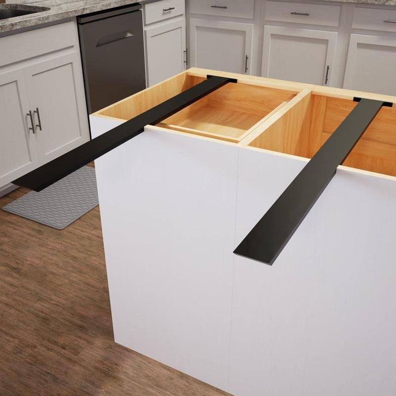

Quale struttura scegliere
Per un piano lineare si può utilizzare una trave metallica fissata alla parete, dalla quale partono bracci inseriti sotto il top.
La trave continua distribuisce meglio le sollecitazioni rispetto a una serie di mensole indipendenti.
Le configurazioni principali sono:
  • mensole a scomparsa, indicate per piani contenuti e pareti resistenti;
  • telaio di acciaio saldato, adatto a superfici lunghe, penisole e materiali pesanti;
  • struttura di alluminio, leggera e utile nei sistemi modulari;
  • telaio di legno o pannello scatolare, adatto soprattutto a top lignei leggeri;
  • montanti collegati al pavimento, consigliati quando la parete non offre garanzie sufficienti.
Per lasciare libera la zona delle gambe, i sostegni possono essere arretrati o inseriti in una controparete tecnica.
La pavimentazione, tuttavia, non costituisce il supporto resistente: il fissaggio deve raggiungere il solaio, prestando attenzione a tubazioni e riscaldamento radiante.

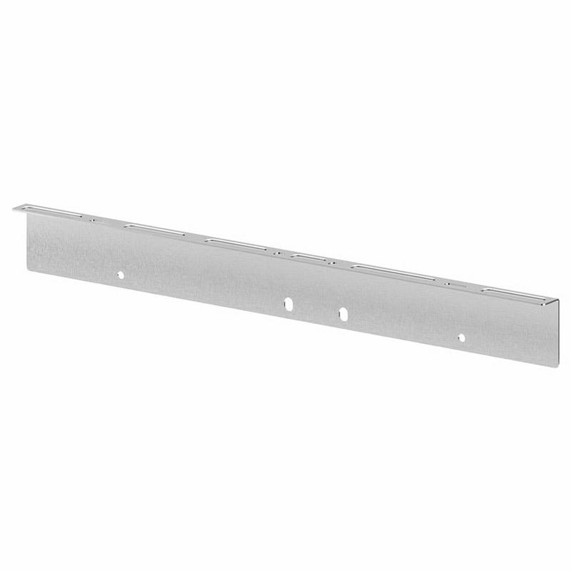

Il supporto Fixa di Ikea Il supporto Fixa - Ikea
Un esempio è il supporto di acciaio galvanizzato Fixa di IKEA, accessorio di sostegno per il piano di lavoro sotto la parte posteriore per fissarlo, stabilizzarlo e assicurarsi che rimanga in piano quando non è presente un mobile sottostante.

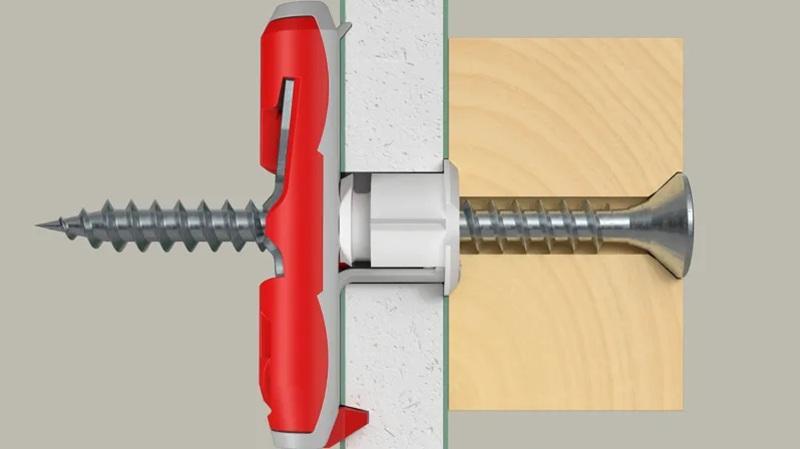

Il sistema di fissaggio DuoTec 10 S di FischerIl sistema di fissaggio DuoTec 10 S - Fischer
Tra le soluzioni proposte troviamo DuoTec 10 S, fissaggio ad ancora per tutte le applicazioni su lastre che permette di migliorare le performance dei fissaggi aumentando fino al 25% la capacità di carico in totale sicurezza.
Questo sistema basculante di nylon è certificato per applicazioni su pannelli di cartongesso, fibra di gesso, legno anche truciolare o fogli di compensato MDF, lamiere di acciaio e pannelli di plastica.
Tuttavia trova facile e rapida applicazione anche per materiali pieni come il calcestruzzo.

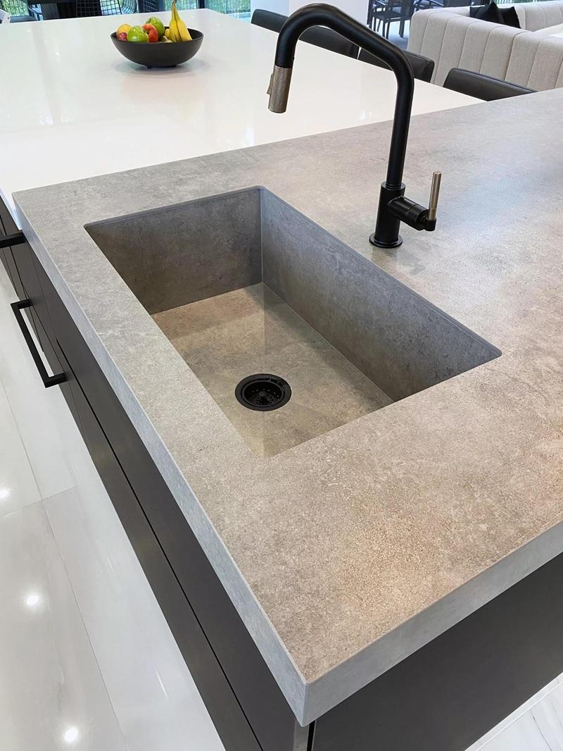

Lavello, piano cottura e impianti
Il lavello aumenta il peso e interrompe la continuità della superficie.
Un modello sottotop dovrebbe avere staffe o un telaio proprio, senza affidarsi soltanto all’adesivo applicato alla lastra.
Piano sospeso con lavello integrato, da artofit.orgPiano sospeso con lavello integrato - Artofit.org
I bracci metallici devono circondare il foro lasciando spazio a sifone, scarico, miscelatore e valvole.
Questi componenti devono rimanere raggiungibili attraverso un pannello removibile.
