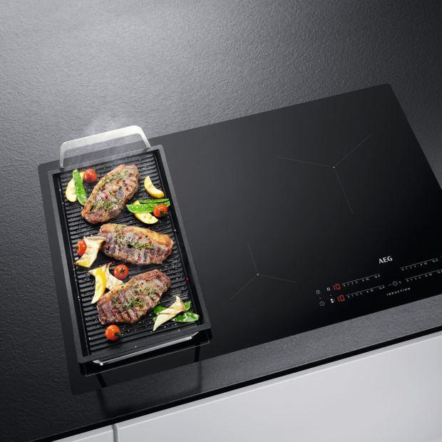

Il piano cottura a induzione che si surriscalda in estate non indica sempre un guasto dell'apparecchio.
Piano ad induzione - Foto  AEGPiano ad induzione - Foto AEG
Nelle giornate calde infatti, il sistema parte già da una condizione termica meno favorevole e può ridurre la potenza per proteggere i componenti elettronici.
Il problema diventa più evidente con cotture lunghe, più zone attive, pentole grandi, forno acceso sotto al piano o mobile poco aerato.
La verifica principale riguarda quindi l'incasso: spazi di ventilazione, prese d'aria libere, cassetti non troppo pieni e rispetto delle distanze indicate dal produttore.
Ventola sempre attiva, cali di potenza, spegnimenti o odori insoliti sono segnali da non ignorare.
Prima dell'assistenza conviene osservare quando accade il problema e controllare se il calore resta intrappolato sotto il piano.

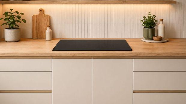

Il piano ad induzione deve avere distanze minime dai mobili Il piano ad induzione deve avere distanze minime dai mobili - Daniele F. Toscana
L'apparecchio non deve essere semplicemente incassato nel top, ma deve avere spazi corretti per far circolare aria e smaltire calore.
Se sotto al piano c'è un cassetto pieno, un forno, un pannello troppo vicino o un vano chiuso senza aperture adeguate, il calore può restare intrappolato.
In inverno il problema può essere meno evidente; in estate, invece, le condizioni diventano più critiche.
Molti piani richiedono una distanza minima dai mobili sottostanti e passaggi d'aria specifici, indicati nel manuale del produttore. Ignorare queste misure può far funzionare il piano in modo irregolare, soprattutto nelle giornate calde.
In alcune cucine il difetto compare dopo una modifica apparentemente banale: un nuovo cassetto organizzatore sotto il piano, una protezione interna aggiunta per ordine, oppure un forno sostituito con un modello che scalda di più.
Tutto ciò che riduce il passaggio dell'aria può incidere.

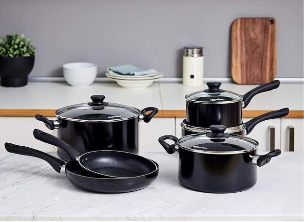

Pentole inadatte o troppo grandi
Anche le pentole incidono sul comportamento termico.
Una pentola non perfettamente adatta all'induzione, con fondo deformato o dimensioni non coerenti con la zona di cottura, può generare una resa meno efficiente.
Il piano lavora di più per ottenere il risultato desiderato e parte dell'energia viene gestita peggio.
Pentole per cottura ad induzione Pentole per cottura ad induzione - Foto Amazon Basic
Le pentole molto grandi usate su zone non adeguate possono concentrare calore in modo sfavorevole.
Al contrario, recipienti troppo piccoli rispetto alla zona possono creare cicli di funzionamento meno stabili.
In entrambi i casi il problema non è solo la cottura, ma anche il modo in cui il piano deve gestire potenza e calore.
In estate questi difetti diventano più percepibili perché la cucina parte già da temperature elevate.
Un set di pentole che in inverno non dava problemi può mostrare limiti durante cotture lunghe nei mesi caldi.

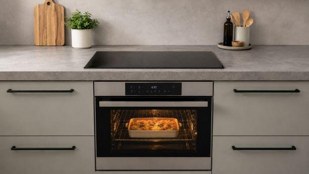

Forno sotto al piano induzione e calore combinato
Una configurazione molto comune prevede il forno installato sotto il piano a induzione.
Piano induzione con il forno sottoPiano induzione con il forno sotto - Foto Daniele F. Toscana
Non è una soluzione sbagliata in assoluto, ma richiede rispetto degli spazi tecnici e una buona separazione termica.
Se il forno viene usato contemporaneamente al piano, il mobile può accumulare molto calore.
L'induzione scalda dall'alto durante la cottura, il forno irradia dal basso e il vano interno può diventare poco adatto al raffreddamento dei componenti elettronici.
Il problema è più frequente nelle cucine compatte, dove non c'è molto spazio per far circolare aria.
Se il piano tende a surriscaldarsi solo quando il forno è acceso, la causa è abbastanza chiara: il sistema complessivo del mobile non smaltisce abbastanza calore.

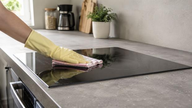

Un episodio isolato di surriscaldamento durante una cottura intensa può non indicare un problema grave.
Pulizia del piano ad induzionePulizia del piano ad induzione - Daniele F. Toscana
Diverso è il caso in cui il piano riduce spesso la potenza, mostra errori, spegne alcune zone, attiva la ventola in modo continuo o scalda molto anche con utilizzi normali.
Anche la comparsa di odori insoliti, rumori nuovi o interruzioni improvvise merita attenzione.
Non bisogna aspettare che il piano smetta di funzionare del tutto.
L'elettronica dell'induzione è sensibile alla temperatura e lavorare a lungo in condizioni sfavorevoli può ridurne la durata.
Se il piano è stato installato da poco e il problema compare subito, è molto probabile che vadano verificati incasso, distanze e aerazione.
Se invece il difetto compare dopo anni, possono incidere polvere, ostruzioni, modifiche al mobile o usura dei componenti di ventilazione.

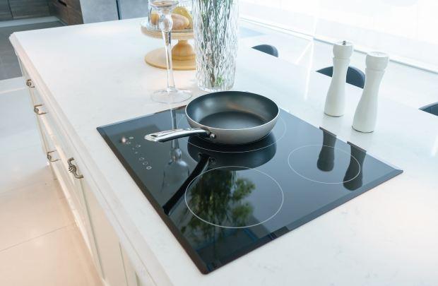

Piano induzione Piano induzione - Getty Images
Se invece succede anche con una sola pentola e per cotture brevi, il controllo deve essere più attento.
Va verificato che sotto il piano ci sia spazio libero, che le prese d'aria non siano ostruite, che il cassetto non sia troppo pieno e che il forno, se presente, non stia trasferendo calore in modo eccessivo.
Anche una pulizia delle zone accessibili e delle griglie previste dal mobile può aiutare, sempre seguendo le indicazioni del produttore.
Non conviene smontare il piano o intervenire sui componenti interni senza competenza.
Se le protezioni termiche si attivano spesso, serve una verifica tecnica, soprattutto per evitare danni all'elettronica o installazioni non conformi.
