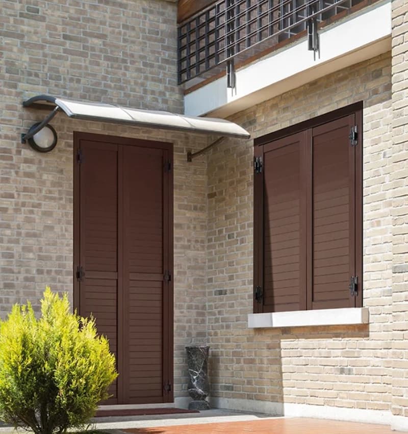

persianaPersiana con ante a battente - Pexels
Da chiusa, per esempio, il lato inferiore può aderire correttamente alla battuta mentre la parte superiore rimane leggermente distanziata.
Il vento sfrutta proprio questo spazio e fa oscillare la porzione libera.
Prima di modificare la posizione dei cardini è quindi utile controllare il rapporto dell'anta con tutto il perimetro del vano.

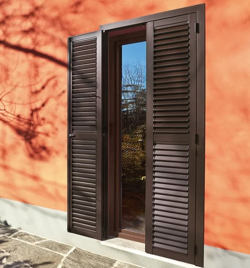

persiane in alluminioPersiane in alluminio Diomeda - Daunia Serramenti Srl
Se il telaio dell'anta rimane fermo ma il rumore può essere riprodotto muovendo le stecche, il problema è interno alla persiana.
Nei sistemi con lamelle orientabili devono essere controllati anche leveraggi e meccanismi di comando.
