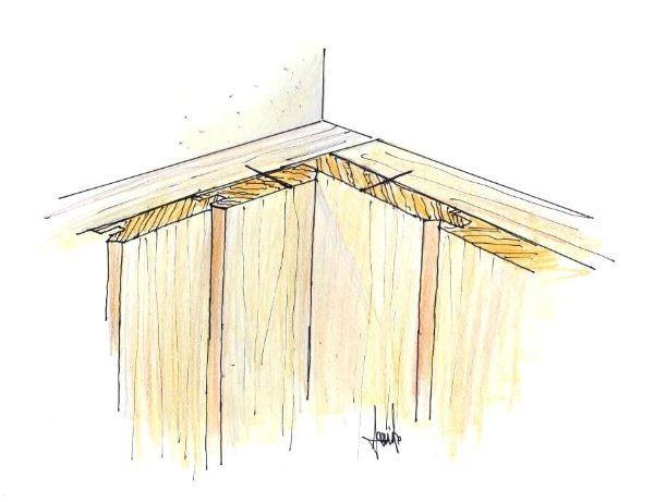

Posa della perlinatura su pareti ad angolo
Nello schema seguente ho raffigurato nel dettaglio il generico metodo per realizzare un perlinato su due pareti disposte ad angolo.
Posa delle perline di legno su pareti ad angolo
Dopo aver smussato il bordo della perlina con la pialla, la si fissa ai listelli piantando le lunghe punte da 3,6 cm dalla faccia della tavola stessa, in modo tale da realizzare un perfetto rivestimento ligneo angolare.
