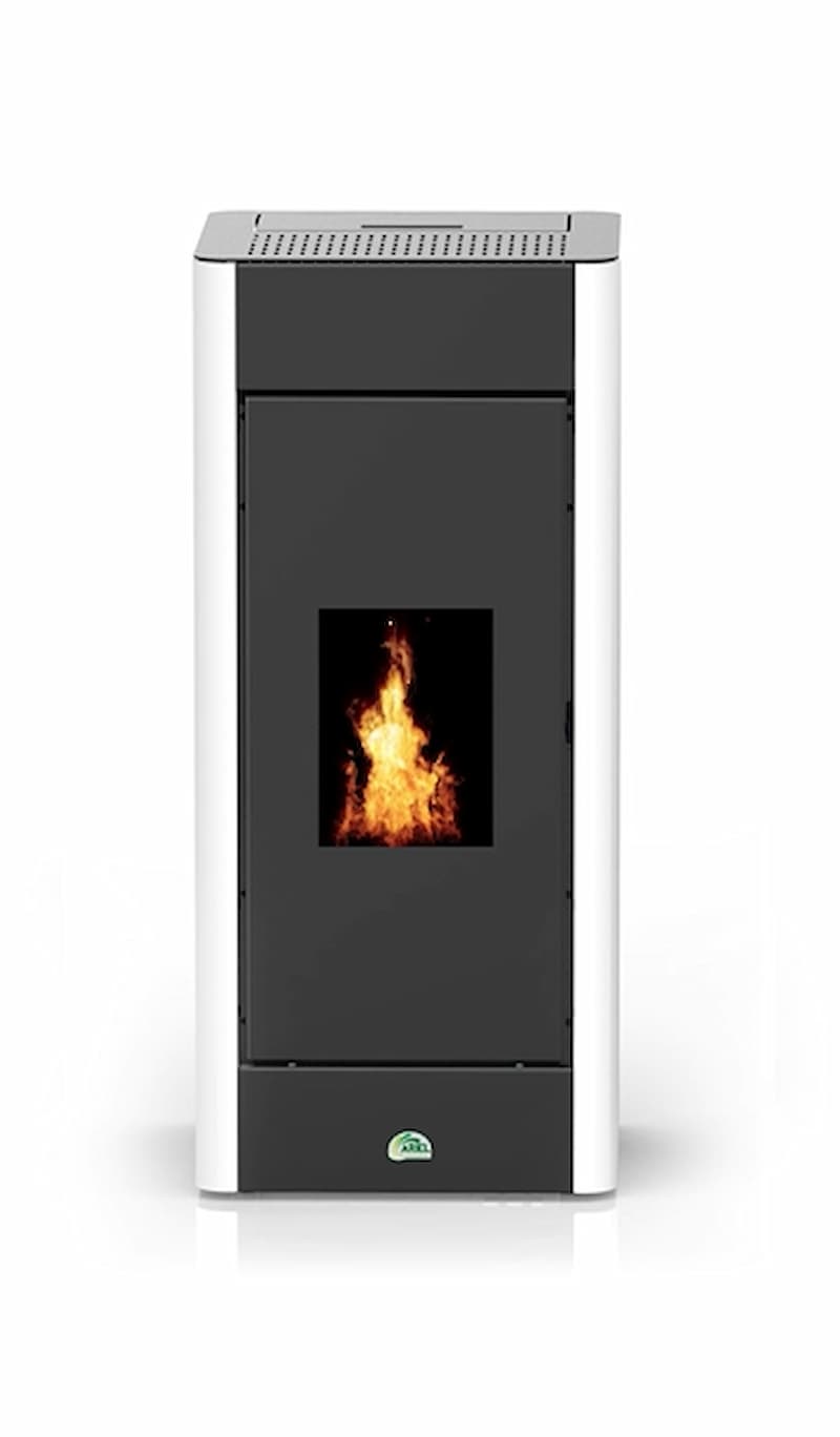

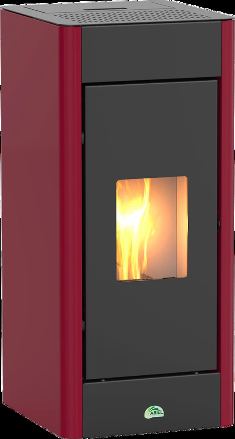

Qualità del pellet e funzionamento della stufa
Una stufa o una caldaia a pellet viene regolata per bruciare un combustibile con caratteristiche relativamente costanti.
Quantità introdotta dalla coclea, aria comburente, velocità dell'estrattore dei fumi e tempi delle diverse fasi vengono coordinati sulla base di un pellet che rientra in determinati parametri.
stufa a pelletRendimento della stufa e qualità del pellet - Ariel Energia
Il comportamento della stufa varia in base a queste variabili del pellet:
  • umidità
  • dimensioni
  • quantità di polvere
  • composizione minerale.
La stufa può richiedere pulizie più frequenti, produrre una maggiore quantità di cenere, sporcare il vetro rapidamente o lasciare residui compatti nel braciere.
In casi più marcati possono comparire difficoltà di accensione, accumuli di pellet parzialmente bruciato o allarmi collegati alla combustione.
Questi segnali non corrispondono sempre a un pellet scadente; a volte le cause sono il braciere ostruito, la canna fumaria sporca, una presa d'aria insufficiente oppure una regolazione non corretta.
Per valutare la qualità del combustibile è quindi necessario mettere insieme ciò che dichiara il sacco, come si presenta il pellet prima dell'uso e come cambia il comportamento della macchina rispetto alle condizioni abituali.

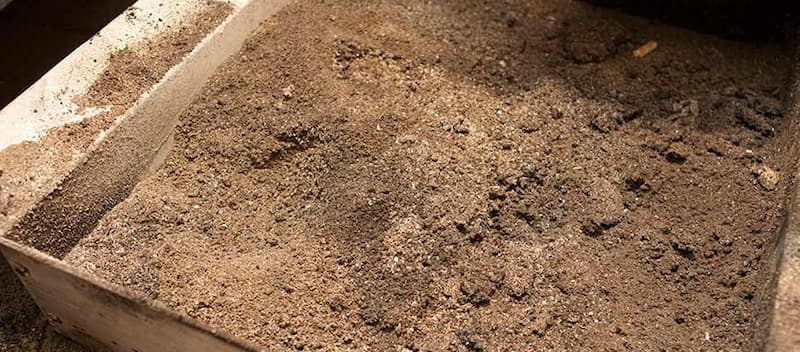

Le ceneri indicano quanto materiale non viene trasformato in energia
Il legno non è costituito soltanto da sostanza combustibile.
Una piccola parte è composta da elementi minerali che rimangono dopo la combustione sotto forma di cenere.
Più alto è il contenuto di ceneri del pellet, maggiore sarà in linea generale la quantità di residuo da rimuovere dal braciere e dal cassetto cenere.
Questo parametro influisce quindi direttamente sulla frequenza della manutenzione ordinaria.
cenereCenere da combustione del pellet - Pinterest
La cenere non rimane inoltre tutta nel cassetto, una parte delle particelle più fini può essere trascinata attraverso i passaggi dei fumi e depositarsi su scambiatori, condotti interni e sistema fumario.
Per questo un combustibile con un contenuto ridotto di ceneri è particolarmente interessante nei piccoli apparecchi domestici.
Naturalmente, influiscono sulla quantità di cenere prodotta anche la frequenza d'uso, la potenza della stufa, la quantità di pellet bruciato e le caratteristiche della stufa.

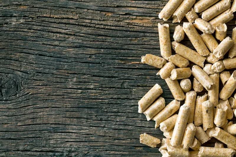

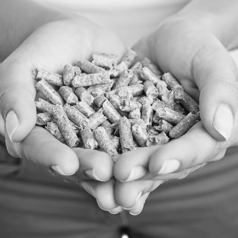

Umidità ed effetto sulla combustione nella stufa a pellet
L'acqua contenuta nel pellet deve essere riscaldata ed evaporata durante la combustione.
Una parte dell'energia prodotta viene quindi utilizzata per questo passaggio invece di essere trasferita all'ambiente o all'acqua dell'impianto.
Per il pellet ENplus A1 e A2 il contenuto di umidità non deve superare il 10% secondo le condizioni di prova previste dallo schema.
Il problema domestico più comune, però, non è necessariamente acquistare pellet già troppo umido, bensì conservarlo male dopo l'acquisto.
qualità pelletCome valutare la qualità del pellet - Unsplash
Il pellet è fortemente sensibile all'acqua.
Una volta esposto a umidità importante può gonfiarsi, perdere consistenza e trasformarsi progressivamente in segatura.
Un sacco certificato che viene lasciato per settimane a contatto con un pavimento umido può quindi arrivare alla stufa in condizioni molto diverse da quelle in cui è uscito dalla produzione.
Pellet che ha assorbito umidità: come riconoscerlo
Un pellet ben conservato mantiene normalmente una struttura compatta.
Quando assorbe acqua può diventare più tenero, gonfio e friabile.
Nei casi più evidenti alcuni cilindretti perdono completamente la forma e sul fondo del sacco si accumula materiale simile a segatura.
Per compromettere la qualità del pellet sono sufficienti piccole perforazioni della confezione, un contatto prolungato con superfici umide.
Quando si apre un sacco è quindi utile osservare soprattutto il fondo e gli angoli, dove eventuale umidità o polvere possono essere più evidenti.
Evitare di recuperare il prodotto degradado facendolo asciugare, perché ormai la struttura originaria è stata alterata e una grande quantità di particelle fini può compromettere la regolarità dell'alimentazione della stufa.

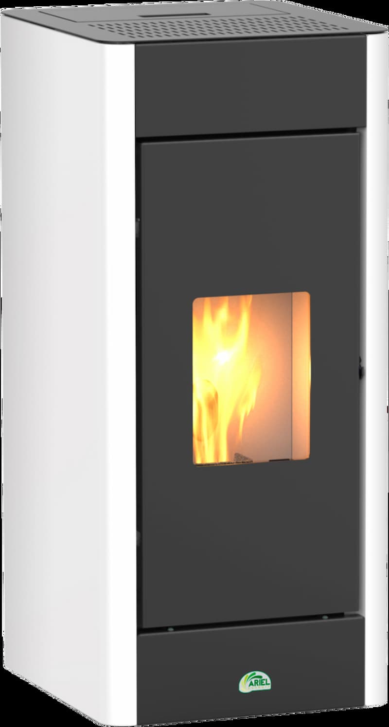

Come conservare correttamente il pellet
Il pellet confezionato va conservato in un luogo asciutto, evitando contatto diretto con pavimenti che possono essere umidi.
Un garage o una cantina, apparentemente asciutti, possono presentare condensa sulle superfici fredde o umidità di risalita: per questo motivo si consiglia di mantenere i sacchi sollevati dal pavimento e protetti dalle infiltrazioni.
Meglio evitare anche di appoggiarli direttamente contro una parete molto fredda o umida.
pelletLa corretta conservazione mantiene la buona qualità del pellet - Ariel Energia
La confezione in plastica, infatti, non deve indurre a pensare che il pellet si trovi all'interno di un involucro impermeabile in qualsiasi condizione.
Infine, è opportuno eseguire la rotazione delle scorte per impedire una giacenza eccessiva di alcuni sacchi.

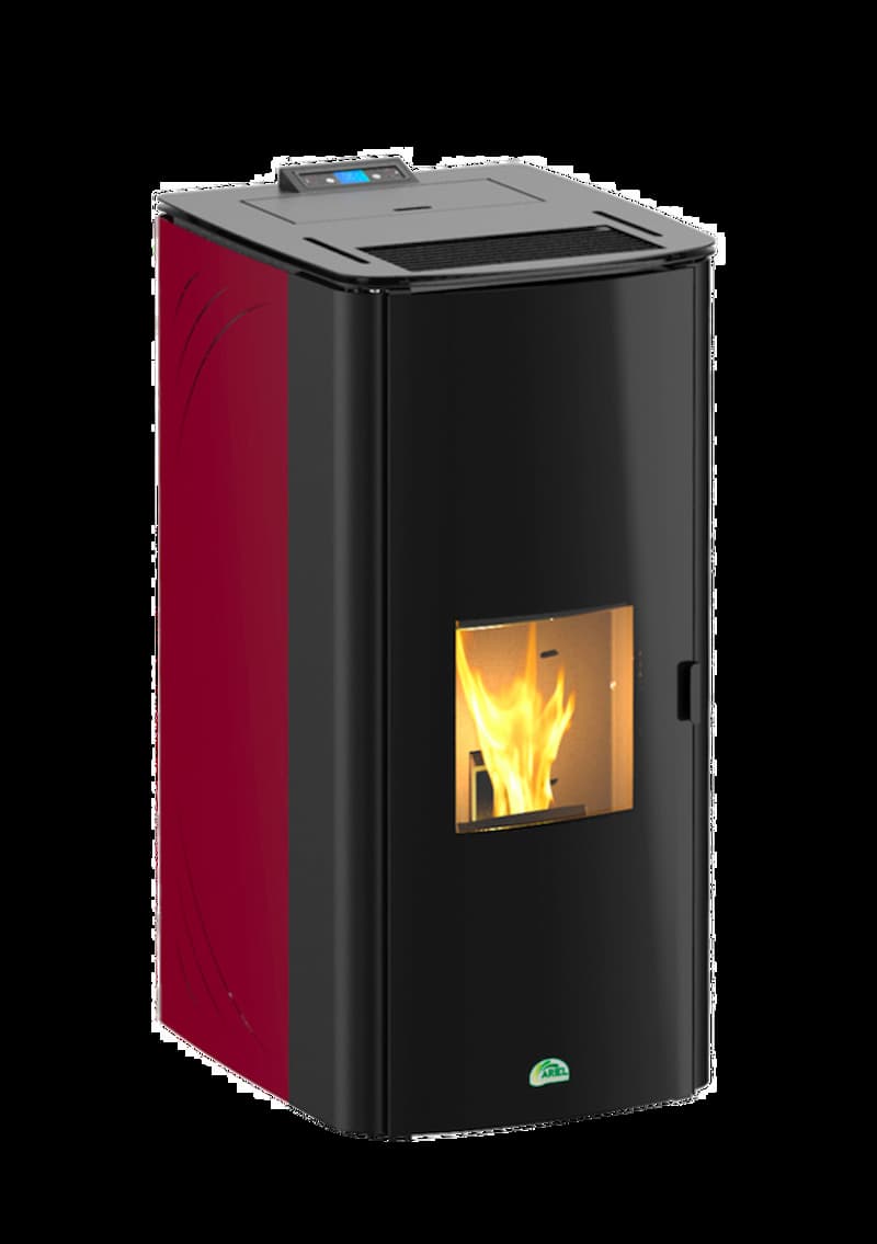

Troppa segatura può rendere irregolare l’alimentazione della stufa a pellet
La coclea della stufa viene progettata per trasportare pellet con determinate caratteristiche geometriche.
La polvere si comporta in modo diverso dai cilindretti: può accumularsi nella tramoggia, distribuire il peso in modo differente e raggiungere il braciere insieme al combustibile in quantità non regolari.
In alcune situazioni il risultato può essere una combustione meno stabile o un aumento dei residui.
stufa pelletStufa alimentata a pellet - Ariel Energia
Non è efficace setacciare automaticamente qualsiasi pellet prima dell'uso, perché una movimentazione aggiuntiva può generare ulteriore polvere e disperderla nell'ambiente.
Il consiglio è optare per un prodotto meccanicamente resistente, movimentare i sacchi delicatamente, senza lanciarli, e osservare se la quantità di polveri fini rimane costante tra forniture successive.

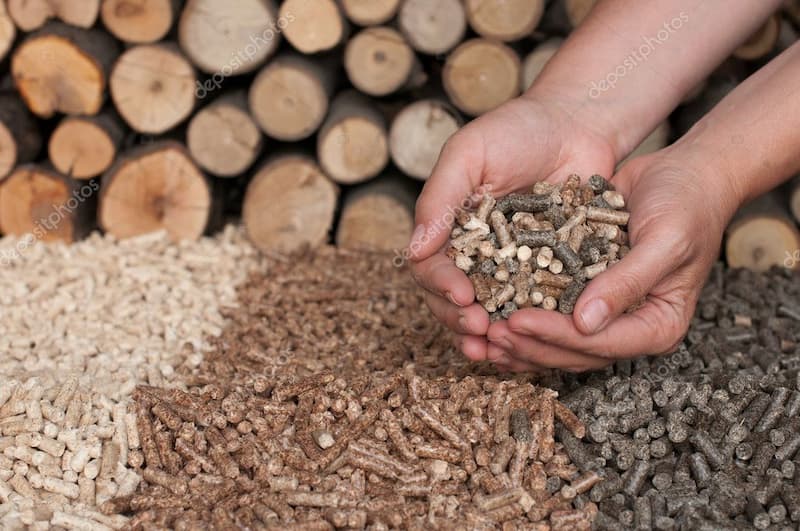

Colore del pellet, cosa indica davvero
Pellet chiaro e pellet scuro vengono spesso associati rispettivamente a qualità alta e bassa.
Il colore può invece dipendere dalla specie legnosa, dalla presenza consentita di determinate parti della materia prima e dalle condizioni del processo produttivo.
Lo stesso vale per la presenza di piccoli punti più scuri.
colore pelletPellet di colori differenti - Unsplash
Non è quindi possibile classificare il prodotto semplicemente scegliendo il sacco con i cilindretti più chiari.
Una variazione evidente all'interno dello stesso prodotto può essere interessante da osservare, soprattutto se coincide con un cambiamento della combustione, ma non rappresenta da sola una prova di non conformità.
