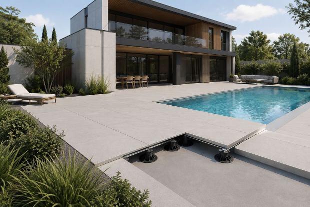

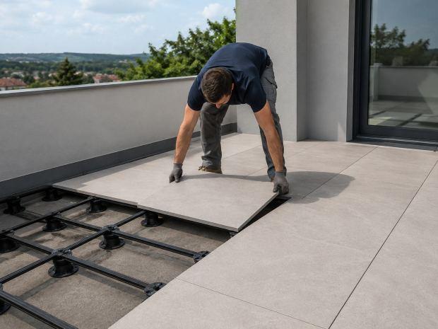

Un pavimento sopraelevato per esterni è formato da lastre posate a secco su piedini fissi o regolabili, oppure su una sottostruttura.
Pavimento sopraelevato esterno ispezionabile Pavimento sopraelevato esterno ispezionabile - Daniele F. Toscana
Tra il rivestimento e il piano impermeabilizzato resta un’intercapedine che consente il drenaggio dell’acqua e, se previsto dal progetto, il passaggio di tubazioni e impianti.
La pioggia attraversa le fughe aperte tra le lastre e raggiunge il sottofondo impermeabilizzato, che deve mantenere una corretta pendenza verso bocchettoni, canalette o scarichi.
L’eventuale pendenza del piano di calpestio dipende invece dal sistema utilizzato e dalle indicazioni del produttore.

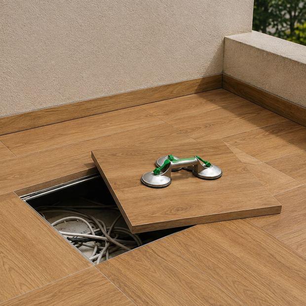

Uno dei principali vantaggi è l’ispezionabilità: le lastre possono essere sollevate per controllare scarichi, impermeabilizzazione e impianti senza demolizioni.
I piedini regolabili permettono di gestire la quota finale, ma non possono compensare problemi come contropendenze, guaine deteriorate o scarichi insufficienti, che devono essere risolti prima della posa.

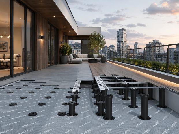

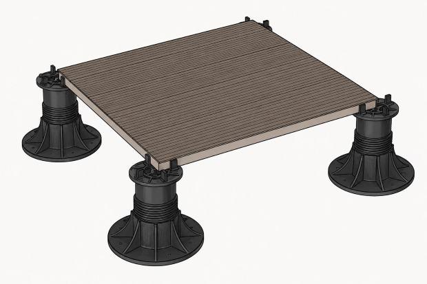

Supporti regolabili in altezza
Il piedino regolabile utilizza normalmente una base, un corpo filettato e una testa sulla quale poggiano le lastre.
Ruotando uno dei componenti è possibile modificare la quota e compensare il dislivello tra il piano inclinato sottostante e la superficie superiore.
Le gamme commerciali coprono intervalli molto differenti e possono essere completate da prolunghe; la scelta deve rimanere entro l’altezza e le combinazioni autorizzate dal produttore.
La regolazione permette di creare il piano di calpestio alla quota desiderata senza realizzare un nuovo massetto orizzontale sopra l’impermeabilizzazione.
Il piano sottostante può così mantenere la pendenza necessaria al drenaggio.

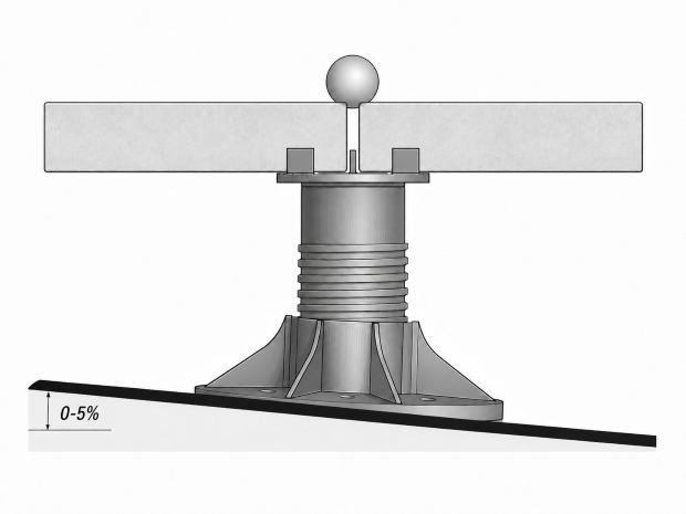

Testa fissa e testa autolivellante
La testa fissa mantiene il piano di appoggio parallelo alla propria base.
Su un sottofondo inclinato può essere necessario utilizzare correttori di pendenza o accessori che riportino la superficie superiore nella posizione prevista.
La regolazione deve evitare che il bordo della base o della testa lavori soltanto su una piccola zona.
La testa autolivellante può invece inclinarsi entro il campo ammesso dal sistema e compensare automaticamente una parte della pendenza.
In questo modo la base segue il sottofondo mentre la superficie che sostiene la lastra rimane prossima all’orizzontale.
Il movimento non deve essere considerato un rimedio per massetti irregolari o con avvallamenti.
Ogni supporto necessita comunque di una base stabile e abbastanza ampia.
Una testa mobile collocata sopra una piega della guaina continuerà a ricevere un appoggio anomalo.
Il piano sottostante deve mantenere la pendenza di drenaggio
Nel pavimento sopraelevato la presenza dei supporti non elimina la necessità di realizzare un corretto piano di drenaggio sotto le lastre.
Balcone con pavimento sopraelevato ispezionabile Balcone con pavimento sopraelevato ispezionabile - Getty Images
Il sottofondo impermeabilizzato deve mantenere le pendenze necessarie verso bocchettoni, canalette o altri punti di raccolta.
L’acqua che attraversa le fughe aperte raggiunge infatti questo livello ed è qui che deve essere convogliata verso gli scarichi.
La regolazione dei piedini permette di gestire separatamente la geometria del sottofondo e quella del piano di calpestio.

Bocchettoni e scarichi devono restare raggiungibili
La possibilità di sollevare le lastre rende il pavimento sopraelevato particolarmente adatto ai terrazzi nei quali gli scarichi richiedono pulizia periodica.
Il progetto dovrebbe collocare una lastra removibile in corrispondenza di ciascun bocchettone oppure creare una zona facilmente raggiungibile con una ventosa o un apposito sollevatore.
Un supporto non dovrebbe poggiare sopra la griglia o impedire la rimozione del cestello.

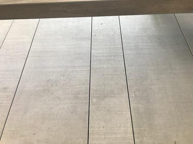

Fughe aperte e drenaggio superficiale
I distanziatori integrati nelle teste mantengono una fuga regolare tra le lastre.
L’acqua attraversa questi giunti e scende nell’intercapedine.
Dettaglio pavimento sopraelevato ispezionabile Dettaglio pavimento sopraelevato ispezionabile - Daniele F. Toscana
La loro dimensione dipende dal sistema e dal materiale utilizzato e non dovrebbe essere ridotta inserendo stucco, silicone o piccoli spessori improvvisati.
Una fuga troppo stretta può rallentare il drenaggio e favorire l’incastro di detriti.
Una molto ampia aumenta la percezione del vuoto e può diventare scomoda per piccoli oggetti, tacchi o ruote.
La maglia deve inoltre rimanere costante: lastre che si spostano e chiudono la fuga da un lato segnalano un problema di stabilità, di contenimento perimetrale o di regolazione dei supporti.

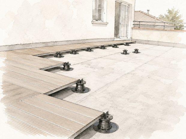

Decking in legno, WPC e materiali compositi
Quando la finitura è costituita da listoni, i supporti non ricevono normalmente direttamente ogni tavola.
I piedini sostengono travetti in alluminio, legno o materiale composito che formano una sottostruttura continua.
I listoni vengono successivamente fissati ai travetti con viti o clip.
Interasse dei travetti e distanza dei piedini devono rispettare le indicazioni della pavimentazione e della sottostruttura.
Una tavola lunga non consente di aumentare arbitrariamente la distanza tra gli appoggi.
Il legno richiede ventilazione anche sul lato inferiore e non deve rimanere a contatto continuo con acqua stagnante.
Il WPC presenta movimenti termici propri e necessita di fughe e fissaggi capaci di consentire le variazioni dimensionali.

Pavimento rialzato a bordo piscinaPavimento rialzato a bordo piscina - Daniele F. Toscana
Prima di raggiungere il limite del piedino potrebbe rompersi la lastra, deformarsi la sottostruttura oppure essere danneggiato il sottofondo.
Il carico può inoltre distribuirsi in modo non uniforme tra i vari appoggi.
Una persona che cammina vicino all’angolo di una lastra produce una condizione diversa da un vaso che rimane al centro per anni.
Un piede di un tavolo o di un barbecue può concentrare il peso su una superficie molto piccola.
Le capacità dichiarate dai produttori dei supporti variano notevolmente tra prodotti e configurazioni; questi valori devono quindi essere utilizzati per il sistema specifico e non trasformati in una generica portata del terrazzo.

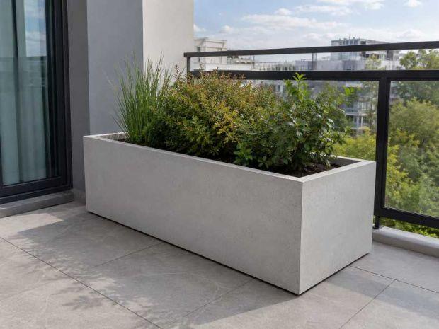

Fioriere e arredi pesanti richiedono una valutazione dedicata
Una grande fioriera piena di terreno bagnato produce un carico concentrato molto diverso dal normale calpestio.
Fioriera su balcone con pavimento ispezionabile Fioriera su balcone con pavimento ispezionabile - Daniele F. Toscana
Se appoggia al centro di una lastra, il peso deve attraversare il rivestimento prima di raggiungere i supporti.
Può essere necessario collocare ulteriori piedini, inserire una sottostruttura o far poggiare l’elemento su una zona progettata separatamente.
Lo stesso principio vale per cucine da esterno, barbecue in muratura, vasche ornamentali e grandi tavoli in pietra.
Non bisogna praticare casualmente aperture nella pavimentazione per creare appoggi fino al solaio.
Ogni elemento che attraversa il sistema deve essere coordinato con l’impermeabilizzazione e con il deflusso dell’acqua.

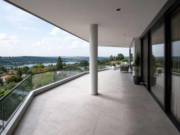

Ampio balcone con pavimento ispezionabile rialzato Ampio balcone con pavimento ispezionabile rialzato - Getty Images
Il D.M. 236/1989, negli ambiti ai quali si applicano le relative prescrizioni, definisce proprio l’altezza del parapetto come distanza verticale dal suo limite superiore al piano di calpestio e indica per balconi e terrazze un’altezza minima di 100 cm, oltre al requisito di inattraversabilità da parte di una sfera di 10 cm.
Se un pavimento sopraelevato porta il nuovo piano diversi centimetri più in alto, la protezione effettiva diminuisce della stessa quantità.
Un parapetto conforme prima dei lavori può quindi non esserlo più dopo il rialzo.
Devono essere controllate anche eventuali prescrizioni più restrittive contenute nelle regole regionali, comunali o relative all’edificio specifico.
Il problema non va risolto automaticamente alzando la ringhiera: modifiche a parapetti e facciata richiedono verifiche tecniche e, nei condomini, possono coinvolgere parti comuni e decoro.

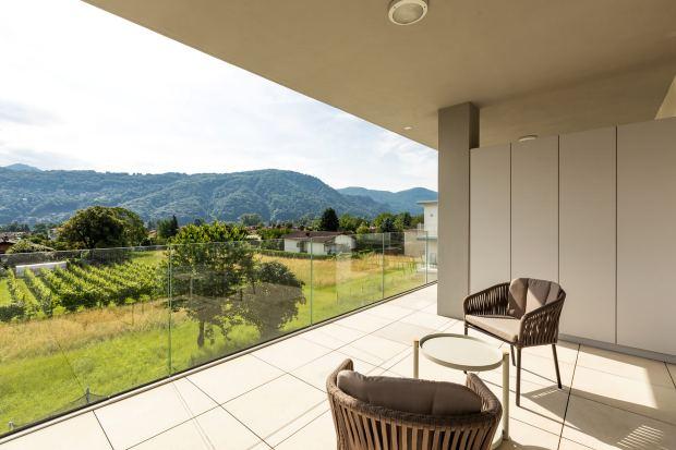

Raccordo con la portafinestra
Uno dei motivi per cui si utilizza il pavimento sopraelevato è la possibilità di avvicinare il piano esterno a quello interno.
La riduzione del dislivello facilita il passaggio, ma non deve coprire soglie, fori di drenaggio o raccordi impermeabili del serramento.
pavimentazione sopraelevata
La quota finale deve essere definita insieme al nodo della portafinestra.
Se il telaio richiede un tratto libero per evacuare l’acqua, le lastre non possono arrivare davanti a quella zona soltanto per ottenere un effetto complanare.
Nelle nuove costruzioni il serramento e il pavimento esterno dovrebbero essere progettati insieme.
Nelle ristrutturazioni il rialzo deve invece adattarsi al nodo esistente senza alterarne il funzionamento.

Nel classico schema modulare ogni supporto riceve gli angoli di più lastre.
Le alette della testa mantengono le fughe e impediscono un contatto diretto tra i bordi.
In corrispondenza di pareti e angoli alcune alette possono essere eliminate secondo la configurazione prevista.
Non è corretto tagliare indiscriminatamente le teste per farle entrare vicino a un muro.
Si riduce la superficie di appoggio e può essere necessario utilizzare componenti perimetrali specifici.
Durante la regolazione bisogna controllare più lastre insieme: alzare un singolo supporto modifica infatti la quota di tutti gli elementi che vi poggiano.

Come sollevare le lastre per l’ispezione
Le lastre vengono normalmente rimosse mediante ventose o appositi utensili.
Posa del pavimento sopraelevato Posa del pavimento sopraelevato - Foto Daniele F. Toscana
Il primo elemento può essere più difficile da estrarre perché circondato da altre lastre.
Per questo è utile individuare uno o più punti di accesso previsti dal progetto.
L’attrezzo deve essere compatibile con la finitura: una superficie molto strutturata può non permettere alla normale ventosa di creare il vuoto e richiedere un dispositivo differente.
Una lastra pesante non dovrebbe essere sollevata piegando la schiena e afferrandola attraverso le fughe.
L’ispezionabilità è utile soltanto se l’elemento può essere rimosso in condizioni ragionevoli di sicurezza.

In assenza di riferimenti, il manutentore deve sollevare numerosi elementi per trovare un piccolo raccordo, aumentando rischio di scheggiature e perdita delle regolazioni.
La modularità dovrebbe ridurre le demolizioni, non sostituirle con una ricerca casuale sotto tutta la terrazza.

Sostituire una lastra danneggiata
Uno dei vantaggi della posa a secco è la possibilità di sostituire localmente il rivestimento.
La nuova lastra deve avere lo stesso formato, spessore e caratteristiche compatibili con il sistema di supporto.
Una piastrella visivamente simile ma più sottile richiede spessori e può avere una resistenza differente.
È utile conservare alcuni elementi della fornitura originale: colore e calibro possono cambiare tra produzioni differenti e, dopo diversi anni, la collezione potrebbe non essere più disponibile.
La sostituzione è anche l’occasione per controllare il supporto e l’impermeabilizzazione sottostante, soprattutto quando la rottura non deriva da un urto evidente.

Pavimento sopraelevato ispezionabile Pavimento sopraelevato ispezionabile - Daniele F. Toscana
Se il nuovo pavimento venisse semplicemente posato sopra, la superficie apparirebbe perfettamente piana ma i difetti rimarrebbero nascosti.
Si decide quindi di rimuovere il vecchio rivestimento, correggere il piano di pendenza e ricostruire l’impermeabilizzazione.
Gli scarichi vengono mantenuti nelle posizioni accessibili e documentati.
Il nuovo pavimento viene realizzato con supporti regolabili, mantenendo una quota quasi complanare alla portafinestra senza coprirne il drenaggio.
La maglia delle lastre viene organizzata in modo che un elemento intero possa essere sollevato sopra ciascun bocchettone.
Vicino al parapetto la quota finale viene verificata prima della posa, perché il rialzo riduce l’altezza utile della protezione.
Nella zona destinata a grandi fioriere vengono previsti appoggi supplementari coerenti con il sistema.
L’aspetto finale è più semplice del pacchetto sottostante.
È proprio questo il senso della posa sopraelevata: separare il piano che si percorre dal piano che gestisce acqua, impianti e manutenzione.
