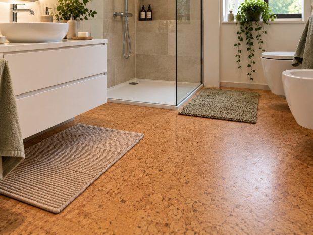

La parte del bagno esterna alla doccia è generalmente sottoposta a una bagnatura meno intensa e può essere compatibile con un pavimento in sughero espressamente dichiarato idoneo all’ambiente.

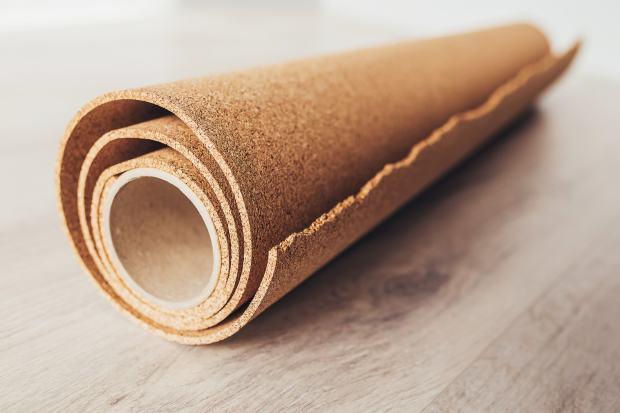

Rotolo di sughero Rotolo di sughero - Getty Images
Davanti al lavabo gli schizzi sono normalmente limitati e possono essere gestiti con una corretta pulizia, purché l’acqua non rimanga a lungo lungo mobili, battiscopa e giunti.
Vicino alla vasca aumentano invece i rischi di ristagno, soprattutto quando si esce dall’acqua, e diventa più importante controllare raccordi e sigillature.

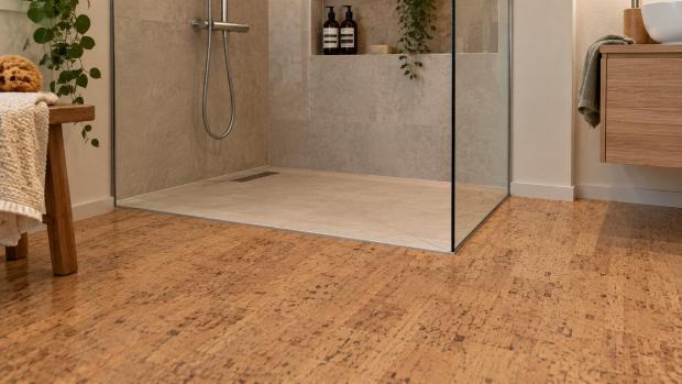

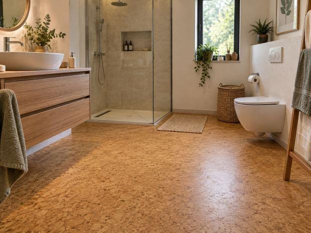

La doccia a filo pavimento rappresenta una condizione molto più severa perché la superficie riceve acqua diretta, detergenti, variazioni termiche e pulizie frequenti.
All’interno del box doccia il sughero dovrebbe essere utilizzato soltanto se il produttore dichiara espressamente il prodotto e l’intero sistema di posa idonei alla bagnatura diretta e ripetuta.
La semplice indicazione adatto al bagno non è sufficiente a garantire l’impiego nella zona doccia.
Quando questa idoneità non è documentata, è preferibile mantenere il sughero nel resto del locale e utilizzare nella doccia un rivestimento specifico per la bagnatura continua.

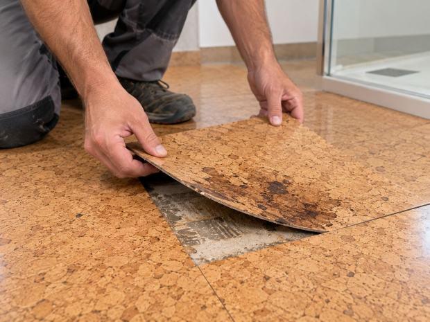

Posa incollata o flottante: quale scegliere in bagno
Il pavimento in sughero può essere fissato al sottofondo mediante adesivo oppure posato flottante utilizzando elementi a incastro.
La posa incollata può offrire un maggiore controllo sui movimenti degli elementi e, quando il sistema lo prevede, consentire l’applicazione di una finitura continua anche sopra i giunti.
L’adesivo non deve però essere considerato una barriera impermeabile e non sostituisce l’eventuale protezione sottostante.
Una distribuzione incompleta della colla può creare vuoti nei quali il rivestimento flette e, in caso di infiltrazione, risultare più difficile da asciugare.
La posa flottante richiede invece elementi con nucleo e incastri espressamente progettati per l’ambiente umido.
Il pavimento deve poter compiere le variazioni dimensionali previste e non deve essere bloccato rigidamente da arredi fissi, sanitari o sigillanti applicati senza criterio.
Anche la fessura perimetrale deve rimanere protetta dall’acqua senza perdere la propria funzione.
Nessuna delle due tecniche può quindi essere considerata automaticamente migliore: la scelta dipende dal prodotto specifico, dalla geometria del bagno e dalle indicazioni del sistema di posa.

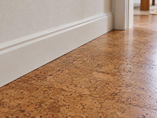

Il punto di incontro tra pavimento e parete è particolarmente delicato perché massetto e struttura verticale possono muoversi in modo differente.
La membrana non dovrebbe quindi terminare semplicemente contro il muro, ma essere raccordata secondo il sistema previsto mediante nastri elastici o accessori dedicati.
Lo stesso principio vale intorno a piatto doccia e vasca, dove acqua, pulizia e piccoli movimenti sollecitano continuamente i giunti.
Un materiale rigido applicato in una zona soggetta a deformazioni può fessurarsi, mentre un sigillante non compatibile può perdere adesione o alterare la finitura del sughero.
Il giunto deve inoltre restare ispezionabile e sostituibile nel tempo, evitando profili incollati che nascondano eventuali distacchi.
Una sigillatura elastica non può compensare una base instabile: se il piatto doccia si muove, il raccordo continuerà a essere sollecitato fino a perdere tenuta.
Il battiscopa svolge principalmente una funzione di finitura e protezione del bordo, ma non sostituisce l’impermeabilizzazione.
L’intero dettaglio deve quindi garantire contemporaneamente continuità della protezione, possibilità di movimento e futura manutenzione.

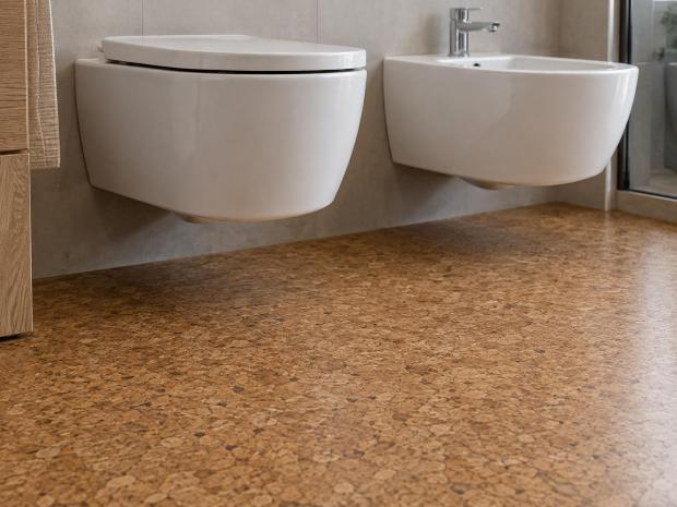

Tubi, sanitari e soglia sono punti da progettare con attenzione
Ogni tubo che attraversa il pavimento interrompe la continuità del rivestimento e dell’eventuale membrana impermeabile.
Bagno con pavimentazione in sughero Bagno con pavimentazione in sughero - Daniele F. Toscana
Questi passaggi devono essere trattati con accessori o dettagli compatibili con il sistema, perché riempire casualmente lo spazio intorno al tubo con silicone non garantisce una tenuta duratura.
Lo stesso principio vale per i fissaggi dei sanitari: nei modelli appoggiati a terra bisogna evitare perforazioni non previste della membrana e stabilire in anticipo posizione dei tasselli e modalità di sigillatura.
Anche la soglia della porta merita attenzione perché rappresenta il punto in cui il sistema impermeabile incontra il pavimento del locale adiacente.
In presenza di doccia a filo o lavatrice una perdita importante può migrare verso il corridoio se il dettaglio non è stato progettato correttamente.
Il passaggio deve quindi coordinare quota, profilo, giunto e continuità della membrana, senza creare barriere incompatibili con l’accessibilità.
Anche il bordo tagliato del sughero deve rimanere protetto, perché una sezione esposta può risultare più vulnerabile all’umidità rispetto alla superficie trattata.
La disposizione di tubi e arredi dovrebbe quindi essere definita prima della posa.

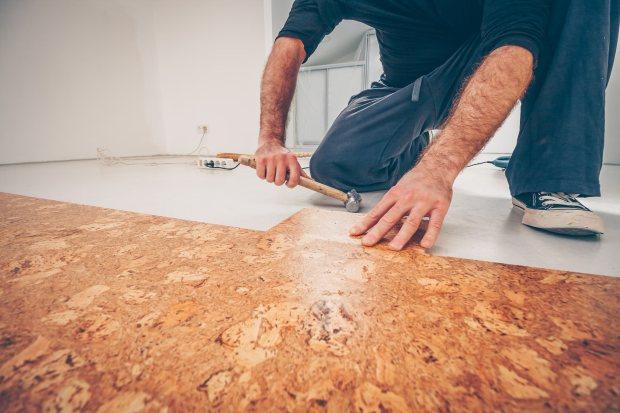

Come disporre gli elementi e proteggere i giunti
Prima dell’incollaggio definitivo è utile predisporre alcune file a secco per valutare dimensioni dei tagli e distribuzione delle tonalità.
La disposizione dovrebbe evitare strisce molto strette lungo pareti, doccia e mobili, perché elementi piccoli risultano più difficili da fissare e proteggere sui bordi.
I giunti devono rimanere correttamente accostati senza comprimere eccessivamente il materiale, poiché una pressione eccessiva può favorire sollevamenti mentre fessure troppo ampie creano punti più vulnerabili all’ingresso dell’acqua.
Nel sughero naturale bisogna considerare anche la variabilità estetica tra gli elementi: concentrare tonalità molto chiare o molto scure in una sola zona può produrre un risultato disomogeneo difficile da correggere dopo la posa.
Nel caso di prodotti flottanti devono essere rispettate le modalità di chiusura degli incastri e le distanze perimetrali indicate dal produttore.
Gli elementi non devono essere forzati contro pareti, sanitari o arredi, perché il movimento previsto dal sistema deve rimanere possibile.
Una posa corretta dipende quindi tanto dalla precisione geometrica quanto dalla protezione dei bordi, che rappresentano uno dei punti più sensibili in presenza di acqua.

Sanitari, mobili e lavatrice devono essere coordinati con il pavimento
Sanitari sospesi e mobili sollevati semplificano generalmente la pulizia e permettono una maggiore continuità del rivestimento, mentre gli elementi appoggiati a terra richiedono una progettazione più attenta.
tappetino per doccia
Nel caso di pavimenti flottanti bisogna evitare che grandi arredi fissi impediscano i movimenti previsti dal sistema, mentre nella posa incollata questa criticità è meno rilevante ma rimangono importanti i raccordi perimetrali.
Il mobile lavabo dovrebbe mantenere ispezionabili sifone, flessibili e collegamenti, perché una perdita lenta può danneggiare il sughero molto prima di diventare evidente.
Anche la lavatrice concentra peso e vibrazioni su pochi punti di appoggio e deve quindi essere perfettamente livellata.
Alcuni pavimenti in sughero possono essere più sensibili di una superficie ceramica ai carichi concentrati e ai graffi della finitura, per cui piedini e appoggi devono distribuire correttamente il peso.
Eventuali vaschette di protezione possono limitare le conseguenze di piccole perdite, purché la zona rimanga ispezionabile.
Spostare elettrodomestici trascinandoli direttamente sul pavimento può invece danneggiare la finitura superficiale e comprimere localmente il materiale.
Come pulire il pavimento senza utilizzare troppa acqua
La manutenzione ordinaria deve partire dalla rimozione di polvere, capelli e piccoli granelli mediante aspiratore o scopa morbida.
Manutenzione ordinaria del pavimento in sughero Manutenzione ordinaria del pavimento in sughero - Daniele F. Toscana
Il lavaggio dovrebbe utilizzare un panno ben strizzato e il detergente indicato dal produttore, evitando di lasciare pozzanghere o ristagni lungo giunti e bordi.
Versare direttamente il detergente sul pavimento può generare concentrazioni e aloni, mentre prodotti molto alcalini, abrasivi, solventi o sgrassatori aggressivi possono danneggiare la finitura.
Anche rimedi domestici come aceto o alcol non devono essere considerati automaticamente sicuri: una sostanza adatta a ceramica o vetro può reagire in modo diverso con una vernice applicata sul sughero.
I disincrostanti utilizzati per rubinetteria e sanitari devono essere tenuti lontani dalla superficie oppure rimossi rapidamente seguendo le indicazioni di manutenzione.
Le spugne abrasive possono produrre micrograffi nei quali sporco e umidità tendono a fermarsi più facilmente.
Dopo il lavaggio è inoltre importante favorire una rapida asciugatura del locale, utilizzando finestra o ventilazione meccanica.
Una pulizia corretta richiede quindi poca acqua, prodotti compatibili e tempi di asciugatura contenuti.

Graffi e usura della finitura devono essere controllati nel tempo
Granelli trascinati sotto tappeti, ruote e piedini possono produrre abrasioni sulla finitura, mentre mobili pesanti con appoggi molto piccoli concentrano la pressione su una superficie limitata.
È quindi utile utilizzare protezioni sufficientemente larghe e compatibili con l’ambiente umido, evitando feltrini che possano assorbire acqua o trattenere sporco.
Un graffio profondo vicino alla doccia non rappresenta soltanto un difetto estetico, perché può interrompere la protezione superficiale e creare un punto nel quale l’acqua raggiunge più facilmente il materiale sottostante.
Anche la finitura può consumarsi progressivamente nelle zone più frequentate, come davanti a lavabo, doccia e porta.

Giunti e sigillature devono rimanere ispezionabili
I giunti elastici lungo pareti, vasca, doccia e sanitari devono essere controllati periodicamente durante la normale pulizia.
Distacchi, annerimenti, crepe o perdita di adesione indicano che la sigillatura non sta più svolgendo correttamente la propria funzione.
Applicare un nuovo strato direttamente sopra il vecchio materiale tende a nascondere il degrado invece di risolverlo.
Il ripristino richiede normalmente la rimozione della sigillatura deteriorata, la pulizia dei bordi e l’applicazione di un prodotto compatibile con il rivestimento.
Anche battiscopa e profili devono rimanere ben aderenti senza creare spazi nei quali l’acqua possa penetrare e ristagnare.
Un battiscopa che si stacca da una parete umida può rappresentare un segnale da approfondire e non soltanto un problema estetico.
La possibilità di osservare e sostituire i raccordi nel tempo è quindi parte integrante del progetto: coprire un giunto con elementi difficili da rimuovere rende più complessa la manutenzione futura.
Una sigillatura visibile e accessibile permette invece di individuare prima eventuali anomalie e ridurre il rischio che l’acqua raggiunga strati non ispezionabili.
Come riparare un pavimento in sughero danneggiato
In una pavimentazione incollata può essere possibile sostituire localmente una piastrella, ma l’operazione deve essere eseguita evitando di danneggiare l’eventuale membrana sottostante.
Riparazione del pavimento in sughero Riparazione del pavimento in sughero - Daniele F. Toscana
Dopo la rimozione bisogna eliminare correttamente i residui di adesivo, verificare lo stato del supporto e installare un elemento con formato e spessore compatibili.
Le differenze di tonalità possono rimanere visibili perché il sughero naturale modifica il proprio colore nel tempo e con l’esposizione alla luce.
Conservare alcune piastrelle dello stesso lotto può semplificare gli interventi futuri.
Nel sistema flottante la procedura dipende invece dalla posizione della doga: gli elementi vicini alla parete possono talvolta essere raggiunti smontando progressivamente le file, mentre quelli centrali possono richiedere tecniche specifiche di taglio e sostituzione.
Prima di richiudere il pavimento è fondamentale verificare se sotto sia presente umidità residua.
In caso di rigonfiamento diffuso non basta cambiare l’elemento più visibilmente danneggiato, perché l’acqua può essersi spostata sotto il pavimento interessando una zona molto più ampia.
La riparazione deve quindi eliminare prima la causa dell’infiltrazione e soltanto dopo ripristinare il rivestimento.
