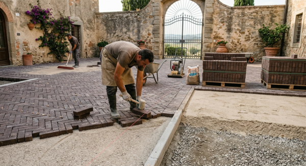

Come avviene la posa corretta per cortili carrabili
Ecco tutto ciò che bisogna fare per applicare una posa corretta su dei cortili carrabili, passo dopo passo e senza trascurare alcun dettaglio.
Preparazione del sottofondo
Prima di procedere con la posa pavimento è necessario realizzare un sottofondo stabile, drenante e privo di cedimenti del terreno.
Per i cortili carrabili si consiglia solitamente un massetto in calcestruzzo armato con rete elettrosaldata, dello spessore minimo di 10-12 cm, calcolato in base al peso dei veicoli previsti.
Una pendenza dell'1-2% verso i punti di scarico evita ristagni d'acqua, riducendo il rischio di infiltrazioni e cicli di gelo-disgelo che nel tempo potrebbero compromettere la tenuta delle mattonelle e dell'intera struttura sottostante.
Posa con colla o su letto di sabbia e cemento
Per superfici carrabili è preferibile la posa con colla cementizia ad alta resistenza, poiché garantisce un'adesione più uniforme rispetto al tradizionale letto di sabbia e cemento.
Posa di un cortile carrabilePosa di un cortile carrabile - Gemini
La colla va applicata con spatola dentata di grandi dimensioni, assicurando una copertura totale del retro di ogni elemento, il cosiddetto metodo del doppio spalmo, così da evitare vuoti che potrebbero cedere sotto il peso ripetuto dei mezzi in transito.

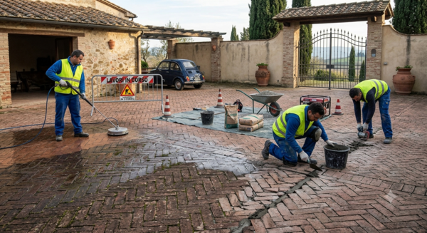

Manutenzione nel cortile carrabile
Il materiale richiede una manutenzione ordinaria limitata: è sufficiente una pulizia periodica con acqua e detergenti neutri, evitando prodotti acidi che potrebbero intaccare le fughe nel lungo periodo.
Una verifica annuale dello stato dei giunti permette di intervenire tempestivamente prima che piccole infiltrazioni diventino problemi strutturali importanti.
Manutenzione di un cortile carrabileManutenzione di un cortile carrabile - Gemini
In inverno, nelle zone soggette a gelate, è consigliabile evitare l'uso di sale antighiaccio, prediligendo sabbia o graniglia per garantire l'aderenza senza danneggiare la superficie e i giunti di sigillatura.
