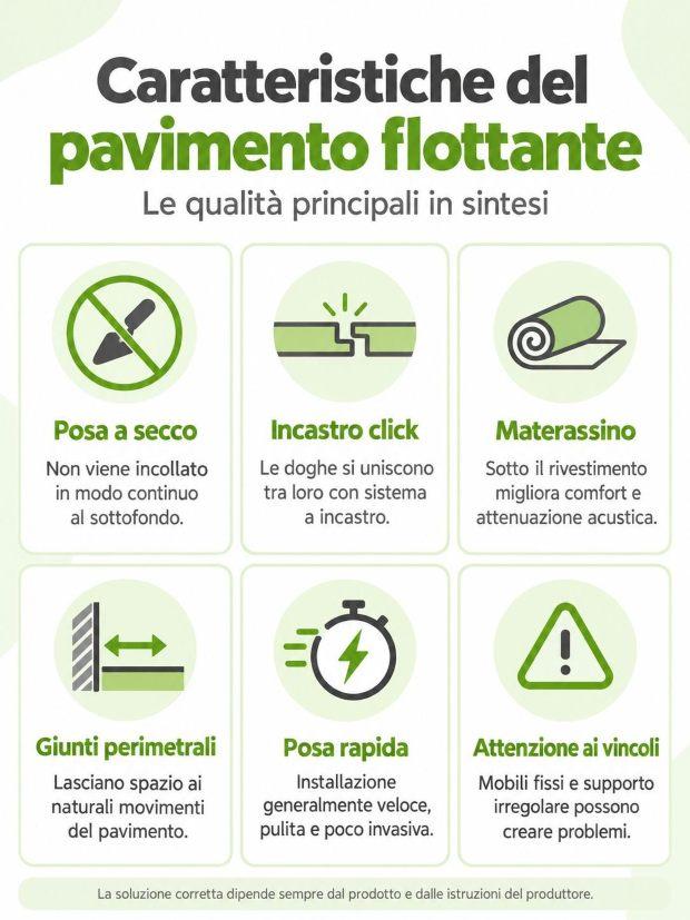

La posa flottante prende il nome dal fatto che il rivestimento non viene normalmente incollato in modo continuo al sottofondo.
Caratteristiche pavimento flottanteCaratteristiche pavimento flottante - Daniele F. Toscana
Gli elementi vengono collegati tra loro e formano una superficie appoggiata al supporto, generalmente sopra un materassino o uno strato previsto dal sistema, conservando una certa libertà di movimento.

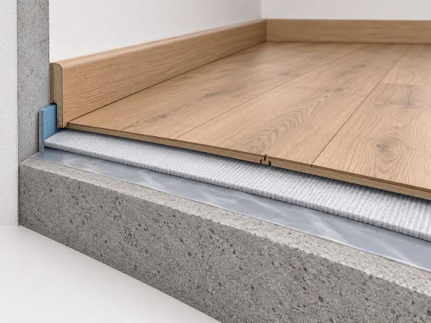

Nel laminato e nei pavimenti a base di legno le variazioni di temperatura e soprattutto di umidità producono piccole modifiche dimensionali; anche alcuni pavimenti vinilici rigidi flottanti devono poter dilatarsi e contrarsi secondo le condizioni indicate dal produttore.
Per questo lungo pareti, pilastri, tubazioni, telai e altri elementi fissi vengono lasciati giunti perimetrali.

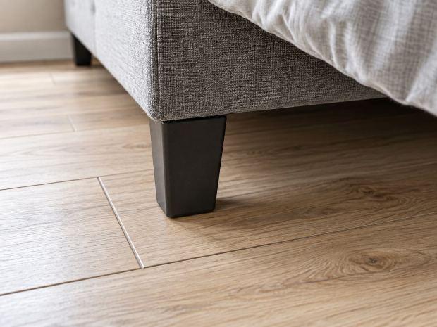

Il letto può essere appoggiato sul pavimento flottante
Un normale letto indipendente viene generalmente montato dopo la posa e può poggiare direttamente sul pavimento finito, purché vengano rispettate le istruzioni previste per lo specifico rivestimento.
Anche un letto contenitore non diventa automaticamente problematico soltanto perché pesa più di un modello tradizionale: contano soprattutto il tipo di appoggio, la distribuzione del carico e l'eventuale presenza di fissaggi al sottofondo.
Un basamento ampio distribuisce il peso su una superficie maggiore, mentre quattro o sei piedini di piccole dimensioni possono generare pressioni locali più elevate sulla finitura e sul materassino sottostante.
Per pavimenti resilienti o sistemi con strati comprimibili occorre quindi considerare anche gli eventuali limiti relativi ai carichi puntuali.
Piedi e ruote possono essere protetti con materiali compatibili con il rivestimento, evitando però supporti eccessivamente morbidi che potrebbero rendere instabile il carico.

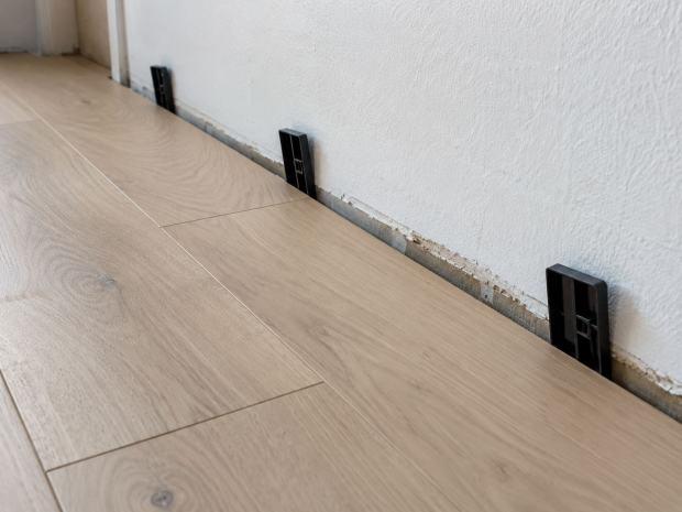

Giunti perimetrali, battiscopa e zoccolo dell'armadio
Il fatto che il bordo del pavimento rimanga nascosto dietro un letto o un armadio non elimina la necessità di mantenere i giunti perimetrali previsti dal sistema.
Distanziatori per giunti perimetrali Distanziatori per giunti perimetrali - Daniele F. Toscana
Gli spazi devono proseguire lungo pareti, pilastri, telai e altri elementi fissi anche nei punti che non saranno più visibili dopo il montaggio degli arredi.
Le misure non sono universali: alcune linee prevedono generalmente giunti nell'ordine di 8-10 mm, mentre determinati sistemi rigidi possono indicare valori differenti.
Questi numeri non devono quindi essere applicati indiscriminatamente a qualsiasi laminato, parquet o LVT.
Anche il battiscopa ha il compito di nascondere lo spazio lungo il perimetro senza comprimere la superficie.
Deve essere fissato alla parete o secondo il sistema previsto e non dovrebbe stringere il pavimento verso il basso.

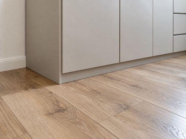

Lo stesso criterio vale per lo zoccolo dell'armadio, che non deve trasformarsi in un elemento capace di bloccare il rivestimento, soprattutto se viene avvitato attraverso le doghe al supporto sottostante.
Se il pavimento termina davanti a un armadio fisso, il bordo può essere nascosto sotto lo zoccolo mantenendo comunque il necessario spazio di movimento.

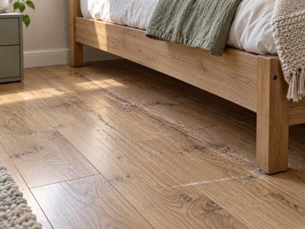

Oltre al rischio di bloccare il campo flottante, bisogna considerare il normale danneggiamento della superficie dovuto ai carichi concentrati e alla movimentazione degli arredi.
Graffi sul pavimento flottante Graffi sul pavimento flottante - Daniele F. Toscana
Piedini metallici di piccole dimensioni, ruote rigide o basi irregolari possono esercitare pressioni elevate e lasciare impronte permanenti su alcuni rivestimenti.
Protezioni compatibili, basi di distribuzione o feltrini adeguati possono ridurre il rischio, purché non siano così morbidi da rendere instabile il mobile.
Questi elementi devono essere controllati periodicamente perché polvere e piccoli granelli intrappolati sotto un feltrino possono diventare abrasivi.
Particolare attenzione serve anche durante lo spostamento di armadi e letti pesanti.

Quando il pavimento flottante è già presente e si decide di installare successivamente un grande armadio fisso, non conviene improvvisare tagli o fissaggi senza verificare il sistema utilizzato.
Posa del pavimento flottante Posa del pavimento flottante - Daniele F. Toscana
Alcuni produttori prevedono procedure specifiche di disaccoppiamento locale, per esempio creando aperture attorno ai piedini in modo che il peso venga trasferito direttamente al supporto senza trattenere il rivestimento circostante.
La soluzione documentata per un determinato prodotto non deve però essere trasformata in una regola generale valida per tutti i laminati, parquet o vinilici.
Anche eventuali guide delle porte scorrevoli richiedono attenzione: se devono essere ancorate al massetto, non dovrebbero diventare un lungo elemento che stringe rigidamente il pavimento.
Il raccordo deve mantenere gli spazi previsti dal produttore.

Sezione di un pavimento flottante Sezione di un pavimento flottante - Daniele F. Toscana
Posare il nuovo pavimento metà stanza alla volta spostando l'arredo sopra la parte appena completata rischia di danneggiare la superficie e rende difficile mantenere correttamente allineamento e giunti nella zona retrostante.
Quando possibile, la soluzione più ordinata consiste nel liberare completamente la stanza prima della posa.
Se l'armadio non può essere smontato, occorre concordare con il posatore una procedura compatibile con lo specifico sistema anziché adattare il rivestimento in modo improvvisato.
Fermare il pavimento davanti allo zoccolo può risolvere il problema immediato, ma se il mobile verrà eliminato in futuro resterà una zona priva di rivestimento.
Integrare lo stesso materiale dopo molti anni potrebbe inoltre risultare difficile perché la collezione, il colore o il sistema di incastro potrebbero non essere più disponibili.
Conservare alcune doghe di scorta è utile per piccole riparazioni, ma difficilmente basta a coprire l'intera impronta di un grande guardaroba.
Se il mobile non è realmente permanente, è quindi opportuno valutare con attenzione il compromesso tra facilità della posa attuale e flessibilità futura.
