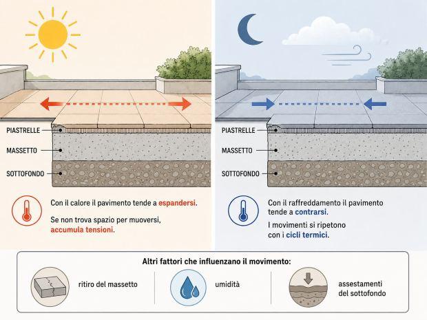

Comportamento pavimento esterno a caldo e freddo Comportamento pavimento esterno a caldo e freddo - Daniele F. Toscana
Quando il pavimento si riscalda tende a espandersi, mentre raffreddandosi si contrae; a questi movimenti si aggiungono il ritiro del massetto, l'umidità e gli eventuali assestamenti del sottofondo.
Se la superficie è troppo estesa o bloccata contro muri, soglie e altri elementi rigidi, le tensioni possono concentrarsi nelle piastrelle, nelle fughe e nello strato di adesivo.
Nei casi più gravi il rivestimento può sollevarsi improvvisamente.
I giunti servono proprio a suddividere la superficie in campiture capaci di muoversi in maniera controllata.
Perché un pavimento esterno si dilata e si contrae
Qualunque pavimentazione esterna è sottoposta a variazioni dimensionali.
Il fenomeno più evidente è quello della dilatazione termica: quando la temperatura aumenta, i materiali tendono a espandersi; quando diminuisce, tendono invece a contrarsi.
All'esterno queste variazioni sono molto più marcate rispetto agli ambienti interni.
Una pavimentazione può essere riscaldata per ore dalla radiazione solare e raffreddarsi rapidamente durante la notte, dopo un temporale o in seguito a un brusco cambiamento delle condizioni meteorologiche.
Inoltre, la temperatura non è necessariamente uniforme sull'intera superficie.
Una parte del terrazzo può trovarsi in pieno sole mentre un'altra rimane in ombra.
Si creano così gradienti termici, cioè differenze di temperatura anche importanti tra zone vicine dello stesso pavimento.
Il problema non riguarda soltanto la finitura superficiale.
Piastrella, collante, massetto e struttura sottostante possono avere caratteristiche differenti e quindi espandersi o contrarsi in maniera diversa.
A tutto questo si aggiunge il comportamento dei materiali cementizi.
Durante l'essiccazione, per esempio, un massetto tende a subire un certo ritiro.
Anche i cicli di bagnatura e asciugatura modificano le condizioni degli strati che compongono la pavimentazione.
I giunti hanno quindi la funzione di permettere a questi piccoli movimenti di avvenire senza trasformarsi in tensioni eccessive.

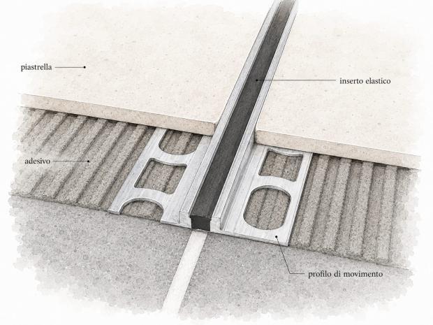

A cosa servono i giunti di dilatazione in un pavimento esterno

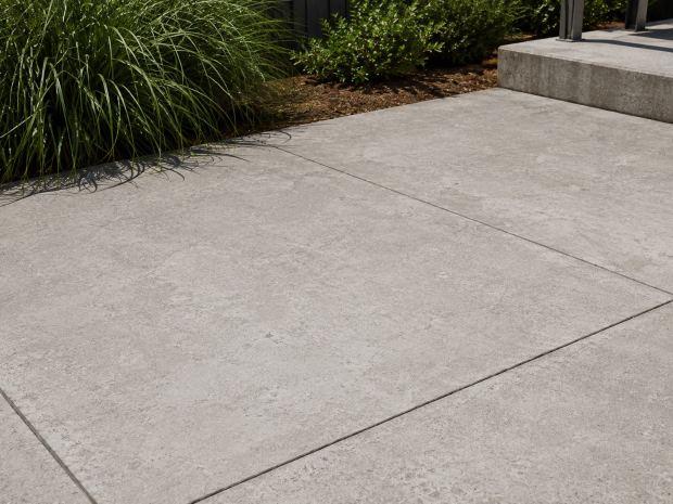

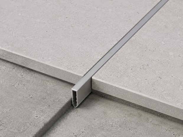

Il giunto di dilatazione è una discontinuità realizzata appositamente per consentire alla pavimentazione di muoversi senza danneggiarsi.
Giunto di dilatazione Giunto di dilatazione - Getty Images
La sua funzione può essere paragonata a una piccola zona di compensazione.
Quando una campitura si espande, il giunto può comprimersi; quando la temperatura diminuisce e il materiale si contrae, può accompagnarne il movimento.

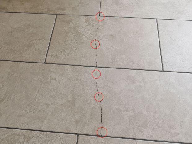

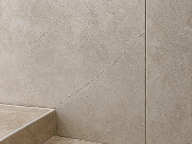

I primi sintomi non sono necessariamente vistosi.
Può comparire una piccola fessura nello stucco oppure una piastrella può iniziare a produrre un suono a vuoto quando viene battuta.
Successivamente possono manifestarsi:
  • crepe nelle fughe;
  • fessure che attraversano una o più piastrelle;
  • perdita di adesione al supporto;
  • bordi leggermente sollevati;
  • distacco di alcune lastre;
  • rigonfiamento della superficie.

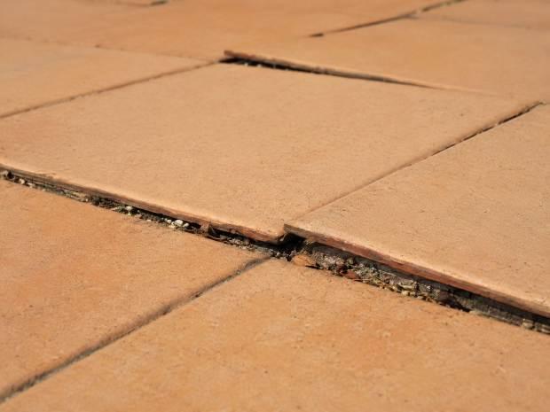

Nei casi più evidenti si verifica il cosiddetto tenting, un sollevamento lungo una linea nel quale due file di piastrelle possono spingersi reciprocamente verso l'alto, creando un profilo simile a una piccola tenda.
Perché un pavimento può sollevarsi improvvisamente dopo anni
Il fatto che una pavimentazione sia rimasta apparentemente integra per diversi anni non significa necessariamente che sia stata realizzata correttamente.
Sollevamento di piastrelle in cottoSollevamento di piastrelle in cotto - Daniele F. Toscana
Le tensioni possono accumularsi gradualmente.
Ogni estate il pavimento viene riscaldato, ogni inverno si raffredda, mentre nel tempo possono verificarsi piccoli movimenti del massetto, variazioni di umidità e una progressiva perdita di adesione.
Una parte di questi fenomeni rimane inizialmente invisibile.
Si possono formare microfessure o piccole zone nelle quali l'adesivo non lavora più correttamente senza che la superficie mostri un danno evidente.
Quando viene superata la capacità del sistema di sopportare le tensioni, il distacco può invece verificarsi molto rapidamente.
È uno dei motivi per cui capita di vedere pavimenti che sembrano essersi sollevati all'improvviso durante una giornata particolarmente calda, anche se il processo che ha portato al danno era iniziato molto tempo prima.
Il calore può rappresentare in questi casi soltanto l'ultima sollecitazione di una situazione già critica.

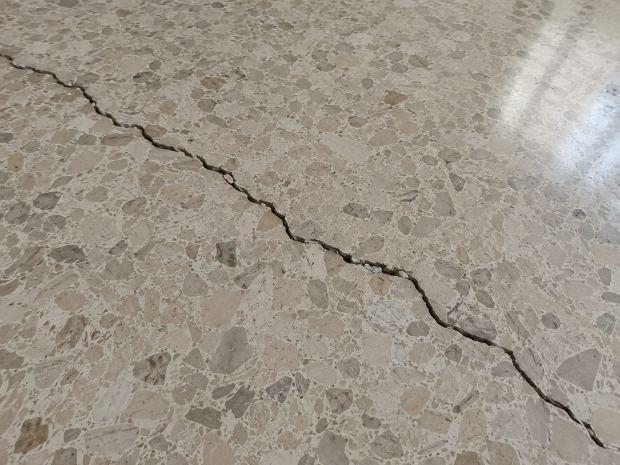

Cosa succede al calcestruzzo se non vengono realizzati i giunti
Una pavimentazione esterna in calcestruzzo si comporta in maniera diversa rispetto alle piastrelle, ma anche in questo caso è necessario controllare i movimenti.
Pavimentazione esterna in calcestruzzo Pavimentazione esterna in calcestruzzo - Daniele F. Toscana
Il calcestruzzo tende infatti a ritirarsi durante la maturazione.
Se una grande piastra viene lasciata completamente continua, è molto probabile che il materiale trovi autonomamente un punto nel quale fessurarsi.
I tagli di controllo servono proprio a creare una linea preferenziale lungo la quale possa formarsi la fessura dovuta al ritiro, evitando che compaia casualmente al centro della superficie.

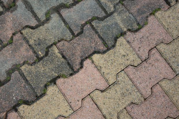

Gli autobloccanti hanno bisogno dei giunti di dilatazione
Per gli autobloccanti il discorso cambia perché la pavimentazione non è costituita da una superficie monolitica.
Pavimento autobloccante Pavimento autobloccante - Getty Images
Ogni massello è separato da quelli vicini attraverso fughe riempite normalmente con sabbia.
Queste discontinuità fanno parte del funzionamento stesso della pavimentazione e permettono ai singoli elementi di adattarsi a piccoli movimenti.
Non avrebbe quindi senso analizzare un pavimento autobloccante con gli stessi criteri utilizzati per un gres incollato.
In questo caso i problemi più comuni riguardano piuttosto la perdita del materiale presente nelle fughe, gli assestamenti dello strato di posa o i cedimenti del sottofondo.
La conseguenza può essere la comparsa di avvallamenti, masselli mobili o differenze di quota.
Riempire rigidamente tutte le fughe di una pavimentazione progettata per funzionare come sistema autobloccante può inoltre modificarne il comportamento.
Le fughe tra i masselli non rappresentano dunque un difetto estetico da eliminare, ma una parte integrante della tecnologia di posa.

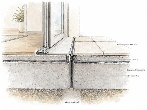

Un punto particolarmente importante è il perimetro della pavimentazione.
Sezione giunto davanti a una finestraSezione giunto davanti a una finestra - Daniele F. Toscana
Muri, parapetti, pilastri e soglie rappresentano elementi rigidi contro i quali la superficie non dovrebbe essere completamente bloccata.
I giunti perimetrali consentono al pavimento di espandersi senza esercitare una forte pressione contro questi elementi.

Tra questi ci sono piastrelle che si sollevano lungo una linea, fughe schiacciate, crepe ricorrenti, bordi rialzati e aree estese che producono un suono a vuoto.
È utile osservare anche la posizione del difetto.
Una fessura che compare vicino a una parete, a una soglia, a un pilastro o a un cambio di materiale può indicare una concentrazione delle tensioni.
Un altro indizio può essere la stagionalità: se un difetto tende ad accentuarsi durante i periodi più caldi oppure cambia in funzione delle condizioni climatiche, è ragionevole verificare anche il comportamento termico della pavimentazione.
La diagnosi non dovrebbe comunque basarsi su un unico sintomo.
Perché le piastrelle suonano a vuoto prima di sollevarsi
Il suono a vuoto delle piastrelle può indicare che una parte della superficie non aderisce più correttamente al supporto.
Danni per mancanza di un giunto di dilatazione Danni per mancanza di un giunto di dilatazione - Daniele F. Toscana
Non significa automaticamente che il problema dipenda dai giunti, perché il distacco può essere causato anche da una posa non corretta o da altri difetti.
In una pavimentazione sottoposta a forti tensioni, però, può rappresentare uno dei segnali da controllare.
La piastrella inizialmente rimane nella propria posizione, ma l'adesione sottostante può essersi già ridotta.
Una zona di distacco offre meno resistenza ai successivi movimenti della superficie e può quindi estendersi.
Per questo, quando il rumore a vuoto interessa molte piastrelle vicine e si associa a fughe fessurate o rigonfiamenti, è utile approfondire il problema prima che il rivestimento inizi a sollevarsi.
La verifica può partire da una semplice battitura comparativa della superficie e, se necessario, proseguire con controlli più approfonditi del letto adesivo e del massetto.

Le membrane antifrattura sostituiscono i giunti di dilatazione?
Le membrane desolidarizzanti o antifrattura possono ridurre il trasferimento delle tensioni dal supporto alla pavimentazione.
Danno a causa della mancanza di un giuntoDanno a causa della mancanza di un giunto - Daniele F. Toscana
Sono utili soprattutto quando il sottofondo presenta fessure oppure quando è necessario consentire piccoli movimenti indipendenti tra rivestimento e substrato.
Non sostituiscono però i giunti di movimento.
Anche in presenza di una membrana, una campitura troppo estesa o fortemente vincolata può sviluppare tensioni sufficienti a provocare fessure, distacchi o sollevamenti delle piastrelle.
Allo stesso modo, un giunto strutturale non dovrebbe essere semplicemente coperto confidando nella presenza della membrana.
Questi sistemi devono quindi essere considerati insieme alla stratigrafia e allo schema dei giunti della pavimentazione, non come un'alternativa automatica a essi.

Crepa su una mattonella Crepa su una mattonella - Daniele F. Toscana
Se non sono ancora comparsi danni, può essere possibile valutare l'introduzione di nuove discontinuità, ma l'intervento non dovrebbe essere eseguito semplicemente praticando tagli casuali nel rivestimento.
Prima bisogna conoscere la stratigrafia, verificare la posizione dei giunti eventualmente presenti nel massetto e controllare la presenza di impermeabilizzazioni o impianti.
Un taglio superficiale realizzato nel punto sbagliato potrebbe infatti non risolvere il problema.
Se sono già presenti piastrelle sollevate o distaccate, occorre invece capire quanto è esteso il difetto.
Quando il problema interessa una zona limitata, può essere sufficiente rimuovere gli elementi danneggiati, controllare il supporto e ricostruire correttamente la campitura.
Se invece il distacco riguarda una parte estesa del pavimento, può rendersi necessario un intervento più ampio.
Limitarsi a reincollare la piastrella che si è sollevata senza eliminare la causa espone infatti al rischio che il problema compaia nuovamente poco distante.
