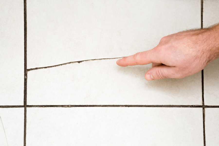

Crepe, distacchi e piastrelle che suonano vuote dipendono spesso dal sottofondo: quando la base non è stabile, il pavimento inizia a mostrare difetti evidenti.
Quando il pavimento nuovo inizia a mostrare crepe inattese
Un pavimento appena rifatto dovrebbe trasmettere solidità e affidabilità, perché è la superficie che si vede ogni giorno e che contribuisce alla percezione complessiva della casa.
Tuttavia, quando dopo pochi mesi compaiono crepe, suoni vuoti o piccoli distacchi, la sensazione immediata è che qualcosa sia andato storto.

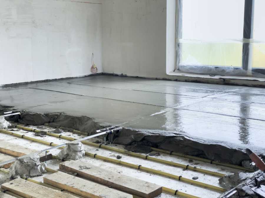

Quando la fretta compromette la maturazione del massetto
Uno dei fattori più critici riguarda i tempi di maturazione del massetto.
Questo strato non è neutro e ha bisogno di un periodo preciso per asciugarsi e stabilizzarsi.
Quando la posa viene anticipata per accelerare i lavori, si introduce una variabile difficile da controllare.
Il massetto continua a ritirarsi anche dopo la posa e trasferisce queste tensioni al pavimento.
MassettoPosa in opera del massetto - iStock
All'inizio tutto sembra regolare, ma poi compaiono microfessure o distacchi localizzati.
In una ristrutturazione recente, la posa è stata eseguita troppo presto e il pavimento, perfetto al momento della consegna, ha iniziato a creparsi dopo tre mesi.
Non era un difetto del materiale, ma un problema di tempistica che ha compromesso l'intero sistema.

Crepe che seguono percorsi precisi e rivelatori
Non tutte le crepe sono casuali e spesso raccontano esattamente cosa è successo sotto.
Quando seguono linee regolari, infatti, coincidono con passaggi impiantistici, giunti non rispettati o variazioni di spessore del massetto.
Sono il risultato di tensioni che si concentrano in punti specifici.
In una ristrutturazione con rifacimento degli impianti, ad esempio, le fessurazioni sono comparse lungo un tracciato preciso che corrispondeva al percorso delle tubazioni.
Il massetto aveva spessori diversi e si è comportato in modo non uniforme rispetto alle zone circostanti.
Il pavimento ha semplicemente disegnato ciò che stava accadendo sotto, rendendo visibile un problema nato molto prima.

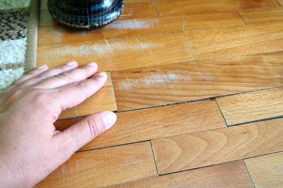

I segnali da osservare nei primi mesi
Nei mesi successivi alla posa ci sono segnali che meritano attenzione.
Non sempre indicano un problema grave, ma sono indicatori da non ignorare.
Una fuga che si apre leggermente, una piastrella che cambia suono o una microfessura isolata possono essere i primi segnali di un comportamento anomalo del sottofondo.
Pavimento in parquetSollevamento pavimento in legno - iStock
Intervenire in questa fase è molto diverso rispetto a farlo quando il problema è esteso.
Per questo motivo la fase post lavori è spesso sottovalutata, ma può fare una grande differenza nella durata del pavimento.
