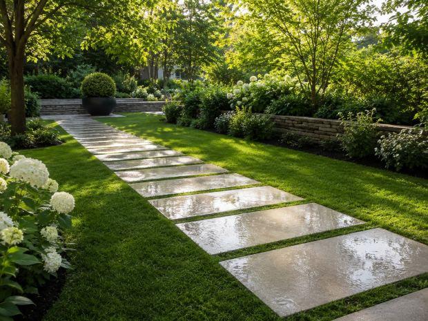

Quarzite per camminamenti esterni: quando conviene e cosa valutare
La quarzite per camminamenti esterni si sceglie valutando insieme estetica, sicurezza e posa.
Vialetto in quarzite Vialetto in quarzite pavimento esterno - Daniele F. Toscana
È una pietra naturale adatta a vialetti in giardino, percorsi pedonali, bordi casa e collegamenti tra ingresso, terrazzo o zona verde, perché resiste bene all’uso esterno e ha un aspetto materico che si integra con prato, ghiaia, muretti e vegetazione.
Non basta però scegliere il colore: per un buon risultato bisogna considerare finitura, spessore, formato, pendenze e tipo di sottofondo.
Una superficie ruvida o a spacco naturale offre maggiore aderenza quando piove, mentre lastre più regolari sono più comode nei passaggi frequenti.
Anche l’acqua va gestita bene, evitando ristagni vicino a muri, soglie o zone in ombra.
La quarzite conviene quindi quando si vuole un camminamento durevole e naturale, ma solo se il progetto tiene conto di esposizione, drenaggio e manutenzione.

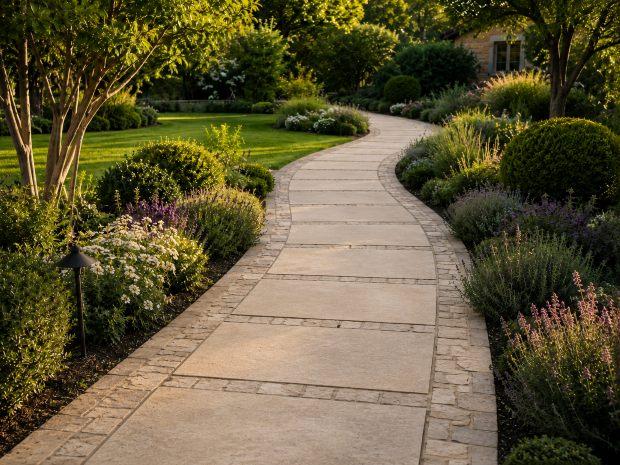

Spessore e formato delle lastre: cosa cambia tra posa pedonale e carrabile
Lo spessore delle lastre non va scelto solo in base all’aspetto estetico.
Un vialetto pedonale in giardino ha esigenze diverse rispetto a un passaggio carrabile, a una rampa o a un cortile dove possono transitare auto, moto o mezzi da lavoro.
Vialetto con lastre grandi in quarzite Vialetto con lastre grandi in quarzite - Daniele F. Toscana
Se la pietra è troppo sottile rispetto al carico o al tipo di posa, il rischio è avere rotture, movimenti e punti instabili.
Una lastra grande e sottile è più sensibile a flessioni e vuoti sotto la superficie rispetto a pezzi più piccoli e meglio appoggiati.
Per questo spessore, dimensione e sottofondo devono essere valutati insieme.
Nei percorsi pedonali possono bastare spessori più contenuti, se il fondo è stabile.
Su letto drenante, sabbia o ghiaia, invece, servono elementi più robusti e ben assestati.

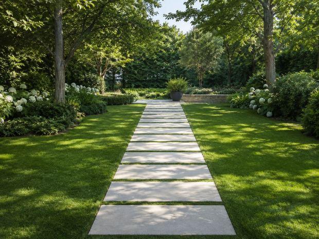

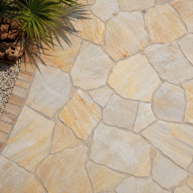

Quarzite in opus incertum o lastre regolari: quale scegliere per il giardino
Il formato cambia molto l’effetto finale del camminamento.
Le lastre regolari sono indicate quando si vuole un risultato ordinato, pulito e più vicino allo stile contemporaneo.
Camminamento in quarzite in opus incertum Camminamento in quarzite in opus incertum - Daniele F. Toscana
Funzionano bene per ingressi, vialetti lineari, percorsi stretti o camminamenti collegati a pavimentazioni già esistenti.
L’opus incertum invece, ha un aspetto più naturale e si inserisce bene nei giardini, soprattutto quando il percorso attraversa prato, aiuole o zone verdi.
I pezzi irregolari creano un effetto meno rigido, ma richiedono una posa più attenta.
Le fughe non devono essere troppo larghe, casuali o difficili da pulire.
Anche una posa apparentemente spontanea deve avere un disegno.
Se i pezzi sono distribuiti male, il camminamento può sembrare improvvisato e risultare meno stabile. La scelta dipende quindi dallo stile del giardino e dall’uso del percorso.

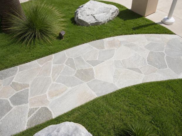

Fughe, bordi e raccordi con prato o aiuole
Le fughe non servono solo a completare l’estetica della pavimentazione.
Nei camminamenti esterni aiutano a gestire piccole differenze tra le lastre, movimenti, dilatazioni e stabilità complessiva.
Camminamento in quarzite Camminamento in quarzite - Getty Images
Se sono troppo strette, possono essere difficili da riempire bene; se sono troppo larghe, raccolgono terra, semi, erbacce e acqua.
Anche i bordi sono importanti, soprattutto quando il percorso attraversa prato, ghiaia o aiuole.
Senza un contenimento laterale, le lastre possono spostarsi e il terreno può invadere la pavimentazione.
Cordoli, profili metallici, pietre laterali o contenimenti nascosti aiutano a mantenere il camminamento ordinato.
Il raccordo con il prato deve essere comodo anche per la manutenzione.
Una quota troppo bassa favorisce sporco ed erba nelle fughe; una quota troppo alta crea gradini e rende più difficile il passaggio del tagliaerba.

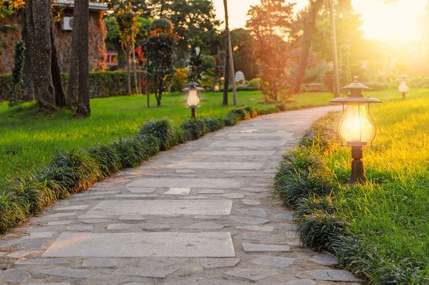

Errori da evitare nella scelta e nella posa della quarzite esterna
L’errore più comune è scegliere la pietra solo per il colore, senza valutare finitura, spessore, sicurezza sul bagnato e tipo di posa.
Vialetto in giardino Vialetto in giardino - Daniele F. Toscana
Una lastra bella ma troppo liscia può diventare scivolosa; una lastra troppo sottile può rompersi se il fondo non è adatto o se il passaggio è più sollecitato del previsto.
Un altro problema frequente riguarda le pendenze.
Se l’acqua non defluisce correttamente, ristagni, muschio e fughe degradate possono comparire anche su una pavimentazione realizzata con materiale resistente.
Lo stesso vale per sottofondi deboli, non compattati o poco drenanti.
Vanno evitati anche fughe troppo larghe, bordi assenti nei percorsi in mezzo al prato e trattamenti protettivi applicati senza prova preliminare.
Un prodotto sbagliato può alterare il colore o rendere la superficie più scivolosa.
La quarzite funziona bene quando estetica e tecnica procedono insieme.
