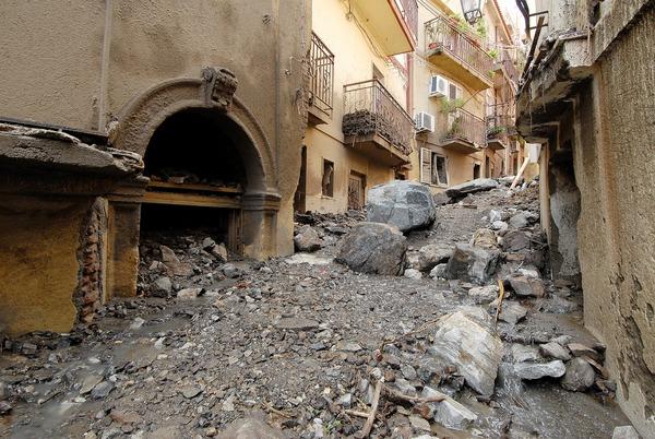

Cedimento del terrenoCedimento del terreno - iStock
Se lo strato di ghiaia sottostante si è saturato di materiale fine (sabbia, limo, argilla), ha perso la capacità di ricevere e smaltire l'acqua che arriva dall'alto.
La terza riguarda il piano di posa: in alcuni casi il problema non è l'ostruzione, ma un'insufficiente pendenza o la presenza di avvallamenti che trattengono l'acqua in punti specifici.

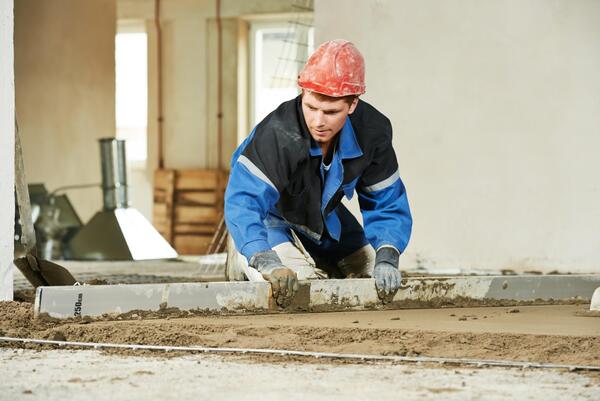

Applicazione del massetto per sottofondoApplicazione del massetto per sottofondo - iStock
Non è possibile vedere questo strato senza eseguire uno scavo di ispezione, anche parziale, ma ci sono segnali che lo suggeriscono.
Cedimenti localizzati della superficie, risalita di fango dopo le piogge intense, o aree in cui la pavimentazione tende a spostarsi o a "ballare" sotto il peso.
Va detto che in molte posa economiche o fai-da-te il geotessile viene omesso del tutto, venendo così considerato come un elemento superfluo.
In realtà è uno dei componenti più importanti dell'intero sistema, nonostante la sua assenza non si noti nel breve periodo.

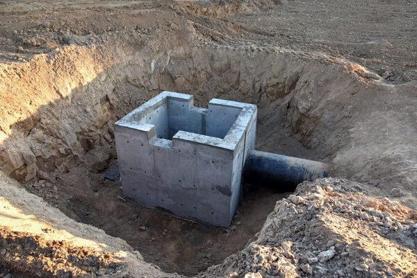

Pozzetto esternoPozzetto esterno - iStock
In alcuni casi conviene approfittare dell'intervento per aumentare lo spessore del sottofondo o per migliorare il sistema di raccolta con pozzetti aggiuntivi.
È il momento giusto anche per verificare che la pendenza della superficie sia corretta: il minimo raccomandato per un buon scorrimento è dell'1-2% verso un punto di raccolta.
