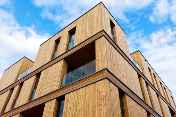

Una facciata ventilata esterna dispone l’intercapedine tra il rivestimento esterno e gli strati retrostanti dell’involucro.
Edificio con facciata in legno Edificio con facciata in legno - Getty Images
L’aria esterna può circolare nella cavità per effetto delle differenze di temperatura, della pressione e del vento, contribuendo alla gestione del calore e dell’umidità.

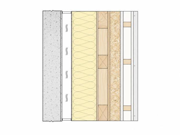

Distinguere le tre principali configurazioni
La soluzione più semplice è una controparete con intercapedine chiusa.
I listelli distanziano il rivestimento dalla muratura senza creare aperture intenzionali per il passaggio dell’aria.
La cavità può essere vuota oppure ospitare parte dello strato isolante.
Una seconda configurazione prevede un’intercapedine comunicante con il locale.
Aperture inferiori e superiori permettono un movimento naturale dell’aria determinato dalle differenze di temperatura e pressione.
Questa soluzione può essere utilizzata soprattutto per separare il rivestimento da una parete asciutta ma irregolare o quando esiste uno specifico obiettivo di ventilazione della cavità.
La terza possibilità utilizza una ventilazione controllata, con condotti o dispositivi meccanici che estraggono aria dalla cavità oppure vi immettono aria con caratteristiche definite.
È una soluzione specialistica e poco comune negli interventi residenziali ordinari.
Aprire alcune fessure nel battiscopa non trasforma quindi automaticamente una controparete tradizionale in un sistema ventilato correttamente progettato.

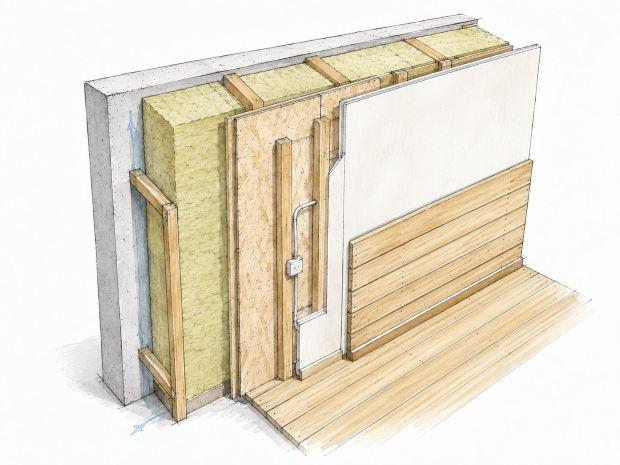

Progettare la ventilazione dell’intercapedine
Quando l’intercapedine viene intenzionalmente collegata alla stanza, il percorso dell’aria deve essere continuo e prevedibile.
Listelli orizzontali, isolante, scatole elettriche e altri elementi non devono creare casualmente zone chiuse nelle quali l’aria entra ma non riesce a circolare.
La portata naturale dipende dalla geometria della cavità, dalla sua altezza, dalle dimensioni delle aperture e dalle differenze di temperatura e pressione.
Non è quindi possibile stabilire una dimensione universale delle griglie adatta a qualsiasi parete.
Le aperture devono limitare l’ingresso di insetti e oggetti mantenendosi pulibili.
Reti molto fitte possono progressivamente ostruirsi per effetto di polvere e sporco.
Occorre inoltre considerare che una cavità aperta trasporta anche polvere, odori e rumori.
Non dovrebbe mettere accidentalmente in comunicazione stanze, cavedi o controsoffitti che non fanno parte del sistema.
Se viene utilizzata una ventilazione meccanica, il percorso dell’aria e il suo recapito devono essere definiti.
Creare semplicemente una depressione dietro il rivestimento può richiamare aria da punti non previsti.

Realizzare uno strato isolante continuo
Posare l’isolante soltanto tra i listelli lascia zone nelle quali la sottostruttura attraversa direttamente lo spessore isolante.
Un secondo strato continuo può ridurre l’effetto di questi ponti termici ripetuti e rendere più uniforme la temperatura superficiale.
Particolare attenzione richiedono angoli, collegamenti con pareti interne, solai e spallette delle finestre.
Interrompere bruscamente l’isolamento può concentrare il flusso termico al bordo dell’intervento e spostare il rischio di muffa verso le zone adiacenti.
Prese, nicchie e passaggi impiantistici devono inoltre essere organizzati evitando di eliminare localmente quasi tutto lo spessore isolante.
La prestazione reale dipende quindi non solo dallo spessore nominale, ma anche da continuità, corretta posa e controllo dei ponti termici.

Sezione controparete interna ventilata Sezione controparete interna ventilata - Daniele F. Toscana
Il beneficio dipende però dall’intera stratigrafia e dalla posa.
Sovrapposizioni, pavimento, soffitto, serramenti, pareti laterali e attraversamenti devono essere raccordati correttamente.
Una membrana continua al centro della parete ma aperta lungo il perimetro non controlla il passaggio dell’aria.
La scelta può essere verificata mediante i metodi semplificati della UNI EN ISO 13788:2013 o, nelle situazioni che lo richiedono, attraverso una simulazione dinamica conforme alla UNI EN 15026:2023.

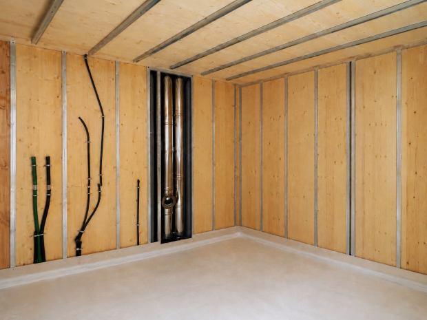

Impianti elettrici nella controparete
La cavità può essere utile per distribuire prese, cavi e collegamenti dati senza realizzare tracce nella muratura.
Le scatole devono essere fissate a un supporto stabile e compatibile con il sistema di rivestimento, evitando che rimangano semplicemente sostenute dall’isolante.
Quando gli attraversamenti interessano lo strato di tenuta all’aria, devono essere raccordati con accessori o sistemi adeguati.
In una cavità realmente ventilata cavi e tubazioni non dovrebbero creare interruzioni casuali del percorso previsto per l’aria.
Giunzioni, apparecchi e componenti che richiedono controllo o manutenzione devono inoltre rimanere accessibili secondo le prescrizioni applicabili all’impianto.

Un caso concreto su una parete fredda ma asciutta
In una camera ricavata in un edificio con muratura piena, la parete esposta a nord risulta asciutta ma presenta una temperatura superficiale bassa e provoca discomfort nella zona vicina al letto.
La prima ipotesi prevede doghe in legno fissate su listelli, lasciando aperture inferiori e superiori per consentire all’aria della camera di circolare dietro il rivestimento.
L’analisi mostra però che questa soluzione offrirebbe un contributo isolante limitato e permetterebbe all’aria interna umida di raggiungere direttamente la muratura fredda.
Il progetto viene quindi modificato inserendo uno strato isolante continuo compatibile con la muratura, un sistema di controllo del vapore verificato rispetto alla stratigrafia e una piccola cavità tecnica sul lato interno destinata a prese e fissaggi.
L’isolamento viene prolungato anche nelle zone necessarie delle spallette per ridurre il ponte termico attorno alla finestra.
La ventilazione viene affidata alla gestione della stanza e non al retro della boiserie.
In questo modo il rivestimento in legno svolge principalmente la funzione di finitura mentre i flussi di calore, aria e vapore vengono controllati dalla stratigrafia.
