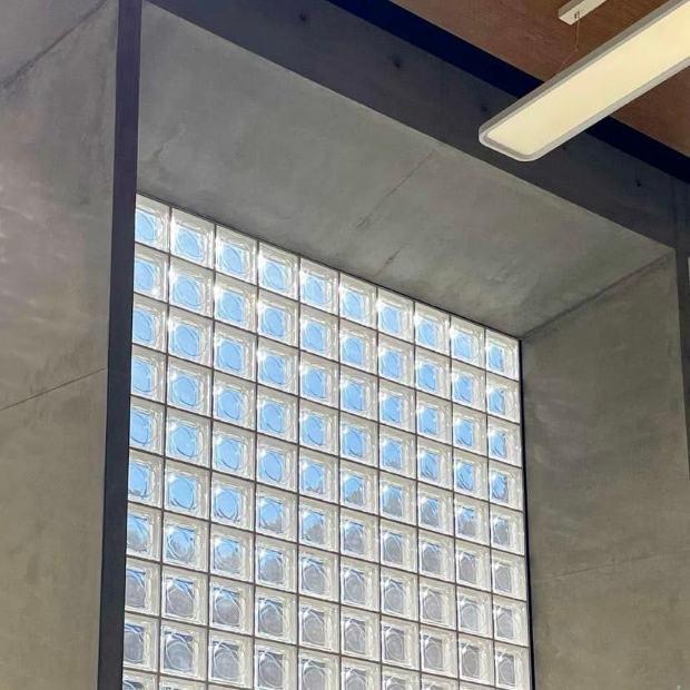

Da dove deve provenire la luce e quanta ne passa
Perché una parete in blocchi di vetro funzioni bene, l'ambiente sorgente dovrebbe disporre di una buona luce naturale.
La posizione della finestra rispetto alla superficie traslucida può essere persino più importante della quantità di vetrocemento utilizzata.
vetrocemento
La luce raggiunge meglio il locale cieco quando finestra e pannello si trovano lungo una traiettoria relativamente libera, mentre mobili alti, pareti profonde, tende pesanti e superfici molto scure possono ridurre la luminosità prima che raggiunga i blocchi.
Anche l'esposizione influenza il risultato e pareti o soffitti chiari possono contribuire a riflettere maggiormente la luce.
La quantità effettivamente trasmessa dipende poi dal tipo di blocco scelto: elementi trasparenti, ondulati, satinati, colorati o decorati possono comportarsi in modo molto diverso.
Nella parete completa bisogna inoltre considerare giunti, profili, telai e bordi opachi, che riducono la superficie attraversata dalla luce.
Un elemento trasparente lascia passare una luce più diretta, mentre un blocco diffondente la distribuisce in più direzioni, aumentando uniformità e privacy ma potendo ridurne l'intensità.
Per confrontare prodotti differenti è quindi preferibile consultare la documentazione tecnica.

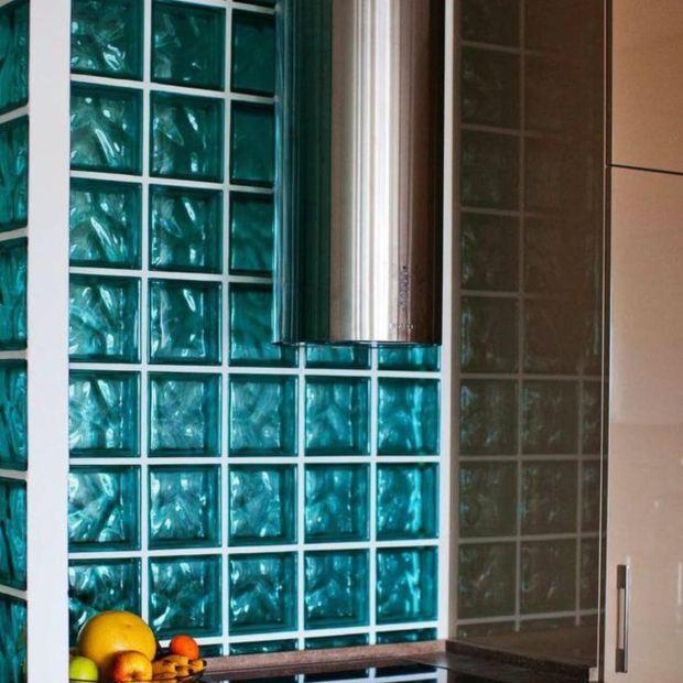

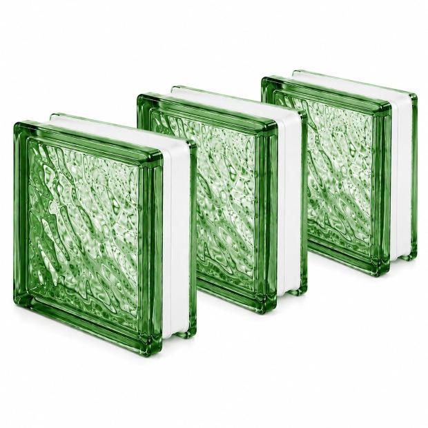

Blocchi trasparenti, satinati e privacy

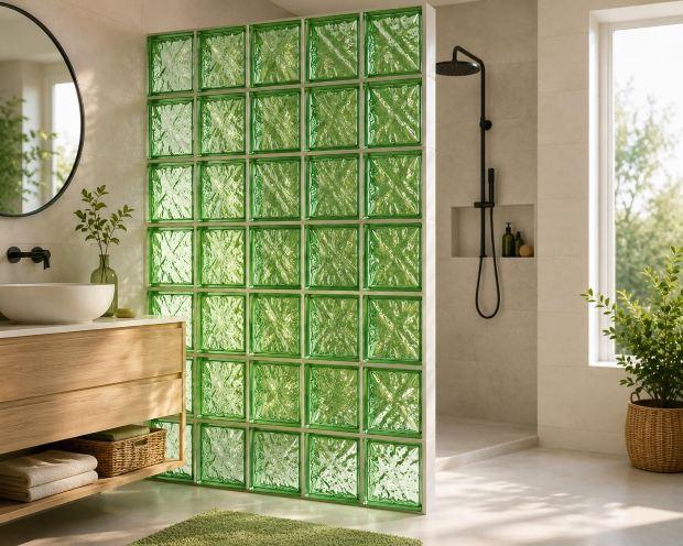

La scelta della finitura deve trovare un equilibrio tra quantità di luce e livello di privacy richiesto.
Blocchi in vetrocemento verdi in bagno Blocchi in vetrocemento verdi in bagno - Lemag S.r.l.
I blocchi trasparenti sono indicati quando si vuole ottenere il maggiore rapporto possibile tra i due ambienti, ma la geometria delle superfici e la camera interna, pur deformando la visione, non garantiscono sempre una schermatura completa.
I blocchi ondulati producono una maggiore distorsione delle immagini e consentono di percepire luminosità, colori e movimento limitando la vista dei dettagli.
Le superfici satinate o sabbiate aumentano ulteriormente la protezione visiva, mentre i blocchi colorati vengono utilizzati soprattutto con finalità decorative e modificano anche la tonalità della luce trasferita.
Per illuminare un ambiente cieco conviene generalmente mantenere una prevalenza di elementi chiari.
La privacy cambia inoltre con la differenza luminosa tra le stanze: una configurazione efficace durante il giorno può comportarsi diversamente la sera, quando si accendono le luci.
Se il pannello separa una camera da un bagno o si trova vicino alla doccia, è quindi opportuno scegliere texture capaci di garantire una schermatura adeguata anche a distanza ravvicinata e nelle diverse condizioni di illuminazione.

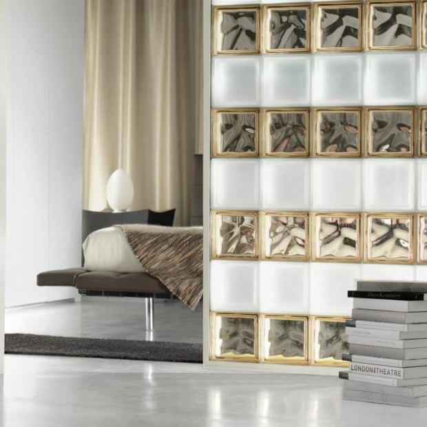

Come dimensionare una parete in vetrocemento
Una piccola fascia di blocchi può segnalare la presenza di un ambiente luminoso dall'altro lato senza essere sufficiente a modificare realmente la percezione di un corridoio o di un vano molto scuro.
Parete in vetrocemento Parete in vetrocemento - Erfe
Per ottenere un risultato efficace bisogna valutare superficie e posizione del pannello oltre alla sua altezza.
Una parete quasi a tutta altezza trasferisce molta luce e diventa un elemento importante dell'architettura interna, ma richiede maggiore attenzione al peso, alla stabilità e ai collegamenti perimetrali.
Una fascia alta mantiene invece una maggiore privacy e lascia libera la zona inferiore per mobili, prese e impianti, anche se la parte bassa dell'ambiente potrebbe rimanere più scura.
Un'altra soluzione consiste nel realizzare un pannello verticale vicino alla porta, in modo da dirigere la luce verso il centro del locale senza sostituire l'intera parete.
La superficie più grande non è necessariamente quella più efficace: un pannello relativamente contenuto ma correttamente orientato verso una finestra può trasferire più luce di una parete molto ampia collocata prevalentemente in ombra.
Il dimensionamento va quindi studiato considerando la luce reale disponibile e non soltanto i metri quadrati di vetrocemento.

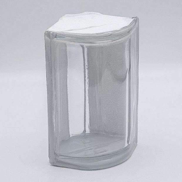

Peso, supporto e giunti della parete

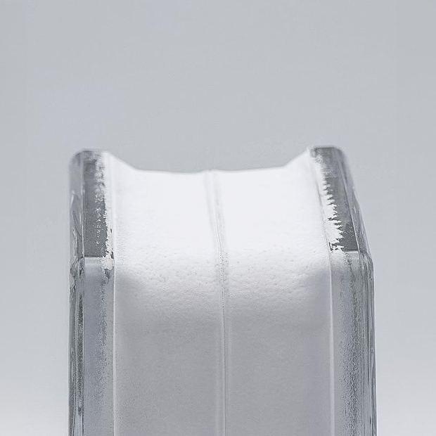

Una parete in blocchi di vetro può pesare sensibilmente più di una comune lastra vetrata o di molti sistemi divisori leggeri.
Vetromattone visto di taglio Vetromattone visto di taglio - Fuchs design
Nel carico complessivo devono essere considerati blocchi e malta, oltre ad armature, profili e giunti.
La base deve quindi essere continua e sufficientemente resistente: un appoggio su massetti galleggianti, pavimenti flottanti o strati poco rigidi può favorire abbassamenti e conseguenti fessurazioni.
La verifica diventa particolarmente importante sui solai leggeri o in legno, dove le deformazioni durante l'utilizzo possono trasferirsi al pannello.
Anche i collegamenti perimetrali devono garantire stabilità evitando però di comprimere rigidamente la parete tra pavimento, muri laterali e solaio.
Nei sistemi tradizionali vengono utilizzati malta, rinforzi e collegamenti alla struttura circostante, mentre altre soluzioni adottano telai e profili.
Particolare attenzione va dedicata al bordo superiore, perché il solaio può subire piccole deformazioni e non dovrebbe appoggiarsi direttamente sui blocchi.
I giunti perimetrali servono proprio ad assorbire i movimenti previsti evitando di trasferire sollecitazioni eccessive al vetro.
Materiali, dimensioni e configurazione devono comunque rispettare le indicazioni del sistema adottato.

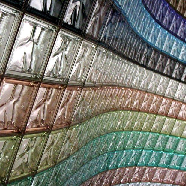

Posa con malta, sistemi a secco e pareti curve
La posa tradizionale utilizza una malta specifica o compatibile con il sistema, distanziatori e, quando previsti, rinforzi nei giunti.
Parete curva con vetromattoni Parete curva con vetromattoni - Fortunato
Il primo corso è particolarmente importante perché determina allineamento e verticalità dell'intera parete; una base fuori piano può costringere a compensazioni irregolari e produrre fughe differenti.
Durante i lavori bisogna evitare che residui di malta asciughino sulle superfici, soprattutto quando sono presenti finiture satinate o decorative, e procedere rispettando i tempi e le modalità indicati dal sistema.
Esistono anche sistemi a secco con profili, telai, distanziatori e sigillanti che possono semplificare alcune lavorazioni, ma richiedono comunque precisione e compatibilità tra tutti i componenti.
Non è opportuno combinare in modo artigianale elementi appartenenti a sistemi differenti. I blocchi possono inoltre essere impiegati per realizzare pareti curve, per esempio attorno a una doccia o lungo un ingresso.
Il raggio deve essere compatibile con formato e geometria degli elementi, perché restringendolo troppo i giunti esterni tendono ad allargarsi mentre quelli interni diventano più stretti.
La curvatura può contribuire alla rigidezza del pannello, ma non elimina rinforzi, giunti e collegamenti previsti.
