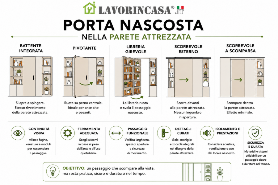

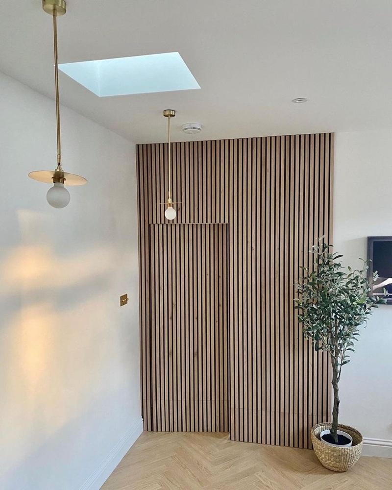

Porta battente integrata nella boiserie
Il sistema più semplice prevede una porta battente rivestita con lo stesso materiale della parete attrezzata.
L’anta può sembrare un pannello verticale o una falsa colonna.
Le fughe vengono inserite nel reticolo della boiserie, mentre la maniglia tradizionale può essere sostituita da una gola o da un profilo verticale.
Questa configurazione occupa spazio durante l’apertura, ma offre un movimento intuitivo e un passaggio ampio.
È indicata per pannelli laccati, impiallacciati o rivestiti con doghe leggere.
Le cerniere devono essere regolabili e dimensionate considerando l’intero peso, compresi rivestimento, maniglia ed eventuali elementi applicati.

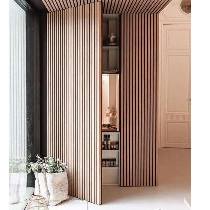

Pannello pivotante per ante alte e pesanti
Quando il pannello raggiunge il soffitto o sostiene una finitura consistente, può essere preferibile un’apertura pivotante.
Il peso viene trasferito al perno inferiore, mentre il supporto superiore mantiene verticale l’anta.
L’asse di rotazione può essere arretrato rispetto al bordo, ottenendo un movimento più equilibrato rispetto a quello di una porta incernierata lateralmente.
Occorre verificare:
  • resistenza del solaio;
  • presenza di riscaldamento a pavimento;
  • spazio di rotazione sui due lati;
  • larghezza effettiva del passaggio;
  • protezione dei punti di schiacciamento.
Il pivot non deve essere fissato soltanto al parquet, al massetto galleggiante o a un controsoffitto leggero.
Se pavimento e soffitto non offrono supporti adeguati, serve un telaio strutturale indipendente.

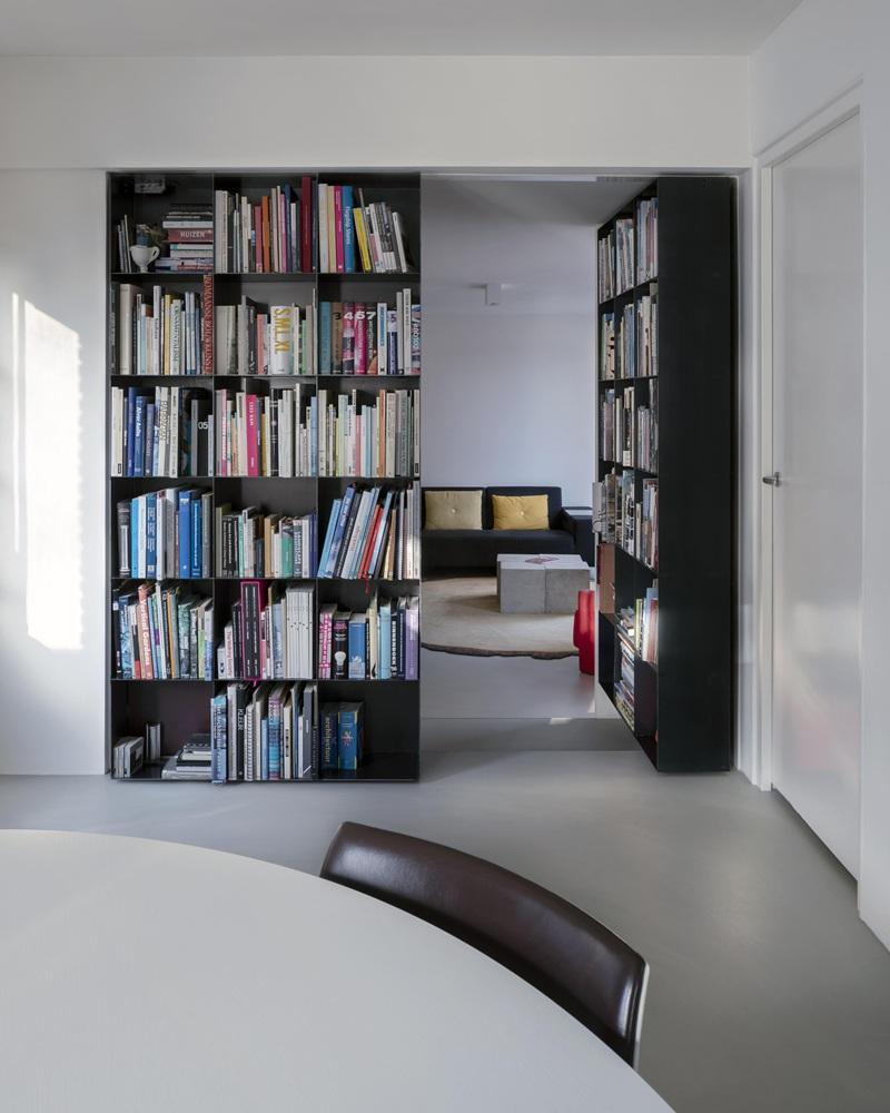

Libreria girevole come passaggio segreto
La libreria girevole è la soluzione più scenografica, ma anche una delle più delicate.
Il modulo ruota attorno a un asse verticale e può contenere ripiani veri oppure nicchie decorative.
Libri e oggetti aumentano il carico e spostano il baricentro durante l’apertura.
Libreria nascosta parete attrezzata, da PinterestLibreria nascosta parete attrezzata - Pinterest
Per ridurre i problemi è consigliabile:
  • limitare la profondità dei ripiani;
  • prevedere bordi di contenimento;
  • collocare i pesi vicino all’asse;
  • evitare vasi e oggetti fragili;
  • definire un carico massimo;
  • installare un fermo in posizione aperta.
In molti casi conviene realizzare una falsa libreria poco profonda.
Mantiene l’effetto visivo desiderato, ma riduce peso, leva e rischio di caduta degli oggetti.
Pannelli scorrevoli davanti alla parete attrezzata
Un pannello scorrevole permette di liberare il vano senza occupare lo spazio davanti alla porta.
La superficie mobile può proseguire la boiserie e scorrere davanti ai moduli fissi oppure scomparire dentro una struttura predisposta.
La seconda soluzione offre un risultato più pulito, ma richiede un’intercapedine ispezionabile.

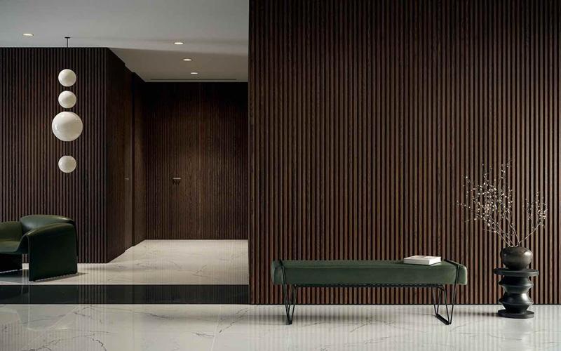

Con una parete a doghe, il bordo della porta può coincidere con lo spazio tra due listelli.
In una boiserie modanata, le cornici devono interrompersi sul perimetro dell’anta senza creare gradini.
Parete a doghe, da PinterestParete a doghe - Pinterest
