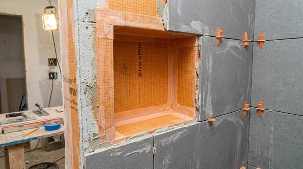

La nicchia KERDI-BOARD-N di Schlüter-SystemsLa nicchia KERDI-BOARD-N - Schlüter-Systems
Per ottenere un risultato davvero durevole, però, la nicchia deve essere progettata fin dalle prime fasi della ristrutturazione.
Non si tratta soltanto di ricavare un vano nella parete, ma di coordinare struttura, impianti, impermeabilizzazione e rivestimenti affinché il risultato sia pratico e resistente nel tempo.
Ecco tutto quello che serve sapere.

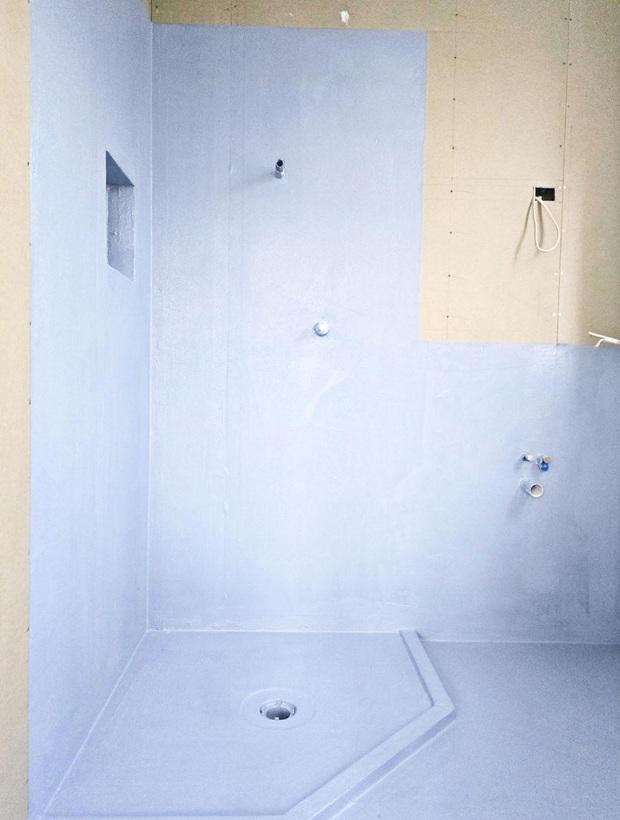

Impermeabilizzazione: il dettaglio che fa la differenza
L'errore più comune consiste nel ritenere che piastrelle e fughe siano impermeabili.
In realtà la vera protezione si trova sotto il rivestimento.
Impermeabilizzazione nicchia doccia, da bathify.caImpermeabilizzazione nicchia doccia - bathify.ca
La zona doccia deve essere trattata mediante un sistema completo composto da:
  • membrane impermeabilizzanti;
  • nastri per gli angoli;
  • sigillature elastiche;
  • pannelli impermeabili dove previsto.
Ogni raccordo interno della nicchia richiede particolare attenzione perché rappresenta uno dei punti più esposti alle infiltrazioni.
Intervenire successivamente è complesso e spesso comporta la demolizione del rivestimento.

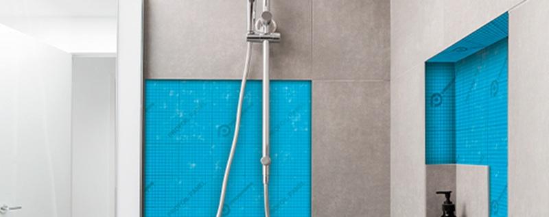

Tre soluzioni professionali per realizzare una nicchia doccia
Durante una ristrutturazione è possibile affidarsi a sistemi specifici già predisposti per l'ambiente doccia.
Un esempio? KERDI-BOARD-N di Schluter-Systems sono elementi prefabbricati da incasso realizzati in KERDI-BOARD per la creazione di nicchie e piani di appoggio in una parete.
Si possono rivestire direttamente con piastrelle, altro materiale spatolabile o intonaco.
Il modello KERDI-BOARD-N di Schlüter-SystemsProgettazione bagno: modello KERDI-BOARD-N - Schlüter-Systems
Grande libertà di progettazione, grazie a quattro diverse dimensioni disponibili e alla possibilità di montare in modo variabile formati rettangolari e ripiani intermedi.
