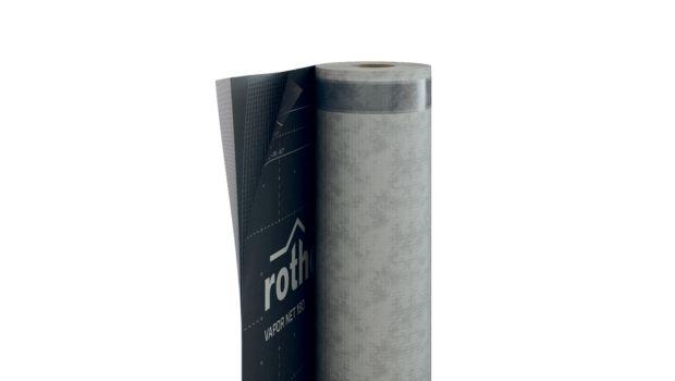

Cosa sono i nastri freno vaporeNastro freno vapore di Rotho Blaas srl
Non hanno lo scopo di sigillare in modo rigido e assoluto. Il loro compito è più sottile: limitare e regolare il passaggio del vapore, evitando accumuli pericolosi.
Per farlo devono mantenere adesione e stabilità nel tempo, anche con variazioni di temperatura e umidità.
Per questo non possono essere sostituiti da nastri comuni.
Produttori come Siga e Rotho Blaas srl sviluppano adesivi specifici per l'edilizia a secco, testati per lavorare insieme a membrane e isolanti, senza perdere efficacia dopo pochi anni.

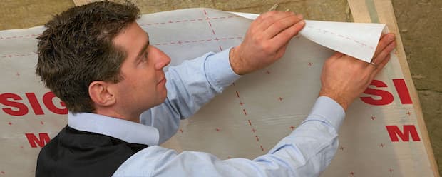

Nastro freno vapore installatoCome funzionano i nastri freno vapore per sistema anticondensa - Siga
Intervenire senza considerare il percorso del vapore può portare a problemi che emergono solo dopo mesi.
Quando compaiono, spesso richiedono lavori invasivi per essere risolti.

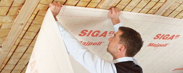

Come avviene la posaPerché la posa deve essere fatta nel modo giusto - Foto Siga
Un piccolo varco permette all'aria calda e umida di entrare nella stratigrafia. Lì incontra superfici fredde e condensa.
All'esterno tutto può sembrare normale, mentre all'interno il danno cresce.
Queste situazioni sono difficili da individuare a posteriori. Per questo la prevenzione, fatta in fase di posa, resta l'approccio più efficace.

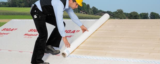

Importanza della qualità del materialeLa posa e la qualità del materiale sono importantissimi - Siga
Rispettare queste indicazioni richiede tempo e attenzione. Significa preparare i supporti, verificare la continuità e controllare ogni raccordo.
È in questa fase che si decide la durata dell'intervento. Un dettaglio curato oggi evita problemi che, domani, richiederebbero interventi molto più invasivi.

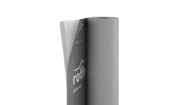

Perché usare i nastri freno vaporePerché conviene gestire il vapore da subito - Rotho Blaas
Una gestione consapevole del vapore aiuta a preservare le prestazioni dell'isolamento e a ridurre il rischio di muffe.
In un'edilizia sempre più attenta ai dettagli, sono proprio questi aspetti a fare la differenza.
