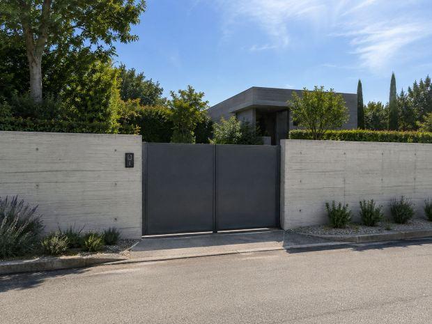

Perché il calcestruzzo faccia a vista richiede più attenzione
Un muro in calcestruzzo faccia a vista richiede una progettazione più accurata rispetto a una parete destinata a essere intonacata o rivestita, perché la superficie del getto rimane direttamente esposta e costituisce anche la finitura definitiva.
Sezione muro in calcestruzzo di contenimento Sezione muro in calcestruzzo di contenimento - Daniele F. Toscana
Porosità, giunti delle casseforme, riprese di getto, variazioni cromatiche, colature e piccole fessure possono quindi rimanere visibili nel tempo.

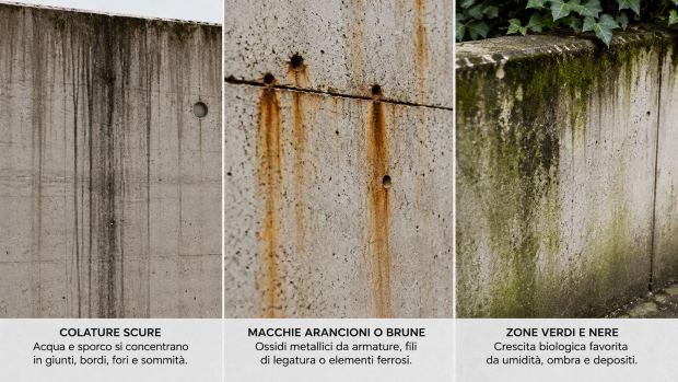

All’esterno, uno dei principali fattori di degrado è l’acqua, che può raggiungere il muro dalla pioggia, dalla sommità, dal terreno o dall’irrigazione.
L’umidità favorisce macchie, efflorescenze, crescita biologica e, quando sono presenti fessure o un copriferro insufficiente, può contribuire alla corrosione delle armature.
La durabilità del calcestruzzo faccia a vista non dipende quindi soltanto dall’applicazione di un protettivo.
Occorre progettare correttamente miscela, armature, casseforme, getto, maturazione, giunti, sommità e drenaggio, limitando fin dall’origine le principali vie di ingresso dell’acqua.

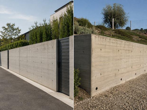

Distinguere un muro di recinzione da un muro di sostegno
Un muro che separa due giardini posti alla stessa quota non è soggetto alla spinta permanente del terreno, ma deve comunque essere dimensionato considerando il peso proprio, l’azione del vento, gli eventuali carichi accidentali e le azioni sismiche previste per il sito.
Muro di recinsione e muro di contenimento Muro di recinsione e muro di contenimento - Daniele F. Toscana

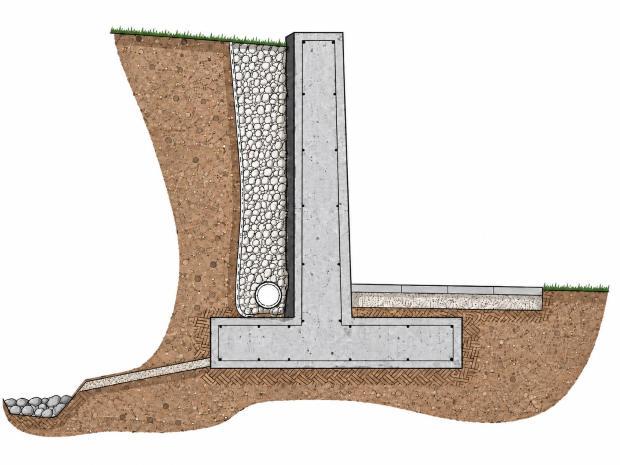

Quando invece il muro trattiene terreno su uno dei lati, assume la funzione di opera di sostegno e deve resistere anche alle spinte esercitate dal terreno, ai sovraccarichi presenti a monte e all’eventuale pressione dell’acqua.
La distinzione incide direttamente su fondazioni, spessori, armature e sistemi di drenaggio.

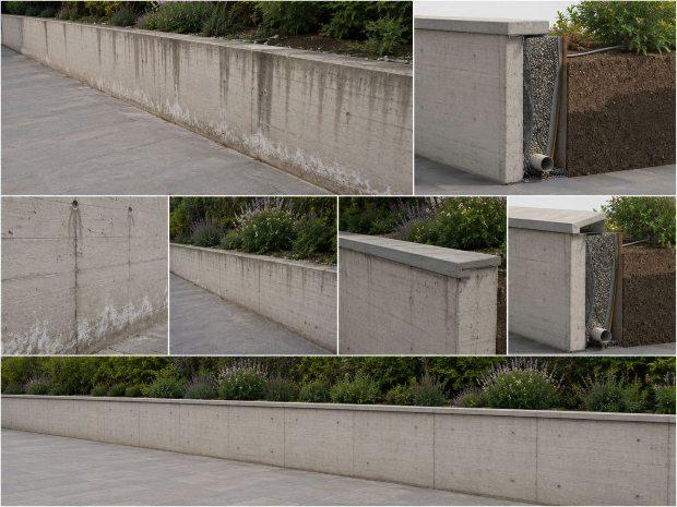

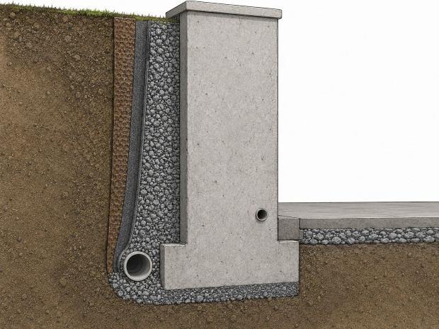

Nel tratto controterra, infatti, l’acqua può accumularsi posteriormente, penetrare attraverso giunti e fessure e raggiungere la faccia visibile trascinando sali e particelle fini.
Per questo un muro di sostegno non può essere protetto semplicemente applicando un prodotto idrorepellente sulla superficie esterna.
È necessario gestire l’acqua sul lato a monte mediante una corretta stratigrafia drenante, proteggere la superficie a contatto con il terreno e prevedere un sistema di raccolta e smaltimento verso un recapito adeguato.

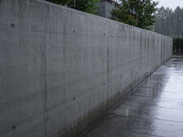

Individuare tutte le vie attraverso cui arriva l’acqua
La pioggia battente rappresenta soltanto una delle sorgenti; una parte importante del degrado deriva dall’acqua che scorre sulla sommità, bagna ripetutamente gli stessi tratti e forma colature verticali.

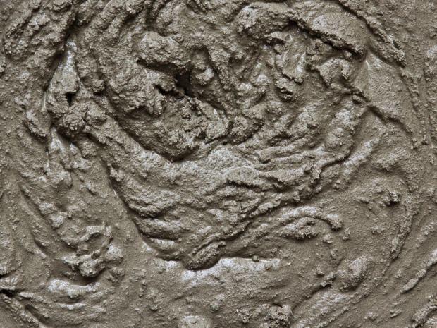

Perché aggiungere acqua in cantiere peggiora superficie e durabilità
Quando il calcestruzzo appare poco lavorabile, può esserci la tentazione di aggiungere acqua direttamente in betoniera o durante il getto.
Calcestruzzo Calcestruzzo - Getty Images
Questa operazione modifica la composizione prevista, aumenta la porosità e può favorire segregazione, essudazione, variazioni cromatiche e fessurazioni da ritiro.
Sulla superficie faccia a vista possono comparire zone più chiare, colature e una pelle meno compatta.
La lavorabilità necessaria deve essere ottenuta attraverso una miscela progettata, additivi compatibili e corretta programmazione di trasporto e getto, non attraverso correzioni improvvisate.

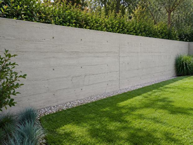

Definire l’aspetto mediante un campione
La definizione faccia a vista non identifica un’unica finitura: la superficie può essere molto uniforme oppure mostrare intenzionalmente impronte delle tavole, giunti, piccoli pori e variazioni naturali.
Committente, progettista e impresa dovrebbero concordare il risultato mediante un campione realizzato con casseforme, distanziatori, prodotto disarmante, miscela e modalità di getto simili a quelli previsti.
Il campione permette di valutare colore, porosità, disposizione dei giunti, tracce dei tiranti e comportamento.
Può inoltre essere utilizzato per provare eventuali protettivi e verificare quanto cambino tonalità e lucentezza.
Pretendere una superficie perfettamente uniforme senza definire criteri, materiali e tolleranze genera facilmente contestazioni.
Il calcestruzzo è un materiale minerale gettato in opera e presenta inevitabilmente variazioni; il progetto deve distinguere ciò che appartiene alla finitura da difetti come nidi di ghiaia, distacchi o ferri affioranti.

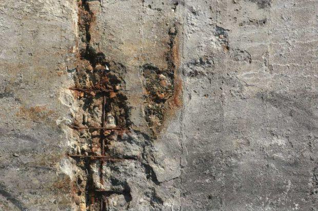

Se si spostano verso la cassaforma, lo spessore di calcestruzzo che le protegge diminuisce.
Un copriferro insufficiente permette a carbonatazione, acqua e agenti aggressivi di raggiungere prima l’acciaio.
La corrosione produce prodotti di volume superiore rispetto al metallo originario, generando pressioni che possono fessurare ed espellere lo strato superficiale.

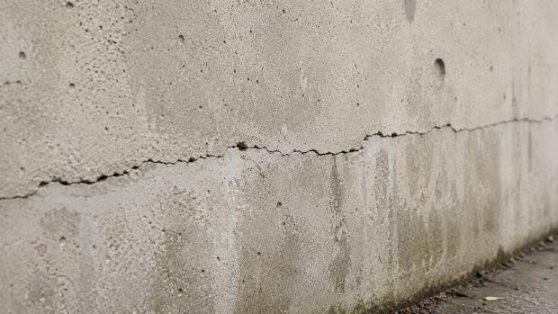

Distinguere le fessure superficiali da quelle strutturali
Una cavillatura molto fine e diffusa può riguardare lo strato superficiale e derivare da essiccazione o finitura.
Fessurazione del calcestruzzo Fessurazione del calcestruzzo - Foto Daniele F. Toscana
Una fessura che attraversa il muro, aumenta nel tempo o presenta spostamenti tra i lembi richiede una valutazione differente.
Prima di chiuderla occorre stabilire origine, profondità, movimento e presenza d’acqua.
Una fessura ancora attiva non dovrebbe essere riempita con una malta rigida che si riaprirà poco distante.

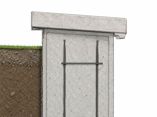

Proteggere la sommità del muro
La testa orizzontale è una delle parti più esposte: l’acqua può rimanere ferma, penetrare nei piccoli pori e scorrere lungo entrambe le facce trascinando sporco.
Copertina protettiva sulla testa del muro Copertina protettiva sulla testa del muro - Daniele F. Toscana
La sommità dovrebbe avere una pendenza continua capace di allontanare l’acqua.
Può essere realizzata direttamente nel getto oppure mediante una copertina in calcestruzzo, pietra o metallo.
Quando viene utilizzata una copertina, questa deve sporgere rispetto alle facce e disporre di un dettaglio che interrompa il ritorno dell’acqua verso il muro.
Senza gocciolatoio, la pioggia segue la superficie inferiore e forma due colature continue.
Giunti e fissaggi della copertina devono consentire dilatazioni e rimanere impermeabili.

Drenare il lato controterra
Nel muro di sostegno occorre ridurre la quantità di acqua che raggiunge la struttura e impedire che si sviluppino pressioni non previste.
Muro divisorio in calcestruzzo Muro divisorio in calcestruzzo - Daniele F. Toscana
Il sistema può comprendere protezione della faccia controterra, strato drenante, geotessile filtrante, tubo di raccolta e recapito.
Materiali e geometrie devono essere dimensionati in funzione del terreno e della portata attesa.
Il geotessile impedisce alle particelle fini di intasare progressivamente il drenaggio.
Non dovrebbe essere utilizzato per avvolgere in modo casuale piccoli cumuli di ghiaia privi di continuità.
Il tubo deve avere pendenza, accessi di pulizia e uno sbocco controllato.
Se termina in un pozzetto sempre pieno, il sistema non può svolgere la propria funzione.
I fori passanti visibili sul prospetto possono scaricare localmente l’acqua, ma lasciano colature e non sostituiscono necessariamente un drenaggio posteriore.
Devono essere previsti nel progetto strutturale e architettonico, non perforati dopo la comparsa delle infiltrazioni.
Riconoscere le principali macchie sui muri in calcestruzzo
Le colature scure seguono normalmente percorsi nei quali acqua e sporco si concentrano: giunti, bordi, fori e sommità prive di gocciolatoio.
Tipi di macchie sul cancestruzzo Tipi di macchie sul calcestruzzo - Daniele F. Toscana
Le macchie arancioni o brune possono essere associate a ossidi metallici provenienti da armature troppo vicine alla superficie, fili di legatura, elementi ferrosi esterni o acqua che attraversa componenti arrugginiti.
Le zone verdi e nere indicano spesso crescita biologica favorita da umidità persistente, ombra e depositi organici.
Una variazione uniforme di colore che compare dopo l’applicazione di un protettivo può invece dipendere dall’assorbimento differente del supporto o da una distribuzione non omogenea del prodotto.
Prima della pulizia bisogna identificare la causa: un detergente aggressivo può schiarire temporaneamente la macchia e alterare in modo irreversibile la pasta cementizia circostante.

Degrado del calcestruzzo attorno ai ferriDegrado del calcestruzzo attorno ai ferri - Getty Images
Quando il fronte di carbonatazione raggiunge l’armatura e sono presenti umidità e ossigeno, può iniziare la corrosione, ed il fenomeno è favorito da calcestruzzo poroso, copriferro ridotto e fessure.
Le prime manifestazioni visibili possono essere linee di ruggine, fessure parallele alle barre e piccoli rigonfiamenti.
Successivamente lo strato superficiale può distaccarsi, lasciando scoperta l’armatura.

Proteggere cancelli, piastre e fissaggi
Cardini, guide, motori, pensiline e recinzioni metalliche introducono forature e carichi concentrati.
Cancello su muro in calcestruzzo Cancello su muro in calcestruzzo - Daniele F. Toscana
I fissaggi devono essere progettati evitando bordi troppo vicini, interferenze con le armature e percorsi d’acqua lungo le barre filettate.
La semplice applicazione di silicone attorno a una piastra non costituisce sempre un dettaglio sufficiente.
Gli elementi metallici devono essere protetti dalla corrosione e separati quando materiali differenti possono innescare fenomeni galvanici.
L’acqua che scorre su acciaio arrugginito produce colature difficili da rimuovere sul calcestruzzo.
Piccoli componenti come rondelle, viti e coperture delle piastre meritano quindi la stessa attenzione dei profili principali.
I fori non più utilizzati devono essere chiusi con materiali compatibili, non lasciati come cavità nelle quali ristagna la pioggia.

Un muro di confine lungo circa venti metri viene progettato in calcestruzzo faccia a vista con sommità completamente piana.
Esempio muretto lungo il giardino Esempio muretto lungo il giardino - Daniele F. Toscana
Sul lato interno è prevista un’aiuola rialzata, mentre all’esterno la parete confina con una pavimentazione.
Dopo le prime stagioni compaiono colature scure sotto i giunti delle casseforme, efflorescenze vicino alla base e alcune fessure verticali irregolari.
L’irrigazione bagna quotidianamente il muro e il terreno dell’aiuola arriva direttamente contro il calcestruzzo.
L’ipotesi iniziale consiste nell’applicare un protettivo trasparente su entrambe le facce.
Il controllo mostra però che l’acqua entra soprattutto dalla sommità e dal lato a contatto con il terreno.
L’intervento viene quindi riorganizzato: la testa riceve una copertina con pendenza e gocciolatoio, il terreno viene separato dalla parete mediante un dettaglio protetto e drenante e l’irrigazione viene spostata.
Le fessure vengono monitorate e classificate: quelle inattive e non strutturali vengono riparate con il sistema previsto, mentre il protettivo idrofobizzante viene applicato soltanto dopo la pulizia e l’asciugatura.
Il muro mantiene alcune variazioni cromatiche, ma smette di ricevere acqua dagli stessi punti.
Proteggere la superficie senza modificare la geometria avrebbe reso meno assorbente la faccia visibile lasciando il muro bagnato dall’interno.
Controllare il muro dopo pioggia e periodi asciutti
L’ispezione più utile non viene eseguita soltanto quando il muro è asciutto.
Durante o subito dopo la pioggia si osservano percorsi dell’acqua, ristagni, funzionamento dei gocciolatoi e zone che si bagnano prima delle altre.
Nelle ore successive si verifica quali aree asciugano lentamente.
Una macchia che rimane scura per giorni può indicare un’alimentazione interna o una maggiore porosità.
Durante la stagione asciutta si controllano fessure, sigillanti, distacchi, ruggine e depositi.
Le misure fotografiche permettono di confrontare l’evoluzione senza affidarsi alla memoria.
