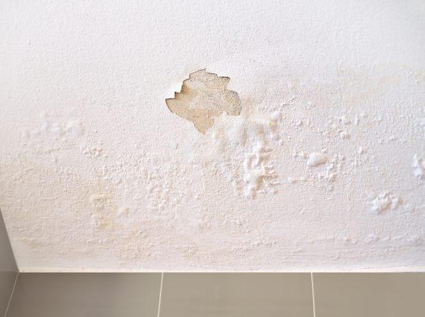

L'intonaco in garage si rovina in basso ma senza perdite visibili
Le pareti del garage che si esfoliano non sono quasi mai un semplice problema di pittura rovinata.
Intonaco rovinato nella parte bassa Intonaco rovinato nella parte bassa - Getty Images
Quando la finitura si solleva, l'intonaco sfarina o compaiono bolle nella parte bassa del muro, spesso alla base ci sono umidità, sali nella muratura, condensa o scarsa ventilazione.
Il garage infatti, è un ambiente particolarmente esposto: pavimenti freddi, auto bagnate, oggetti appoggiati alle pareti e sbalzi di temperatura possono impedire ai muri di asciugare correttamente.
Prima di raschiare e ridipingere è quindi importante capire da dove arriva il degrado.
Una pittura troppo coprente o un rasante non adatto rischiano solo di nascondere il problema per poco tempo.

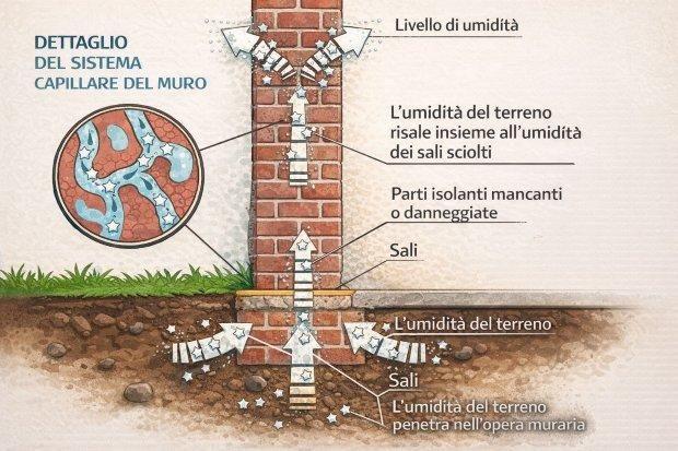

Umidità di risalita causa del muro rovinato vicino al pavimento
Una delle cause più frequenti è l'umidità di risalita.
Si verifica quando la muratura assorbe umidità dal terreno o dalle strutture a contatto con il suolo.
Umidità di risalita - Foto Daniele F. ToscanaUmidità di risalita ed efflorescenze saline - Daniele F. Toscana
L'acqua risale attraverso i capillari del materiale e porta con sé sali minerali.
Quando l'umidità evapora verso l'interno del garage, i sali restano nella parete o sulla superficie.
Il segnale tipico è un degrado che parte dal basso e tende a mantenere un'altezza abbastanza riconoscibile.
Non sempre la parete appare bagnata.
A volte si vede solo intonaco polveroso, pittura distaccata e una fascia più chiara o più scura rispetto al resto del muro.
Questo tipo di problema non si risolve con una semplice pittura lavabile o con un prodotto coprente.
Se l'umidità continua a risalire, la nuova finitura verrà spinta via di nuovo.
Prima di rifinire la parete bisogna capire se la muratura sta ricevendo umidità dal basso e se il vecchio intonaco è ancora compatibile con quella condizione.

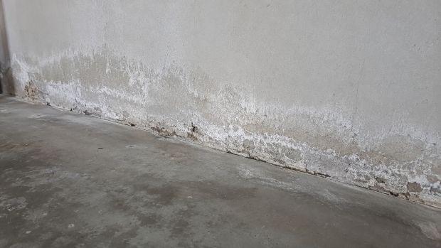

Sali nella muratura e sfogliamento dell'intonaco
I sali sono uno degli aspetti meno considerati.
Quando l'umidità evapora, i sali cristallizzano all'interno dell'intonaco o appena sotto la pittura.
Questa cristallizzazione crea pressioni che sollevano la finitura e sbriciolano progressivamente lo strato superficiale.
Efflorescenze in garage vicino al pavimento Efflorescenze in garage vicino al pavimento - Daniele F. Toscana
È per questo che spesso si trovano polvere bianca, rigonfiamenti secchi o intonaco che si stacca a scaglie anche senza parete visibilmente bagnata.
Il muro sembra asciutto, ma continua a degradarsi perché il processo è già dentro il materiale.
Nei garage questo fenomeno può essere accentuato da sali portati dall'esterno: acqua piovana, residui di strada sulle ruote dell'auto, polvere, prodotti antigelo nelle zone fredde e sporco depositato vicino alla soglia.
Anche se la causa principale non è sempre esterna, l'ambiente del garage facilita l'accumulo e la permanenza di questi residui.

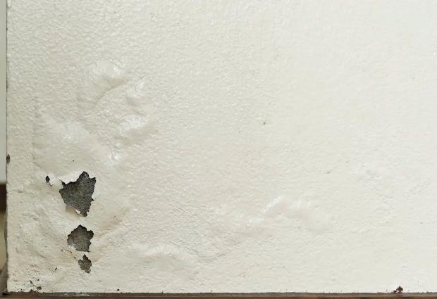

Garage poco ventilati e oggetti appoggiati alle pareti
La ventilazione del garage incide molto.
Un box pieno di scaffali, scatoloni, attrezzi, gomme, biciclette e mobili dismessi lascia poca aria libera lungo le pareti.
Gli oggetti appoggiati al muro creano zone nascoste dove l'umidità resta più a lungo.
La scarsa ventilazione può causare problemi La scarsa ventilazione può causare problemi - Getty Images
Il problema si concentra spesso dietro scaffali metallici, armadi da garage o pile di scatole.
La parete non respira, la polvere si accumula e l'umidità non evapora correttamente.
Quando si spostano gli oggetti dopo mesi, si trovano aloni, pittura gonfia o intonaco che viene via al tatto.
Non è solo un problema estetico perché se la parete resta chiusa e umida per molto tempo, il degrado accelera e può coinvolgere anche ciò che è appoggiato: cartoni, legno, tessuti, attrezzi e parti metalliche soggette a ossidazione.

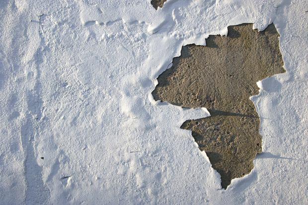

Pitture sbagliate e interventi che peggiorano il distacco dell'intonaco in garage
Quando la parte bassa del muro si rovina, la tentazione è raschiare e ridipingere.
È comprensibile, ma spesso è un intervento temporaneo.
Se si applica una pittura troppo chiusa su una parete che deve ancora smaltire umidità, si rischia di intrappolare il problema.
Pitture errate possono dare problemi Pitture errate possono dare problemi - Getty Images
Le pitture impermeabili o molto filmanti possono sembrare una soluzione perché coprono il difetto e rendono la superficie più uniforme.
Tuttavia, se l'umidità continua a spingere dall'interno o dal basso, la finitura farà bolle, si solleverà e si sfoglierà di nuovo.
Anche gli intonaci non adatti possono peggiorare la situazione.
In presenza di sali e umidità persistente, serve un ciclo compatibile con la causa del degrado.
Applicare un rasante qualsiasi su una muratura ancora contaminata da sali significa quasi sempre rimandare il problema.

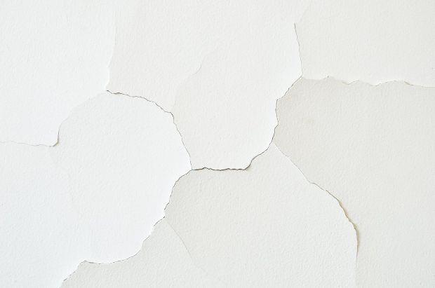

Quando serve una verifica tecnica
È opportuno approfondire quando il degrado si ripresenta dopo ogni riparazione, quando l'intonaco si stacca in modo esteso, quando compaiono sali in quantità evidente o quando il garage confina con terreno, rampe, muri controterra o ambienti interrati.
Intonaco ammalorato Intonaco ammalorato - Getty Images
In questi casi può essere necessario valutare umidità di risalita, impermeabilizzazione esterna, drenaggio, ventilazione e tipo di intonaco presente.
Il tecnico può distinguere una semplice condensa superficiale da un problema più stabile nella muratura.
Un muro del garage che si sfoglia nella parte bassa non va letto solo come un difetto di pittura.
Spesso indica che la parete sta gestendo male umidità, sali e scarsa asciugatura.
Capire se il problema arriva dal basso, dall'aria interna o dal contatto con superfici fredde permette di scegliere un intervento coerente, evitando ripristini estetici destinati a durare poco.
