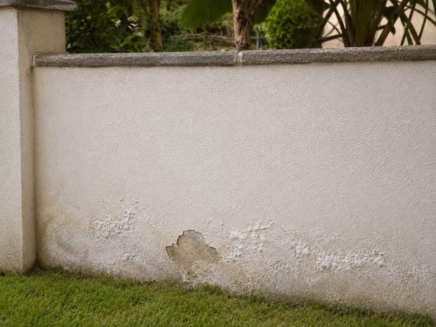

Segnali più riconoscibili che indicano umidità di risalita
L’umidità di risalita si riconosce soprattutto dalla posizione delle macchie.
Di solito gli aloni bianchi partono dalla base del muretto e formano una fascia irregolare vicino al terreno, al marciapiede o all’aiuola.
Muretto con segni di umidità di risalitaMuretto di recinzione con segni di umidità di risalita - Daniele F. Toscana
Dopo la pioggia la parte bassa può apparire più scura; quando asciuga, invece, compaiono polvere bianca, sali o piccole croste.
Un altro segnale frequente è l’intonaco che si indebolisce.
Se passando la mano la superficie lascia polvere, se la pittura si gonfia o si stacca, l’umidità non è solo superficiale.
Il problema è più probabile quando il muretto è a contatto diretto con terreno bagnato, pavimentazioni addossate o irrigazione frequente.
Se la fascia bianca torna dopo ogni pulizia e resta concentrata nella parte bassa, conviene considerarla un segnale di umidità proveniente dal basso.

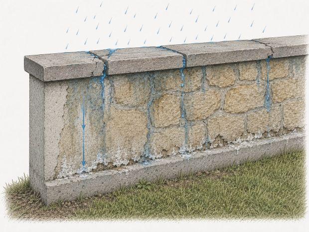

Acqua che penetra dall’alto nel muretto: copertina, crepe e giunti
Le macchie bianche sul muretto non dipendono sempre dall’umidità di risalita.
In molti casi l’acqua entra dall’alto, attraverso una copertina fessurata, giunti aperti, crepe nell’intonaco o punti non sigillati.
Acqua che entra da difetti della copertinaAcqua che entra da difetti della copertina - Daniele F. Toscana
Una volta penetrata nella struttura, l’umidità scende all’interno del muretto e riemerge più in basso, lasciando aloni chiari e depositi salini.
La copertina superiore ha un ruolo molto importante perché deve proteggere la muratura dalla pioggia e far defluire l’acqua verso l’esterno.
Se manca il gocciolatoio, se la pendenza è sbagliata o se le fughe tra gli elementi sono rovinate, l’acqua può infiltrarsi con facilità.
Un indizio utile è la posizione delle macchie. Se compaiono sotto la copertina, lungo i bordi superiori o vicino a crepe e giunti verticali, il problema potrebbe arrivare dall’alto.

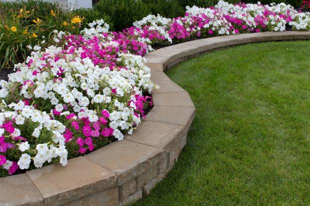

Le aiuole peggiorano la situazione quando la terra arriva troppo in alto, copre parte dell’intonaco o resta a contatto diretto con la muratura.
Anche pacciamatura, foglie e corteccia possono trattenere acqua contro il muretto.
Prima di ridipingere, conviene controllare irrigatori, gocciolatori, pendenze e ristagni alla base. Spesso basta allontanare l’acqua dal muretto per ridurre il problema.

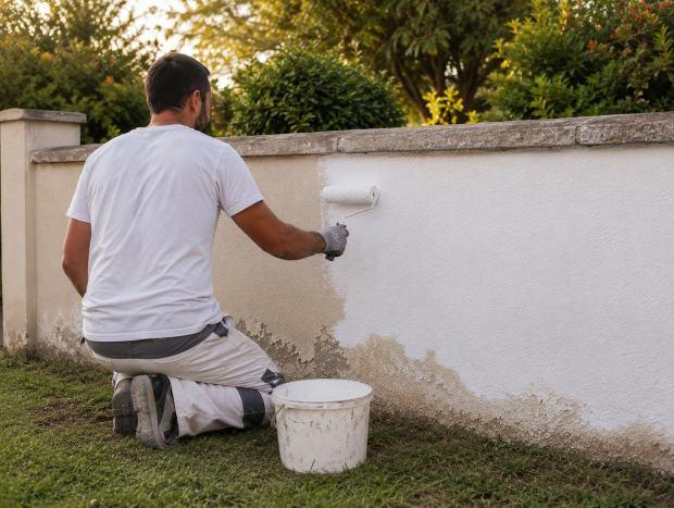

Errori da evitare prima di ridipingere il muretto
Il primo errore è ridipingere subito il muretto per coprire le macchie bianche.
Se l’umidità è ancora attiva, i sali torneranno in superficie e la nuova pittura rischierà di gonfiarsi, sfogliarsi o staccarsi dopo poco tempo.
Ridipingere subito può essere un erroreRidipingere subito può essere un errore - Daniele F. Toscana
Un altro errore frequente è usare pitture troppo impermeabili o rivestimenti plastici su un supporto umido. In questo modo l’acqua resta intrappolata nella muratura e può peggiorare il degrado dell’intonaco.
Attenzione anche alla pulizia aggressiva: acidi, anticalcare o idropulitrici troppo potenti possono danneggiare intonaco, pietra, mattoni o calcestruzzo.
Prima di intervenire, conviene capire se le macchie dipendono da risalita, infiltrazioni dall’alto, irrigazione o terreno bagnato.
La pittura dovrebbe essere l’ultimo passaggio, dopo la rimozione dei sali, l’asciugatura del supporto e il controllo di crepe, fughe, copertina e base del muretto.

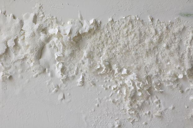

Intonaco che si sfarina: quando chiamare un tecnico
Quando le macchie bianche sono accompagnate da intonaco che si sfarina, il problema non è più solo estetico.
pittura per esterni
I sali trasportati dall’umidità possono cristallizzare nei pori del materiale e indebolire progressivamente la superficie.
Il muretto può diventare polveroso, friabile o presentare piccoli distacchi.
Un segnale semplice da controllare è il contatto con la mano: se l’intonaco lascia polvere, sabbia o frammenti, significa che ha perso compattezza.
Anche zone che suonano vuote quando vengono battute leggermente possono indicare un distacco dal supporto.
In questi casi pulire e ridipingere non basta.
Prima bisogna capire da dove arriva l’acqua e rimuovere le parti non aderenti.
È meglio chiamare un tecnico quando il degrado si estende, compaiono crepe, distacchi profondi o il fenomeno ritorna dopo ogni intervento superficiale.

Quando le macchie sono concentrate sul lato rivolto verso il giardino, la causa può essere l’irrigazione, un’aiuola troppo vicina o terreno che resta bagnato.
