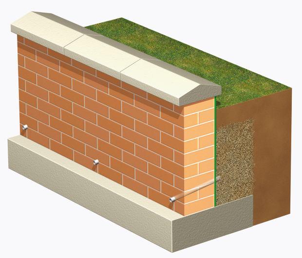

Muro di contenimento in sezioneMuro di contenimento in sezione - Daniele F. Toscana
A differenza di un semplice muretto di recinzione un muro di contenimento trattiene terra, dislivelli, aiuole rialzate o scarpate e lavora quindi sotto pressione.
Il rigonfiamento può sembrare all'inizio un difetto estetico, come una bolla dell'intonaco, una zona più sporgente o una superficie non più perfettamente dritta.
In realtà può essere il primo segnale di un problema legato ad acqua, drenaggio insufficiente, terreno troppo pesante o movimento della muratura.
Anche se non ci sono crepe evidenti, la deformazione va osservata subito, perché nei muri di contenimento la deformazione può comparire prima della fessurazione.
Limitarsi a rasare o ridipingere la superficie rischia quindi di nascondere il sintomo senza risolvere la causa, con anche conseguenze pericolose in certi casi.

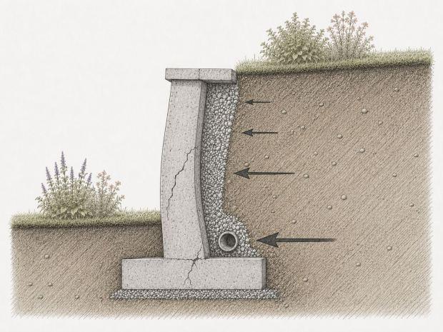

La spinta del terreno dietro il muro di contenimento
La spinta del terreno è una delle cause principali di un muro di contenimento gonfio.
Il terreno, soprattutto quando assorbe acqua dopo piogge abbondanti o irrigazioni frequenti, aumenta di peso e preme contro la parete.
Spinta del terreno su un muro di contenimentoSpinta del terreno su un muro di contenimento - Daniele F. Toscana
Questa pressione non agisce sempre in modo uniforme.
Può concentrarsi in alcuni punti, ad esempio dove il terreno è più compatto, dove ristagna l'acqua, dove sono presenti radici o dove il riempimento dietro il muro è stato eseguito con materiale poco drenante.
Per questo la deformazione può comparire solo in una zona limitata e non lungo tutta la muratura.
Il rigonfiamento è quindi il segnale visibile di una forza che lavora dal lato nascosto del muro, cioè quello controterra.
Se la parete inizia a perdere planarità, non bisogna considerarla soltanto rovinata in superficie visto che potrebbe stare cedendo lentamente alla pressione retrostante.

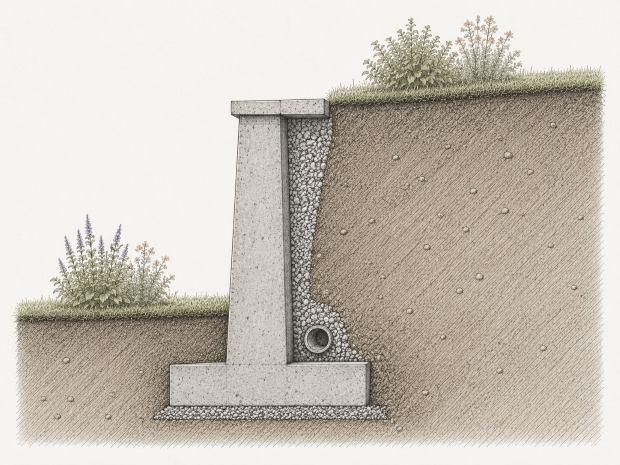

Acqua e drenaggio insufficiente: la causa più frequente dei rigonfiamenti
L'acqua è spesso la causa principale di un muro di contenimento gonfio.
Quando il terreno dietro la parete si satura dopo piogge intense, irrigazioni frequenti o scarichi mal gestiti, aumenta di peso e spinge con più forza contro la muratura.
Muro di contenimento con cattivo drenaggio Muro di contenimento con cattivo drenaggio - Daniele F. Toscana
Se il drenaggio è insufficiente, questa pressione non riesce a scaricarsi e può provocare rigonfiamenti localizzati, distacchi dell'intonaco, aloni umidi o fuoriuscite d'acqua da punti non previsti.
Il problema è particolarmente evidente quando mancano fori di scarico, quando sono ostruiti da terra, radici o muschio, oppure quando dietro il muro non è presente uno strato drenante adeguato.
In questi casi la parete non trattiene più soltanto il terreno, ma anche l'acqua accumulata, con una sollecitazione continua che può peggiorare nel tempo.

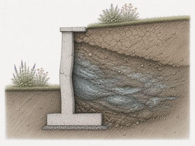

Terreno argilloso, riempimenti sbagliati e pressione sulla parete
Il tipo di terreno dietro il muro incide molto sulla formazione dei rigonfiamenti.
Un terreno argilloso ad esempio, trattiene acqua più facilmente, si gonfia quando è bagnato e si ritira nei periodi asciutti.
Muro di contenimento con terreno argillosoMuro di contenimento con terreno argilloso - Daniele F. Toscana
Questa alternanza può sottoporre la parete a spinte continue, soprattutto dopo estati secche seguite da piogge intense.
Anche un riempimento eseguito male può creare problemi: terra fine, materiale di scarto, strati compattati in modo irregolare o assenza di ghiaia drenante impediscono all'acqua di defluire correttamente.
In superficie il giardino può sembrare stabile, ma dietro il muro il terreno può diventare pesante e spingere in modo non uniforme.
Per questo un rigonfiamento localizzato può dipendere proprio da una zona retrostante meno drenante o più compatta rispetto al resto del contenimento.
