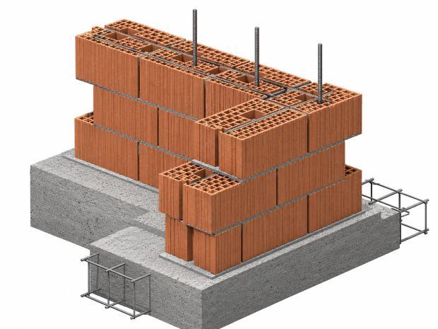

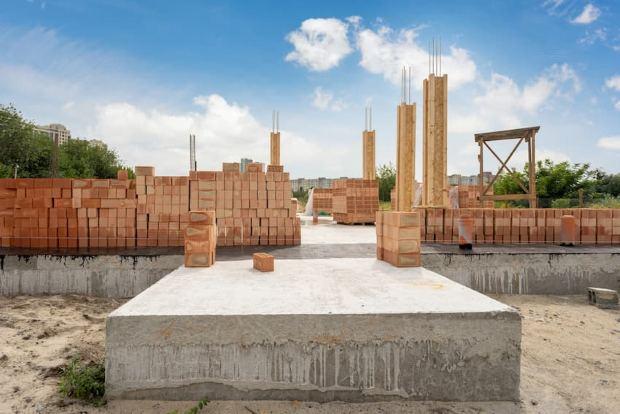

Come è costruita una casa in muratura armata

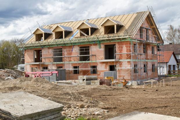

Una costruzione in muratura armata utilizza blocchi specifici predisposti per accogliere armature verticali e orizzontali.
Esempio di muratura armata Esempio di muratura armata - Daniele F. Toscana
Le barre metalliche vengono inserite negli alloggiamenti previsti e integrate con malta o calcestruzzo fluido, secondo le indicazioni del progetto strutturale.
Le pareti portanti devono essere distribuite nelle due direzioni principali dell’edificio.
Non è sufficiente realizzare un involucro resistente lungo il perimetro: anche la disposizione interna deve garantire un comportamento equilibrato, evitando zone troppo rigide e parti prive di elementi capaci di assorbire le azioni orizzontali.
Cordoli, architravi, solai e fondazioni devono essere collegati alle pareti in modo coerente.
L’edificio funziona come un insieme di superfici resistenti unite tra loro.
Per questo aperture, porte, finestre e passaggi impiantistici devono essere definiti prima dell’esecuzione.
La muratura armata si presta bene a edifici residenziali con geometrie regolari, altezze contenute e distribuzioni interne abbastanza stabili.
È adatta a case unifamiliari, bifamiliari e piccoli edifici nei quali le pareti possono essere organizzate senza grandi discontinuità.
La precisione in cantiere è fondamentale.
Armature mancanti, giunzioni non corrette, riempimenti incompleti o tracce eseguite successivamente senza controllo possono compromettere la continuità prevista dal progetto.

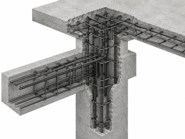

Come funziona un telaio in cemento armato

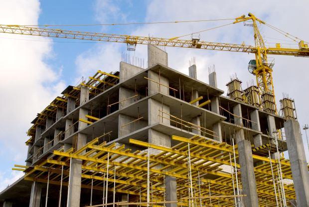

Nel telaio in cemento armato i carichi dei solai vengono trasferiti alle travi, poi ai pilastri e infine alle fondazioni.
Telaio il cemento armato Telaio il cemento armato - Daniele F. Toscana
La resistenza alle azioni orizzontali viene affidata al sistema di travi e pilastri e, quando previsti, a pareti strutturali o nuclei rigidi.

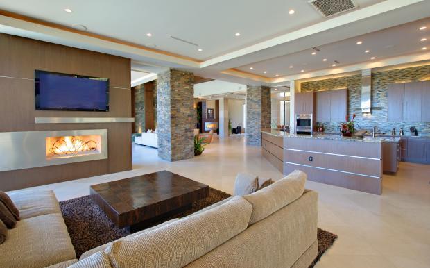

La libertà nella distribuzione interna è uno dei principali elementi di confronto.
Nel telaio in cemento armato, molte pareti interne non sono portanti.
Edificio in cemento armato Edificio in cemento armato - Getty Images
Questo permette di organizzare gli ambienti con maggiore flessibilità e facilita eventuali modifiche future.
Una casa con grande open space, cucina comunicante con il soggiorno, ampie vetrate e poche pareti interne trova spesso nel telaio una soluzione più semplice.
Anche la possibilità di avere piante differenti tra piano terra e piano superiore può essere gestita con maggiore libertà.

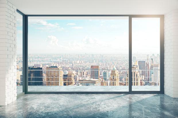

Le dimensioni e la posizione delle aperture incidono molto sulla scelta.
La muratura armata richiede porzioni di parete resistenti sufficienti tra porte e finestre.
Ampia vetrata Ampia vetrata - Getty images
Una facciata quasi interamente vetrata può ridurre eccessivamente la superficie disponibile per gli elementi portanti.
È comunque possibile inserire aperture ampie, ma devono essere coordinate con il progetto strutturale, con architravi, cordoli e pareti disposte negli altri lati dell’edificio.
Quando le vetrate diventano numerose e molto larghe, il telaio in cemento armato può offrire maggiore adattabilità.
Con il telaio, le aperture possono essere collocate tra pilastri e sotto le travi, permettendo serramenti di dimensioni importanti.
Anche porticati, garage aperti e passaggi larghi sono generalmente più semplici da integrare.
Bisogna però evitare pilastri e travi collocati senza considerare il disegno dei serramenti.
Una grande vetrata attraversata da un pilastro non previsto architettonicamente perde parte del proprio valore. Struttura e facciata devono essere progettate insieme.

Tempi e organizzazione del cantiere
La muratura armata può consentire un processo costruttivo lineare, perché le pareti svolgono contemporaneamente funzione portante e di chiusura.
Costruzione casa in mattoni Costruzione casa in mattoni - Foto Getty Images
Dopo fondazioni e solai, l’edificio assume rapidamente la propria configurazione.
Il risultato dipende però dalla disponibilità di maestranze che conoscano bene il sistema e rispettino armature, riempimenti e dettagli.
Il telaio in cemento armato richiede casserature, armature, getti, maturazione e successiva realizzazione dei tamponamenti.
Le fasi sono più distinte e possono coinvolgere squadre differenti.
Offre maggiore libertà geometrica, ma richiede coordinamento preciso tra struttura e chiusure.
I tempi reali dipendono più dall’organizzazione dell’impresa che dal sistema in astratto.
Una muratura armata eseguita da personale inesperto può procedere lentamente e accumulare errori.
Un telaio ben organizzato può essere realizzato con rapidità, ma subire ritardi nella successiva chiusura dell’involucro.
Prima della scelta è utile valutare le competenze disponibili sul territorio.
La qualità dell’esecuzione conta più di una differenza teorica di pochi giorni.
