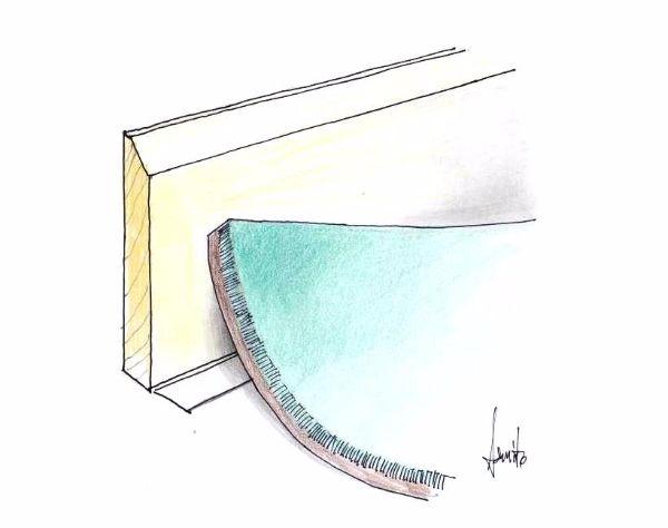

Se nel rivestimento stesso è incorporato un fondo in gomma, l'ideale è adoperare il nastro biadesivo, come ho raffigurato nel sovrastante disegno. Va applicato un nastro largo 5 cm lungo il perimetro del vano; solo quando si è pronti per applicare nella giusta posizione la moquette ben tesa e liscia, si può rimuovere la carta protettiva del biadesivo.

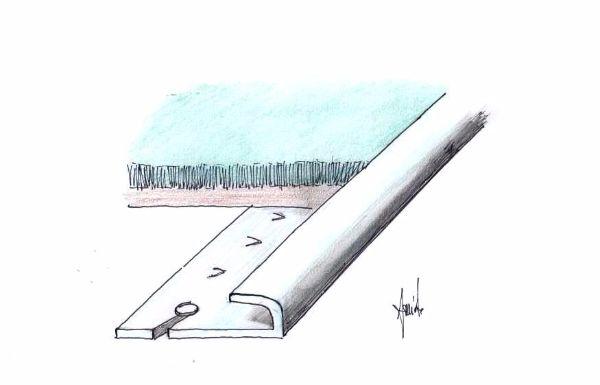

Posa moquette su soglia chiodata per vano porta
Per la messa in opera a livello dei vani delle porte, si tagliano a misura le strisce e si colloca la moquette entro l'apposita soglia chiodata; anche il sottofondo dovrà essere posizionato precisamente al di sotto del rivestimento, per un risultato a perfetto incastro.
