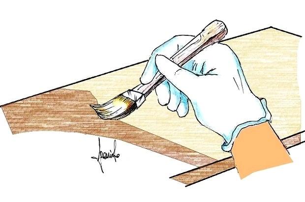

Verniciatura dei pannelli in legno per creare i mobiletti d'ingresso
Si acquistano dei pannelli in legno o in MDF (fatti tagliare della misura voluta e preforati per il successivo assemblaggio, presso il centro di bricolage), oltre a una specifica vernice trasparente protettiva per il legno.
È opportuno carteggiare la superficie delle tavole in legno, con carta abrasiva, preferibilmente a grana 180, successivamente si pulisce bene la superficie con un panno.
Si agita la vernice trasparente di finitura per legno e la si applica con un pennello, passando più mani fino a che il legno ne riesca ad assorbire.
Mobile ingresso fai da te: verniciatura pannelli MDF
Una base di 2-3 mani dovrebbe essere sufficiente. È bene assicurarsi che i solventi della vernice evaporino in fretta, per evitare problemi nella fase di asciugatura.
In alternativa, uno spruzzo di vernice ad alta pressione previene sgocciolii e migliora la qualità e l'effetto estetico dello strato di vernice trasparente, per evidenziare e far risaltare le venature del legno.

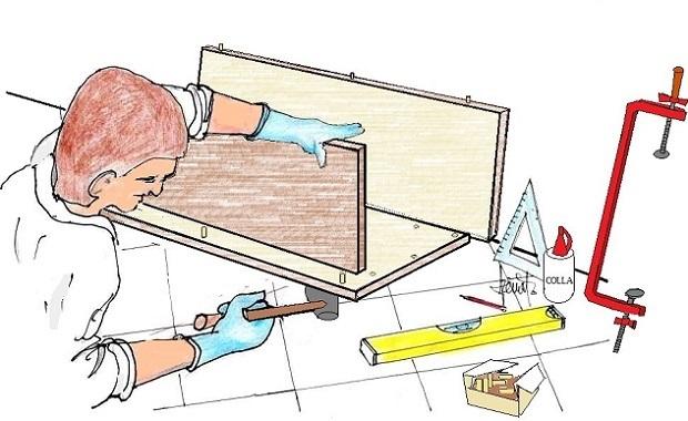

Creare mobili per arredamento entrata casa: assemblaggio pensili
L'assemblaggio dei mobiletti fai da te per arredare l'entrata di casa, può essere effettuato con sistema a incastro e incollaggio.
Mobile ingresso fai da te: assemblaggio pannelli MDF
Si acquistano i cosiddetti pioli o perni, detti anche tasselli o spine in legno, da inserire nei fori (appositamente predisposti dal rivenditore) lungo lo spessore dei pannelli.
A loro volta, i perni in legno dovranno essere incastrati negli altri corrispondenti fori, aggiungendo l'opportuna quantità di colla, per ottenere un saldo incastro del tipo maschio - femmina.
In questo modo, si ottengono le cosiddette casse strutturali dei pensili da fissare sulla parete dell'ingresso.
