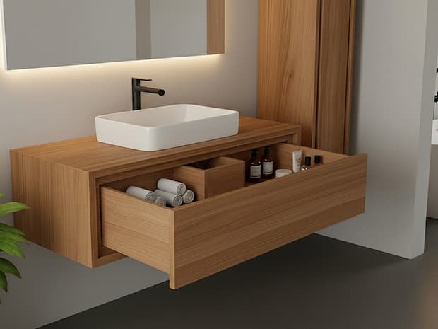

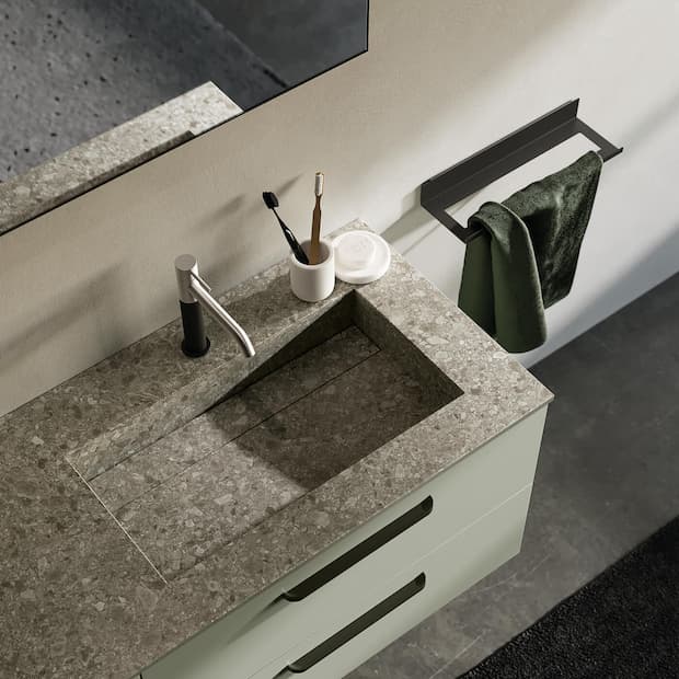

Nella foto seguente, elegante e funzionale zona lavabo firmata Punto Tre Srl.
Sistemi Comp 20Mobile lavabo Sistemi Comp 20 - Punto Tre

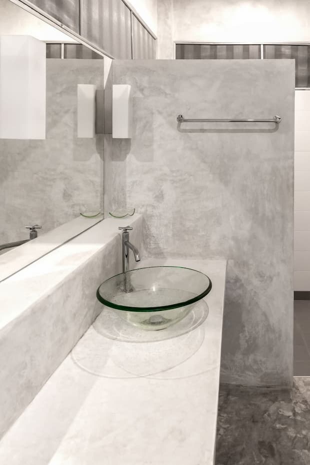

La forma del lavabo è importante per il contenimento degli schizziLa forma del lavabo incide sulla gestione degli schizzi d'acqua - Getty Images
Anche la forma del lavabo bagno incide sulla formazione di acqua stagnante sul piano d'appoggio.
Alcuni modelli sono esteticamente validi ma la loro scarsa profondità favorisce la fuoriuscita di acqua verso l'esterno.
Ci sono poi modelli di lavabo i cui bordi convogliano gli schizzi proprio verso le zone di contatto con il mobile.

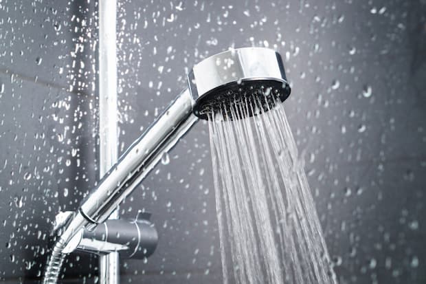

Spesso, infatti, è determinante l'azione della condensa, soprattutto se l'ambiente è piccolo, poco ventilato o utilizzato frequentemente per docce calde.
Dopo una doccia, il vapore si deposita sulle superfici più fredde e sulle zone meno ventilate; di conseguenza, il mobile vicino al lavabo può trattenere umidità anche quando non viene bagnato direttamente.
La doccia fa aumentare il vapore nel bagnoLe docce calde aumentano la condensa nel bagno - Getty Images

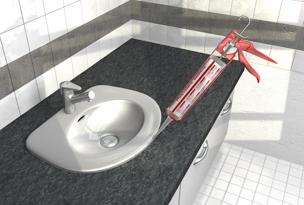

Bastano una sigillatura consumata, uno strato di silicone staccato o una piccola fessura per consentire all'umidità di penetrare sotto la superficie.
Siliconare attentamente bordi e fessureRipristinare la protezione dei bordi del lavabo con silicone - Getty Images
Il problema è che l'acqua non resta sempre visibile: può scorrere internamente, raggiungere il pannello e lasciare tracce solo dopo settimane.

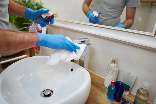

Asciugare sempre il piano circostante al lavaboFondamentale mantenere perfettamente asciutto il piano circostante il lavabo - Getty Images
Se il problema è localizzato e superficiale, può essere sufficiente provvedere a mantenere asciutta la zona o ripristinare eventuali sigillature danneggiate lungo i bordi.
Quando notiamo che la finitura del mobile si sta sollevando, significa che il materiale ha assorbito troppa umidità: si dovrà valutare una riparazione più mirata o una sostituzione.
Il consiglio è la prevenzione quotidiana che si basa su gesti semplici che richiedono poco tempo: asciugare il piano dopo l'uso, evitando così ristagni vicino ai bordi, e mantenere il bagno ben ventilato.

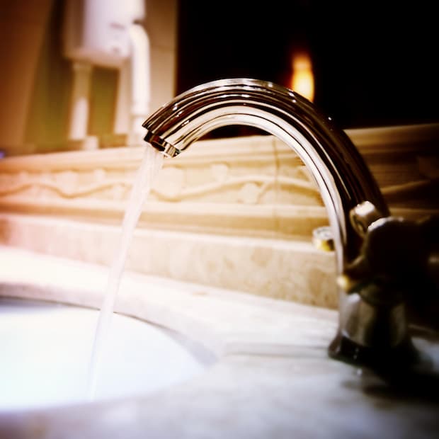

Evitare detergenti aggressiviL'uso di prodotti non idonei può danneggiare la sigillatura di bordi e giunture - Getty Images
Anche un odore persistente di umidità all'interno del mobile è un segnale importante, perché può indicare che il problema interessa anche la parte interna del vano sotto il lavabo.
