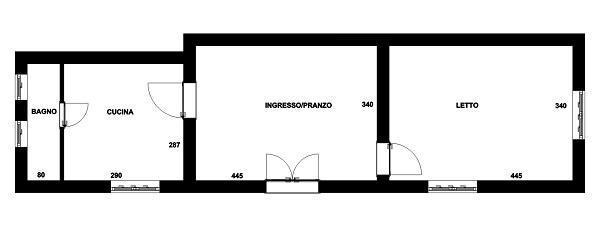

Miniappartamento in riva al mare: pianta stato di fatto

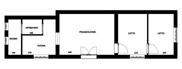

Miniappartamento in riva al mare: pianta di progetto
Nella sua conformazione originaria l'appartamento presentava 3 ambienti, tutti posti in sequenza: la cucina di mq 8.32. L'ingresso/sogg./pranzo di mq. 15.13 e la camera da letto, anch'essa di mq. 15.13. Attiguo alla cucina un bagno di mq. 2.72.
Lasciando praticamente intatta questa distribuzione, creando poche pareti ex novo con semplici pannelli in cartongesso e pareti vetrate scorrevoli, si è cercato di ottimizzare gli spazi con piccoli interventi. L'apertura di accesso alla cucina, ad esempio, è stata spostata leggermente per lasciare una zona più ampia all'angolo pranzo ed è stata eliminata la porta.
Miniappartamento in riva al mare: progetto arredi
Il bagno è stato allargato, creando contemporaneamente un piccolo e funzionale antibagno con lavabo che facesse anche da filtro tra i due ambienti bagno-cucina. Si è preferito privilegiare l'aspetto funzionale per quanto riguarda la gestione di questi spazi, seppure esigui, grazie a due porte a soffietto.
