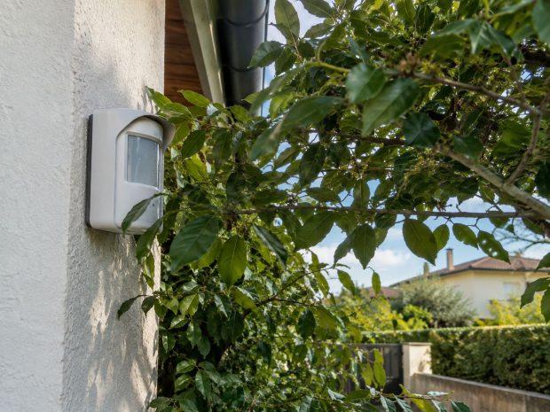

Sensori esterni, vegetazione e condizioni ambientali
I rilevatori installati su balconi, terrazzi, facciate e giardini lavorano in condizioni più impegnative rispetto ai dispositivi collocati all’interno dell’abitazione.
La crescita della vegetazione può essere un problema La crescita della vegetazione può essere un problema - Daniele F. Toscana
Polvere, insetti, variazioni termiche, vegetazione e fenomeni atmosferici possono modificare progressivamente il loro ambiente operativo.
Anche un sensore progettato specificamente per l’esterno deve quindi essere controllato verificando sia lo stato fisico sia ciò che si trova all’interno del campo di rilevazione.
Un arbusto inizialmente basso può crescere fino a occupare una parte dell’area sorvegliata, mentre rami, tende, teli e arredi leggeri possono muoversi con il vento e contribuire alla comparsa di falsi allarmi, a seconda della tecnologia utilizzata dal rilevatore.
Anche ragnatele e insetti molto vicini alla lente possono creare condizioni diverse da quelle originarie.
Prima di attribuire un’anomalia a un guasto elettronico è quindi utile confrontare la configurazione attuale con quella presente al momento dell’installazione.
La manutenzione dei sensori esterni comprende anche la pulizia eseguita secondo le istruzioni del produttore, evitando solventi o prodotti aggressivi che potrebbero danneggiare lente, guarnizioni o materiali plastici.

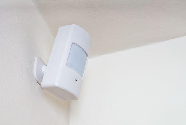

Anche all’interno della casa i dispositivi possono perdere gradualmente le condizioni corrette di funzionamento.
Sensore interno dell'antifurto Sensore interno dell'antifurto - Getty Images
I rilevatori volumetrici devono conservare una lente pulita e un campo libero da ostacoli, mentre vernice, polvere o residui lasciati dopo una ristrutturazione possono interferire con il loro funzionamento.
Durante una tinteggiatura è quindi importante proteggere il dispositivo senza lasciare successivamente pellicole o nastro davanti alla zona sensibile.

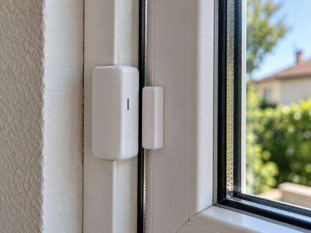

I contatti magnetici installati su porte e finestre richiedono invece un controllo sia elettronico sia meccanico.
Un serramento può essere registrato, assestarsi nel tempo oppure ricevere nuove guarnizioni, modificando la distanza tra sensore e magnete.
Anche uno spostamento di pochi millimetri può diventare importante quando il sistema lavora vicino al proprio limite di rilevazione.
Vanno inoltre verificati viti, tasselli e supporti, soprattutto sui dispositivi soggetti a vibrazioni o installati su elementi mobili.
Un rilevatore che ruota lentamente rispetto alla posizione originale può continuare a comunicare regolarmente con la centrale, ma controllare ormai una zona diversa da quella per la quale era stato inizialmente orientato.

Può essere utile anche controllare che porte e finestre vengano riconosciute correttamente durante le normali procedure di test previste dal produttore.

I sensori esterni devono inoltre essere liberi da vegetazione e ostacoli destinati a muoversi in assenza degli occupanti.

Periodicamente è opportuno controllare sensori e contatti, verificando pulizia, fissaggi e possibili cambiamenti nell’ambiente, insieme allo stato della centrale e delle sirene.
Le modalità di test previste dal sistema permettono di controllare che ogni zona generi correttamente gli eventi e che questi vengano ricevuti dalla centrale.
