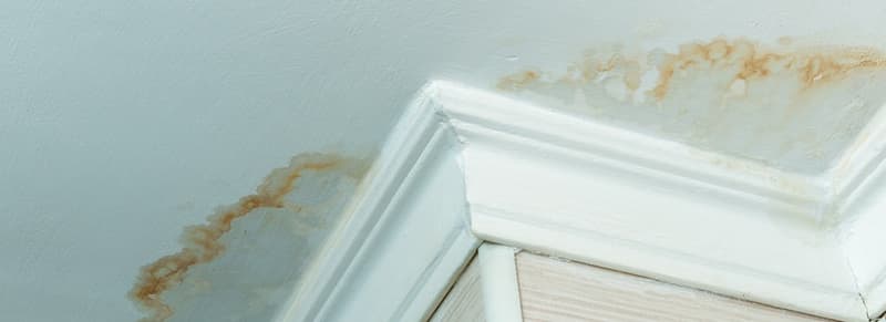

L'infiltrazione d'acqua invece compare in relazione alla pioggia e può concentrarsi vicino a un angolo, lungo il telaio, nella spalletta o nella parte inferiore del vano.
È determinante verificare la tenuta del serramento e il raccordo con la copertura.

Un'infiltrazione può produrre una colatura d'acqua concentrata che parte da un angolo, da una giunzione.

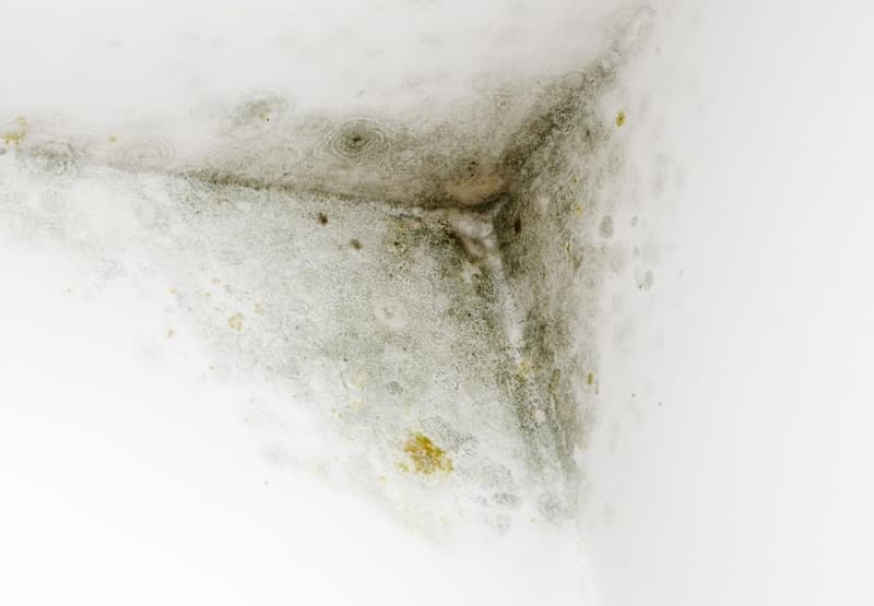

Se compaiono gocce, muffa o annerimenti soprattutto lungo il perimetro del lucernario, bisogna considerare anche il raccordo tra serramento, isolamento e struttura del tetto.
Una discontinuità dell'isolamento può abbassare localmente la temperatura della spalletta o del telaio interno.
In quel punto l'umidità presente nella stanza condensa prima che sul resto della superficie.
muffaMacchie di muffa - Getty Images
Se ogni autunno compare sempre una fascia umida nello stesso angolo mentre il vetro centrale rimane quasi asciutto, la verifica dovrebbe interessare telaio, controtelaio e raccordi di posa, oltre che isolamento della copertura e finiture interne.

Se, nella stessa stanza, l'acqua comparisse invece nell'angolo superiore della spalletta soltanto dopo temporali con vento, il problema potrebbe essere il raccordo tra lucernario e copertura.

Muffa sulle spallette e condensa sul vetro non vanno trattate come lo stesso fenomeno
Un vetro bagnato può asciugarsi senza conseguenze se il fenomeno è occasionale e l'acqua non raggiunge materiali sensibili.
Una spalletta che rimane ripetutamente umida presenta invece un problema più importante.
Cartongesso, intonaci, legno e altri materiali intorno alla finestra possono degradarsi o favorire la formazione di muffa quando vengono bagnati con continuità.
infiltrazioneMacchie da infiltrazioni d'acqua - Getty Images
Se la muffa compare soprattutto negli angoli del vano, bisogna verificare temperature superficiali, isolamento e circolazione dell'aria.
Non è opportuno rimuovere le macchie di muffa senza averne individuato la causa.
