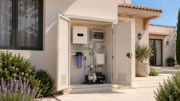

Un locale tecnico esterno troppo caldo può diventare un problema perché riduce l'efficienza e la durata di pompe, autoclavi, inverter fotovoltaici, quadri elettrici, batterie, centraline e apparecchi idraulici.
Vano tecnico esterno Vano tecnico esterno - Daniele F. Toscana
Il rischio aumenta nei vani piccoli, esposti al sole, con coperture leggere, porte metalliche, poca ventilazione e apparecchi installati troppo vicini tra loro.
I segnali da non ignorare sono blocchi nelle ore più calde, ventole sempre attive, cali di pressione, errori dell'inverter, odore di plastica scaldata, componenti molto caldi al tatto, polvere sulle griglie e condensa sulle tubazioni.
Prima di pensare a un guasto, conviene controllare temperatura interna, ricambio d'aria, ombreggiamento, pulizia e spazio libero attorno agli impianti.
Le soluzioni più efficaci sono ventilazione alta e bassa, schermature solari, griglie protette, ordine e manutenzione periodica.

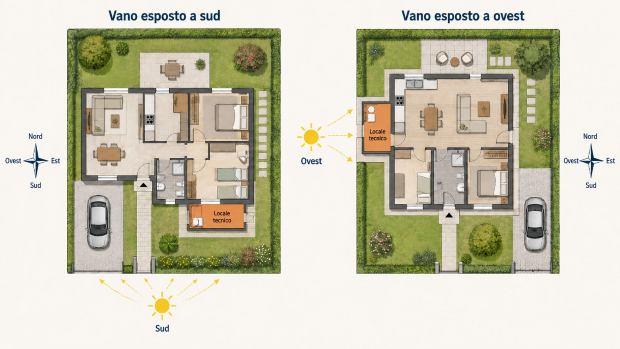

Perché un locale tecnico si surriscalda
Il surriscaldamento dipende spesso da più fattori insieme.
Un vano esposto a sud o a ovest, con porta metallica, copertura leggera e poche aperture, tende ad accumulare calore durante le ore centrali della giornata.
Esposizioni di vani tecnici esterni Esposizioni di vani tecnici esterni - Daniele F. Toscana
Anche i materiali sono molto importanti.
Lamiera, guaine scure, pannelli sottili, pareti non isolate e pavimentazioni esterne molto calde possono trasmettere calore all'interno.
Se poi nel locale sono presenti apparecchi che producono calore, la temperatura può salire ancora di più.

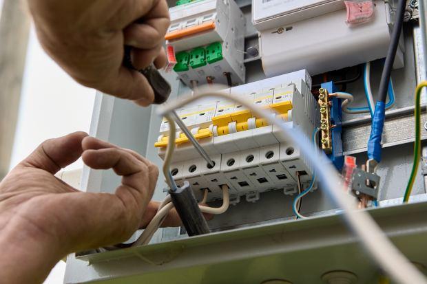

Quadri elettrici e centraline non vanno chiusi al caldo
Anche quadri elettrici, relè, alimentatori, morsetti, trasformatori e centraline possono soffrire il calore prolungato.
Per problemi elettrici meglio chiamare un tecnico Per problemi elettrici meglio chiamare un tecnico - Getty Images
I componenti elettrici devono essere protetti da acqua, polvere e urti, ma questo non significa chiuderli in un ambiente senza ricambio d'aria.
Il caldo può favorire l'invecchiamento delle plastiche, l'indurimento delle guaine, piccoli malfunzionamenti e difetti intermittenti.
Sono problemi difficili da interpretare perché spesso compaiono solo in estate o in determinate ore della giornata.
Una centralina che funziona bene al mattino e va in errore nel pomeriggio potrebbe non avere un guasto stabile, ma semplicemente trovarsi in un ambiente troppo caldo.
Odore di plastica scaldata, scatole molto calde al tatto, polvere accumulata e insetti dentro i quadri sono campanelli d'allarme da non ignorare.
Per qualunque intervento elettrico ovviamente, serve sempre un tecnico abilitato.

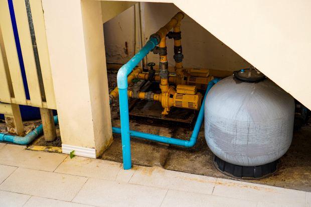

Addolcitori, filtri e componenti idraulici
Nel locale tecnico possono trovarsi anche addolcitori, filtri, dosatori, collettori, valvole e riduttori di pressione.
Autoclave Autoclave e necessità di impianti rinnovabili - Getty Images
Questi elementi non producono necessariamente molto calore, ma possono comunque risentire di temperature elevate, umidità e scarsa ventilazione.
Il caldo può favorire odori, dilatazioni, indurimento delle guarnizioni e degrado di materiali plastici.
Se nel vano vengono conservati anche sacchi di sale, prodotti chimici, detergenti o attrezzi, il rischio è quello di trasformare il locale tecnico in un ripostiglio disordinato.
Attenzione a secchi, scatole, tubi da giardino e taniche che finiscono attorno agli impianti visto che ridurranno lo spazio per la manutenzione e bloccando il passaggio dell'aria, facendo diventare il locale più caldo, meno controllabile e più difficile da ispezionare.

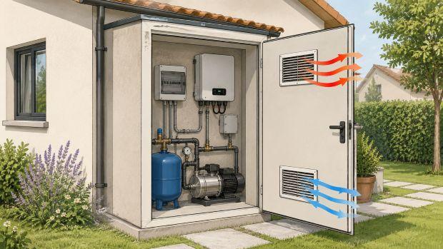

La ventilazione corretta in un locale tecnico esterno
Per raffreddare davvero un locale tecnico non basta una griglia qualsiasi.
L'aria deve poter entrare e uscire.
In molti casi funziona meglio una ventilazione con apertura bassa per l'ingresso dell'aria e apertura alta per l'uscita dell'aria calda.
Ventilazione corretta di un locale tecnico esternoVentilazione corretta di un locale tecnico impianti - Daniele F. Toscana
Prendendo un concetto di fisica basilare, l'aria calda tende a salire e, se il locale ha solo una griglia bassa, il calore può restare intrappolato in alto.
Se ha solo una griglia alta per contro, il ricambio può essere debole.
Le aperture contrapposte o distribuite su quote diverse migliorano molto il comportamento del vano.
Le griglie devono però essere protette da pioggia, insetti e foglie.
Nei locali con molte apparecchiature può servire anche una ventilazione forzata, con estrattore o ventola comandata da termostato.
Ma anche in questo caso l'intervento va valutato con attenzione.
