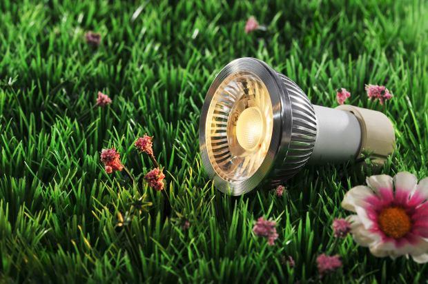

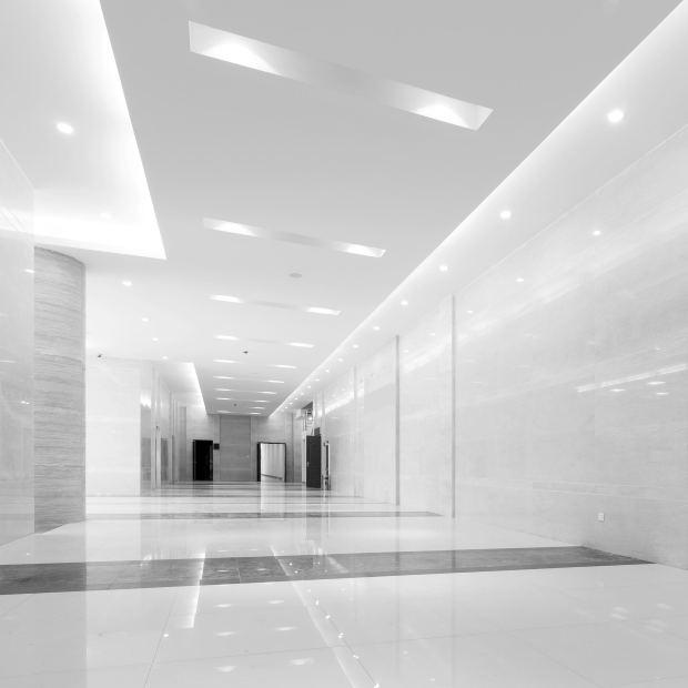

Faretti incassati che sfarfallano: differenze tra alogeni e LED
I faretti incassati meritano una considerazione a parte, perché possono comportarsi in modo diverso rispetto alle lampadine tradizionali.
Faretti che sfarfallano Faretti che sfarfallano - Getty Images
Nei sistemi più datati sono spesso presenti faretti alogeni, mentre negli impianti più recenti sono stati sostituiti da soluzioni a LED.
I faretti alogeni tendono a essere meno sensibili alle piccole variazioni di tensione, ma possono comunque manifestare cali di intensità o spegnimenti se ci sono problemi di contatto o trasformatori non stabili.
I faretti LED invece, reagiscono in modo più evidente: anche piccole instabilità possono tradursi in sfarfallii o accensioni irregolari.
In presenza di trasformatori o alimentatori non compatibili, il fenomeno può diventare più frequente.
Conoscere il tipo di faretto installato aiuta a interpretare correttamente il comportamento della luce e a individuare più facilmente la causa del problema.

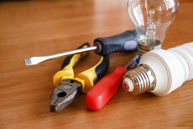

Errori comuni nella gestione del problema
Il tentativo più frequente è sostituire la lampadina cosa che può funzionare in alcuni casi, ma spesso non risolve il problema se appunto, il problema si trova altrove.
Cambiare solo la lampadina può non essere sufficiente Cambiare solo la lampadina può non essere sufficiente - Pixabay
Un altro errore è ignorare il fenomeno finché la luce funziona comunque.
Lo sfarfallio è già un segnale di instabilità.
Anche utilizzare componenti non compatibili, come dimmer e lampadine non adatti tra loro, può peggiorare la situazione.

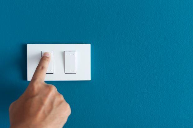

Verifiche pratiche da fare quando la luce sfarfalla
Per prima cosa bisogna provare una lampadina diversa, per verificare se il problema è localizzato o diffuso, osservare se lo sfarfallio cambia con l'utilizzo di altri apparecchi.
Il problema a volte può essere l'interruttoreIl problema a volte può essere l'interruttore - Getty Images
Controllare visivamente
lo stato del portalampada e degli interruttori può fornire indicazioni utili.
Scollegare temporaneamente eventuali dimmer è un altro test efficace.
