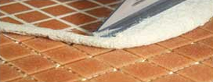

Stuccatura di pavimenti e rivestimenti
Lasciando l'ambito del restauro, occupiamoci ora della stuccatura intesa come sigillatura dei giunti tra i diversi elementi che compongono una pavimentazione o un rivestimento a parete.
Weber Saint-Gobain: weber.color basicIn questo campo ci vengono in aiuto, corredati da specifiche schede tecniche per una posa ottimale, i prodotti di molte aziende tra i quali spiccano, per facilità di impiego e versatilità d'uso, quelli della Weber azienda specializzata nella produzione di premiscelati per l'edilizia.
Nell'ampio catalogo è disponibile un'ampia sezione dedicata alla sigillatura, nella quale la scelta della soluzione migliore si articola in quattro casi diversi: fughe fino a 4 mm, fughe da 3 a 20 mm, fughe da 0 a 10 mm a effetto metallizzato e, infine, posa e sigillatura con malta epossidica di giunti tra il 2 e i 15 mm.
Per incanalarsi nella soluzione tecnologica più aderente alle condizioni del cantiere e all'opera che si intende realizzare, è importante considerare la localizzazione dell'intervento, la sua consistenza e le condizioni al contorno.
Weber Weber Saint-Gobain: weber L50Se si lavora in un ambiente interno e si intende, ad esempio, donare un aspetto liscio e uniforme alle discontinuità di un rivestimento verticale, il prodotto che fa per noi è weber.color basic, sigillante in polvere a base cementizia adatto alla stuccatura dei materiali più disparati: piastrelle ceramiche, pietre naturali, mosaici; marmo, cotto, marmette.
Nella pagina web dedicata al prodotto è disponibile un'ampia rassegna di indicazioni tecniche per la corretta preparazione della superficie da trattare, per la valutazione preliminare delle sue condizioni e per l'ottimale posa in opera.
weber.color basic può, qualora sia richiesta una migliore lavorabilità del prodotto e una maggiore capacità di adesione al supporto, essere additivato con il lattice weber L50, da dosare e miscelare secondo le quantità e nelle modalità riportate sulla scheda del prodotto.

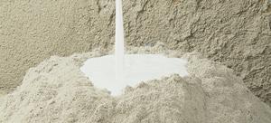

Stuccatura eco - compatibile
Sono invece all'insegna del GreenBuilding i prodotti ECO linea posa della KERAKOLL spa che, fin dalla storia aziendale del marchio Biocalce, sono progettati e realizzati per garantire una significativa riduzione delle cause dell'inquinamento indoor e, al tempo stesso, abbracciare la causa dell'eco – compatibilità e della riduzione dell'impatto ambientale del costruire.
Kerakoll, FugabellaGli stucchi da ceramica e pietre naturali sono disponibili in due varietà: minerali e organici – minerali.
I primi, commercializzati con il nome di Fugabella, sono stucchi certificati, batteriostatici e fungistatici stabilizzati con pura calce naturale e possono essere impiegati in cantiere come qualsiasi altro prodotto di stampo tradizionale.
Sono infatti adatti al riempimento efficace e veloce delle fughe di una pavimentazione e, al contempo, sono facili da pulire e manutenere.

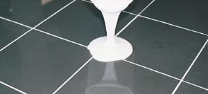

Stuccatura della ceramica
Kerakoll, Fugalite EcoLa seconda tipologia di stucchi, organici – minerali, si presenta come la soluzione perfetta per rendere continue e tecnologicamente performanti le prestazioni delle superfici rivestite in ceramica, sia in piastrelle che in tessere di mosaico, anche di tipo vetroso.
In questo caso l'uniformità riveste anche l'aspetto formale, grazie alla disponibilità di prodotti come Fugalite Eco in quattro colori che, attraverso l'attenta calibrazione della miscela, consentono di ottenere ben trenta risultati cromatici diversi, adatti a essere accostati con successo a tutti i tipi di rivestimento.
